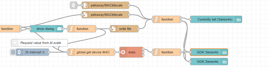

2 x GOK Senso4 einbinden
Der GOK Sensor Wert wird aktuell direkt unter der Auswahl der MAC-Adresse in der Config angezeigt, kann aber beliebig woanders im DAshboard angezeigt werden.
Die App (bzw. die Bridge) fragt die HTTP-API nach den verschiedenen Variablen an. Wenn du die entsprechenden Variablen änderst, also so dass zum Beispiel in temp4 der Wert der Gas Waage angezeigt wird, dann siehst du in der App diesen Wert anstelle des Temperaturwertes.
Oder du benutzt einen eigenen MQTT Server, die Flows dafür sind im Flow “MQTT API” vorbereitet, dann kannst du es dir überall hinschicken wo du es gerne hättest.

Hallo Vincent,
ich habe mir die Gok-Anzeige genauso nachgebaut leider werden mir die Werte nicht auf der Info-Seite angezeigt. DIe golbale Variable Level3 und Level4 wird mit den richtigen Werten gefüllt und im Pekaway Shunt + WaterLevel Python habe ich die Function Node lvl3 und lvl4 deaktiviert. Was mache ich falsch?
Ingo

Hast du das Python Programm gokseso4.py ?
Abfrage in Terminal zum Test:
python3 ~/pekaway/ble_py/goksenso4.py -d E8:90:F1:27:62:19 (BT Adresse).
Wie das in NR aussieht kann ich dir erst später sagen, da mein WoWa aktuell untersteht und ich die SIM erstr in mein Testsystem einstecken und hochfahren muss.
In Flow BLE connections werden die GOK Sensoren abgefragt:
Test im Terminal:
GAS-LI: python3 ~/pekaway/ble_py/goksenso4.py -d E8:90:F1:27:62:19 (deine BT Adresse verwenden)
Die Werte die ich in Node-Red bekomme stimmen mit der App überein, also 3b umgerechnet von hexadezimal zu dezimal ergibt die 59.
Für die Umrechnung kann man einfach msg.payload = parseInt(msg.payload,16); benutzen.
