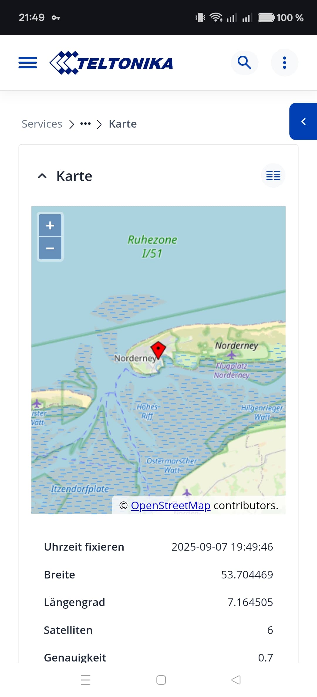

siehst du denn im Webinterface vom Router die Karte mit der Position (Services - GPS - Map)? Evtl hat das GPS vom Router noch nicht genug Sateliten gefunden..
Ich habe den RUT950, der hat leider keinen GPS Service. Vielleicht werde ich das mal updaten. Welchen Router nutzt ihr?

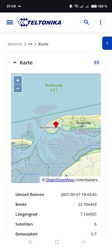

Ok, und was siehst du im Webinterface vom VanPI? Bist du irgendwo im Ozean oder bekommst du gar keine Kartenansicht?
Da stehen wir auf Schloß Neuschwanstein 1970
Schloss neu Schwanstein ist aber nicht auf Norderney.

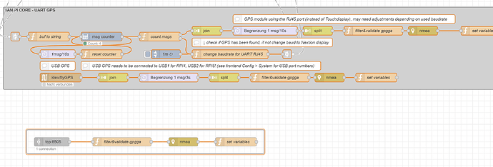

Du musst dir hinten die nodes einen debug node hängen, damit man sieht ob da etwas raus kommt.

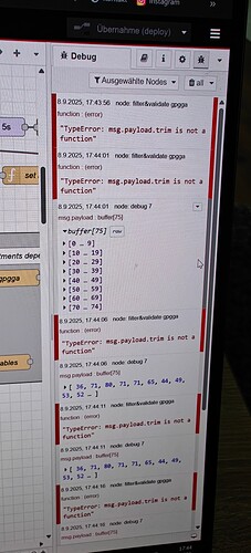

. Debug habe ich an verschieden stellen gesetzt.
Direkt aus dem TCP Node kommt
und bei der Funktion danach kommt nichts mehr außer die Fehlermeldung.

Hmm, wenn du an den tcp Node einen Debug Node anhängst, sollte sowas zu sehen sein:
Im Screenshot weiter oben sieht das anders aus. Im Teltonika hast du das so eingestellt wie ich beschrieben hab, also dass er nur GPGGA Sentences forwarden soll?
Die TCP Node gibt Buffer aus, deswegen kommt es dann zu der Fehlermeldung “msg.palyoad.trim is not a function” und es wird abgebrochen.
Die Funktion trim() löscht alle Leerzeichen (whitespaces) von beiden Seiten eines Strings.
Wenn man versucht trim() auf einen Buffer anzuwenden schlägt das fehl.
Die TCP Node kann man aber so einstellen, dass sie Strings ausgibt anstatt eines Buffers, schau mal was da dann im Debug kommt, dann kann man auch direkt sehen ob es korrekte GPGGA Daten sind.
