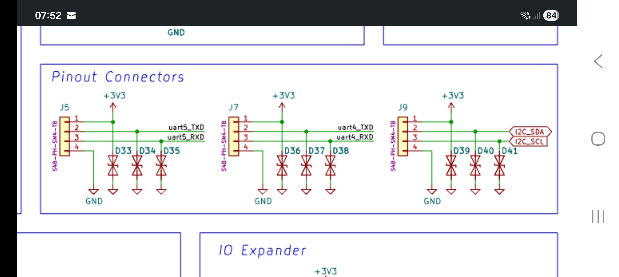

Hast du die richtige Buchse genommen? So wie ich das im Schaltplan sehe gibt es 3 davon, aber nur eine hat i2c. Hast du mal die beiden Daten Leitungen getauscht?
vielen Dank.
Schaltplanleser wissen mehr. Hatte zwar alle Ports probiert, aber offensichtlich einmal zu wenig rebootet oder so etwas. Jetzt funkts
