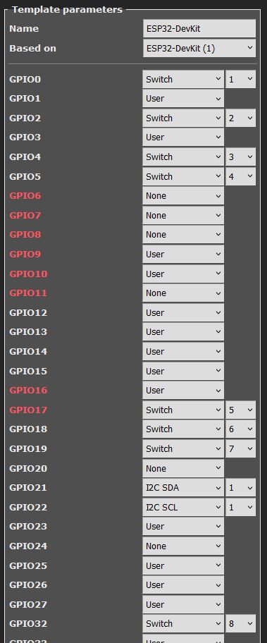

Hi Arno,
nachdem ich den switchmode[x] 15 für alle Taster gesetzt habe funktioniert es soweit :smiley:
Allerdings hab ich noch einige Nebeneffekte :thinking:
Wenn ich Taster 1 drücke wird der Wemos resettet.
Alle anderen Taster funktionieren.
Allerdings werden der Schalter für Dimmer 7 und 8 auch immer mit geschaltet und der Dimmer 7 wird immer hoch bzw. runter gedimmt.

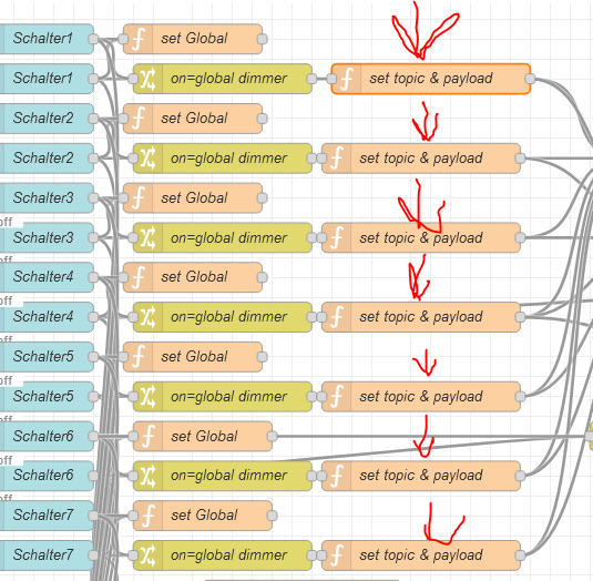

übrigens: wenn du diese Node´s
nach diesem Vorbild änderst, dann lassen sich die LED´s feiner einstellen,
ist vom neuen Dimmy kopiert (Danke Vincent :wink: )
msg.topic = "pkw/cmnd/PekawayMOTA/driver15";
let pwm_max = global.get("dimmer_maxpercent") / 100
//Gamma correction; gamma correction formula: output=(100input​)^γ×100
const globalGamma = global.get("dimmer_gamma") ?? 2.2
const gamma = (globalGamma == null || globalGamma == undefined || globalGamma == 0 || globalGamma == "") ? 2.2 : globalGamma; // Gamma correction factor
const maxPwmValue = 4095; // Maximum PWM value for PCA9685
// Ensure input value is within 0-100%
let input = Math.max(0, Math.min(100, msg.payload));
// Apply gamma correction
let correctedValue = Math.pow(input / 100, gamma) * maxPwmValue;
// Ensure output value is within 0-4095
correctedValue = Math.round(Math.max(0, Math.min(maxPwmValue, correctedValue)));
let value = correctedValue * pwm_max;
msg.payload = "pwm,0," + value;
return msg;
oder du imprtierst das

das ist der Kram mit der Gamma Korektur was immer das ist :slight_smile: :joy:

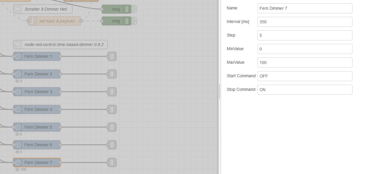

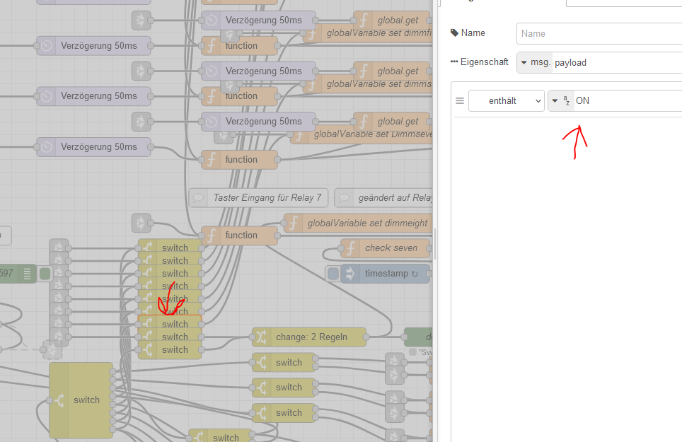

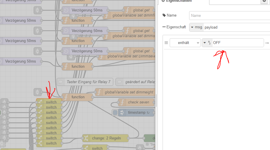

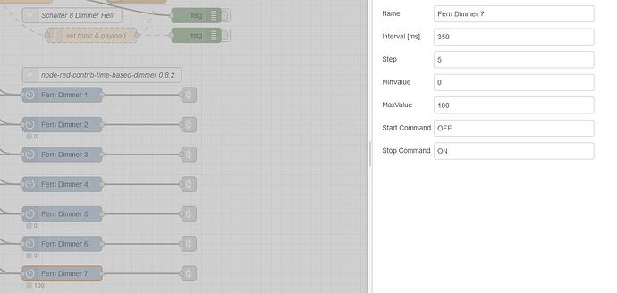

ja, die Schalter für Dimmer 7 und 8 werden immer mit geschaltet und der Dimmer 7 wird immer hoch bzw. runter gedimmt egal welchen Taster ich drücke.
neue Funktionen gehe ich an wenn bei mir alles richtig funktioniert :wink:
in der 1. Zeile Deiner Konsolen Ausgabe ist Switch 2 off ist das weil du den Taster gedückt hälst???
in der 2. Zeile ist er wieder on.
Es werden bei einem Tastendruck immer alle Daten übermittelt.
Bei mir stehen alle witches auf on außer 7 und 8 stehen auf off
Ich werte hier OFF aus
und bei 7 und 8 werte ich ON aus
Das solltest du eventuell mal ändern
frohes Neues erstmal :tada:
die Änderung an den beiden Switch Node hat funktioniert :+1:
7 & 8 werden nicht mehr bei jedem Taster mit geschaltet.
nachdem ich beim Fern Dimmer 7 ON & OFF vertauscht habe sind jetzt alle Nebeneffekte weg :smiley:
ich hab den Flow nochmal geändert um das booten beim Taster 1 zu umgehen.
Und zwar habe ich die Taster - Dimmer Zuordnung um einen verschoben. Also Taster 2 steuert Dimmer 1 usw.
Die Pekaway Jungs @Karl @Vincent haben das in der Dimmy-Standalone Firmware auch so gemacht :wink:
Das Problem scheint also bekannt zu sein.
Des Weiteren hab ich alles was zum Dimmer 8 gehört raus geschmissen, da Taster 8 jetzt Dimmer 7 steuert.
