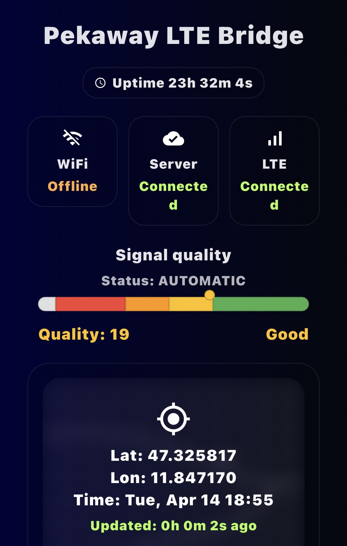

Sorgenbruder bleibt die LTE Bridge. Sie dudelt zwar fröhlich im LTE Netz rum, liebt den Serverzugang zu Pekaway, frisst gerne meinen Strom, aber vom Wifi zu meinem Core, will sie nix mehr wissen. Fernsteuern im dem Sinne nicht möglich. Aber jetzt zuerst die DS Sensoren.

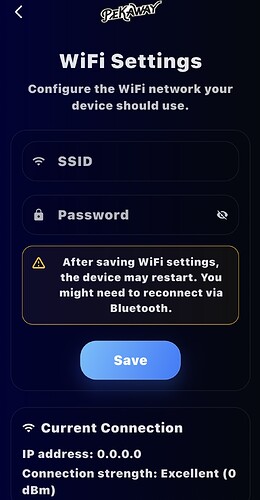

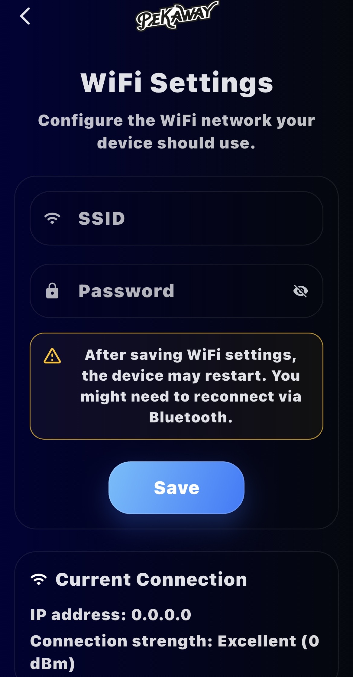

Kannst du mal ein Screenshot machen, was du wo genau einträgst ?
Also eintragen und dann Screenshot, bevor du das Speichern drückst.
@WulleOnTour

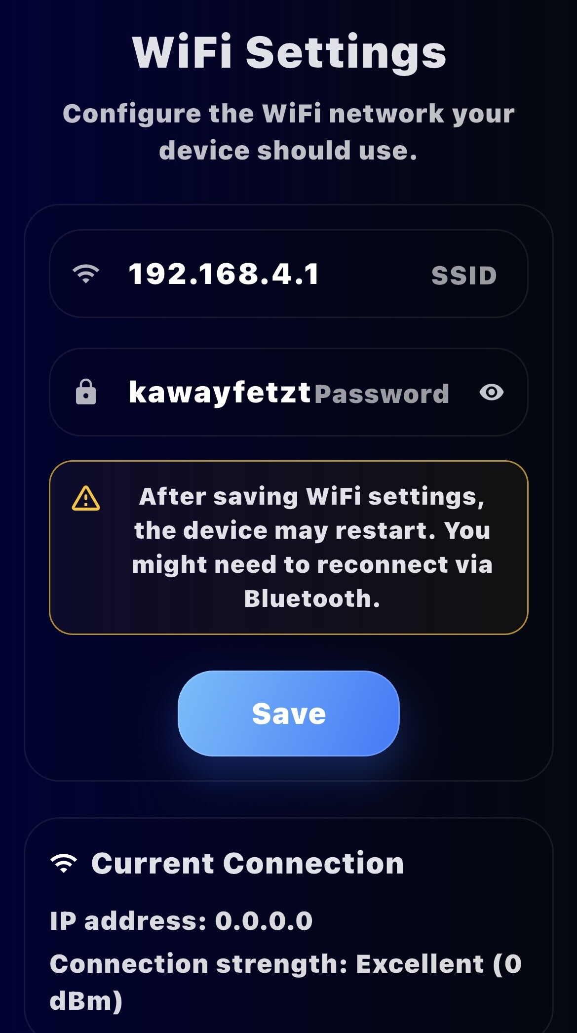

Genau so

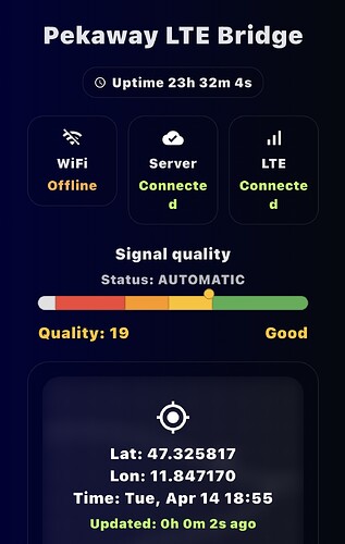

Interessant ist: Bei einem Wifi Scan sehe ich zwar den VanPi aber keine Bridge. Bridge mit Reset und jede Aktion bleibt immer gleich. LTE ist gut. Server connected ist auch verbunden. Nur das Wifi macht nichts mehr.

SSID ist doch der Name des Netzwerk oder ?
Oder kann man da auch die IP als SSID eintragen ?
Hab keine Bridge und kenn mich da auch nicht so aus damit .
@Half-car-trailer egal was ich da versuche ein zu geben: VanPiControl_xxxxx oder die 192.xxxxxx IP ….
Das WiFI Teil der Bridge bleibt offline :hugs:
Reset der Bridge nützt nichts.
WLAN Scan mit iPhone oder Windows Rechner: zeigt nur noch den Core an. Die Bridge kommt da nicht mehr. Ich denke schon, dass die Bridge mit dem Wifi Teil ausgefallen ist.

Unter SSID kommt der WLAN Name vom Core rein, genau den Namen den du siehst wenn du einen WLAN scan machst.
Das Password wäre pekawayfetzt, außer das hast du geändert. Dann kommt das geänderte Passwort vom Core rein.
Alles eintragen und Speichern Drücken, gibt der Bridge 2 oder 3 Minuten. Am besten auch die Bluetooth Verbindung trennen.

Mach mal bitte nen Screenshot vom Wlanscan in dem der Core auftaucht und dann wo du genau die Daten in die Bridge eingibst wie oben schonmal.
Die IP gehört da definitiv nicht rein.
