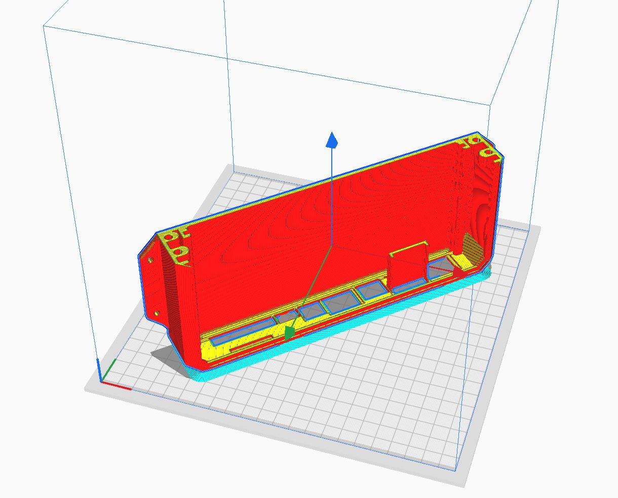

Blende und Deckel kein Problem - aber in welcher Lage druckt man das Case mit den ganzen Ausschnitten und vor allem wegen diesem Ausleger für die SD-Kartenhalterung ?
Einfach stehend, die Blende mit den ganzen Öffnungen nach unten ?
Moin Olaf,
ja so wie abgebildet passt es, ich selber hab es mit 0,2mm layer höhe gedruckt.

Hab die Stützstruktur im Cura hinzugefügt, da hat das Programm rund um ALLE Schrägen ein Mords Spinnennetz gebaut :sweat_smile:
Kann das irgendwie beeinflussen ?
(Hab wie gesagt noch nicht viel mit dem Tool gemacht)

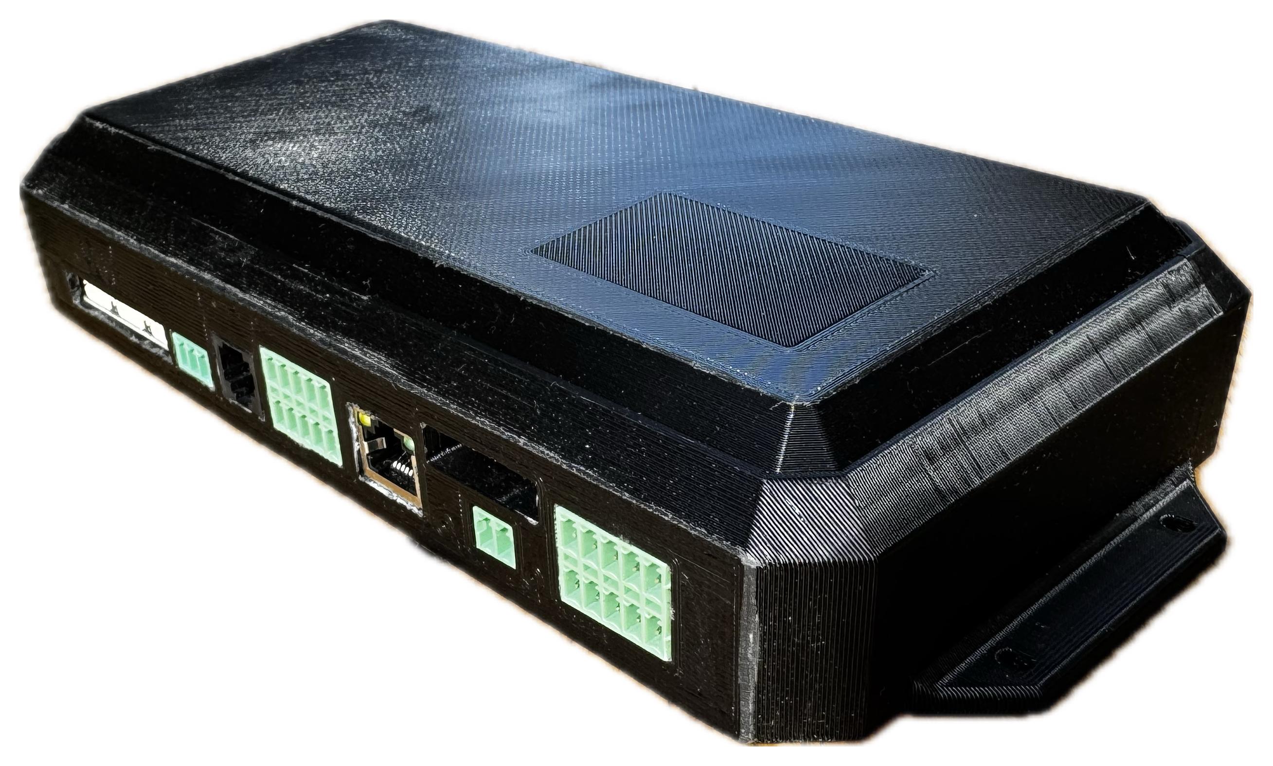

so, stehend gedruckt, ist ganz ok geworden.
Muss dazu sagen, dass das Filament schon gut 3 Jahre alt ist und die ganze Zeit draussen stand :sweat_smile:
Die Platine wäre allerdings nur mit Gewalt rein gegangen, musste die Führung mit ‘ner Schlüsselfeile nacharbeiten.
Hi
Gedruckt hast du ja schon.
Antworten wollte ich dir den noch. Du kannst den Winkel einstellen ab wann Supports hinzugefügt werden sollen.
Ich habe bei mir 55-65 eingestellt, je nach filament.
Aber in der Platinen Führung wirst du immer Supports haben. Ich hatte Standard kein Baum. Wenn die Einstellungen passen, kannst du die Supports einfach entfernen.
