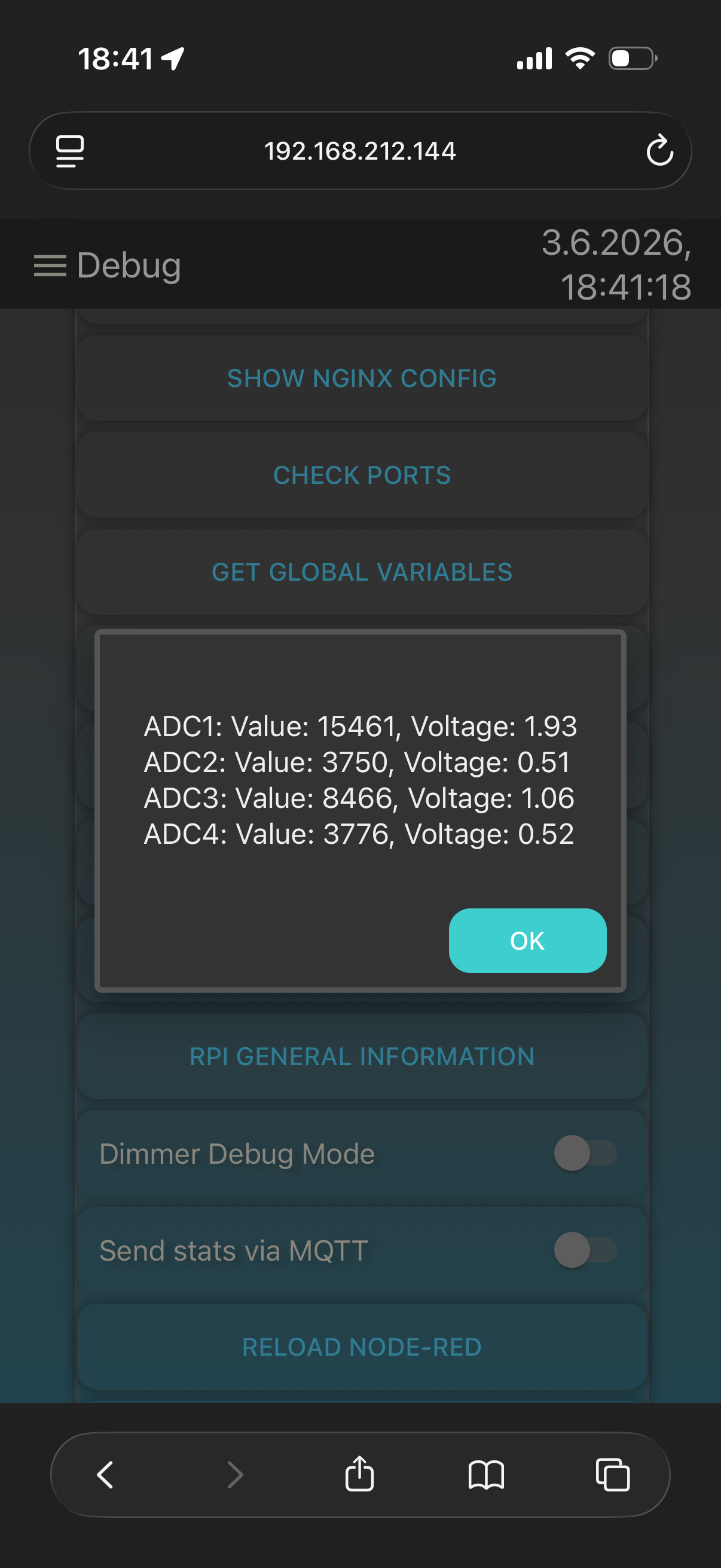

ich bin grad dabei, meinen Votronic Tankgeber zu kalibrieren. Dabei bin ich wie hier beschrieben vorgegangen:
  • Der Wassertank ist bis zum Anschlag voll
  • Mit dem Potentiometer des Votronic habe ich 2,39V eingestellt - gemessen habe ich das wie im Video gezeigt mit meinem Multimeter. Die Messung erfolgte am Ende der Leitung des Tankgebers - direkt am Core Pro.
Dann habe ich wie in der Anleitung gezeigt mit einem Klick auf “SET SENSOR #x VOTRONIC (MAX 2.4V)” kalibriert.

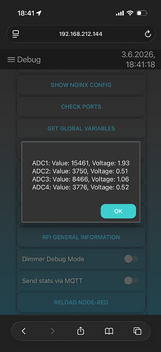

Ich hätte erwartet, dass mein Füllstand dann 100% anzeigt. Dem war aber nicht so. Tatsächlich zeigt der Füllstand 81%. Dann habe ich mal den ADC Debug gecheckt und entdeckt, dass dieser am ADC1 nur 1,93V zeigt.
Das würde aus meiner Sicht die 81% erklären. Nun meine Frage:
Warum weicht die ADC Spannung vom Multimeter ab? Also 2,39V zu 1,93V. Ein Defekt?
Der ADC zeigt doch immer einen RAW Wert - da kann man nicht Kalibrieren, oder?
Als Workaround habe ich den jetzigen Stand auf 100% kalibriert. Dennoch würde mich interessieren, woher die Spannungsdifferenz kommt.
Danke und Grüße
Michael
