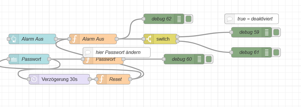

So könnte eine Passwort Abfrage aussehen, ist mal der erste Entwurf.
der Text im Eingabefeld setzt sich nach 30 sec zurück.
Passwort ist zur Zeit “passwort”

Edit
Wenn du in der Texteingabe den Modus auf Passwort einstellst, bekommst du nur Punkte angezeigt. Und wenn du die delayzeit in der Texteingabe auf 0 stellst, musst du mit Enter bestätigen.
So könntest du auch ohne den oberen Bereich mit dem Button den Befehl auslösen.

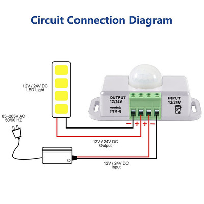

Dann nimm doch soetwas, da hast du ne Versorgungsspannung von 12v
Danke, die Node teste ich mal.
Was hat dieser Bewegungsmelder für einen Vorteil? Der Output von 12V ist eher nervig, da ich den ja als GPIO Input am Core haben möchte. Die Sirene damit direkt zu schalten würde doch die ganze schöne Logik umgehen. Oder wie stellst du dir das vor?
Der Vorteil ist das du 12 V Versorgungsspannung hast, die anderen haben 6 bzw. 3,2 V.
Und welche GPIO´s hast du den am Core?
Die vertagen 12V, das sind die Digitalen Eingänge.
