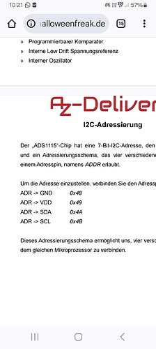

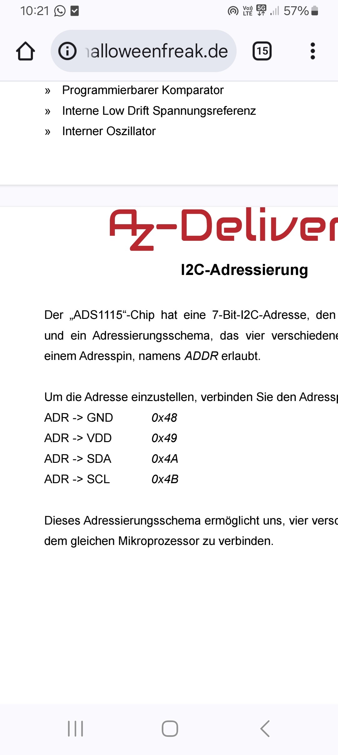

Raus löten und via i2c einen neuen anschließen, der ads kann 4 Adressen, 2 sind belegt, du könntest noch 2 zusätzlich anschließen. Oder bei pekaway anfragen wegen Reparatur.
