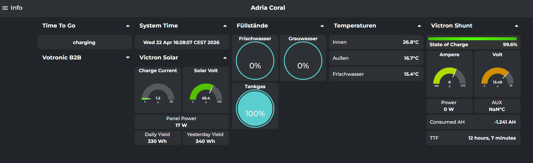

Anzeige Infochart Victron Solarregler
Mahlzeit Zusammen,
man wächst ja bekanntlich an seinen Aufgaben und Erfolgen.
Ich habe mir einmal eine Anzeige für den Victron Solarregler gebastelt:
Vielleicht mag es ja wer verwenden:
