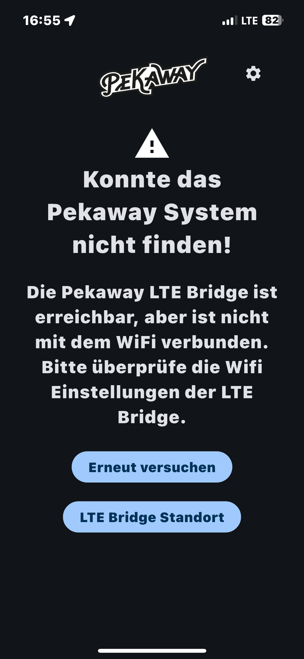

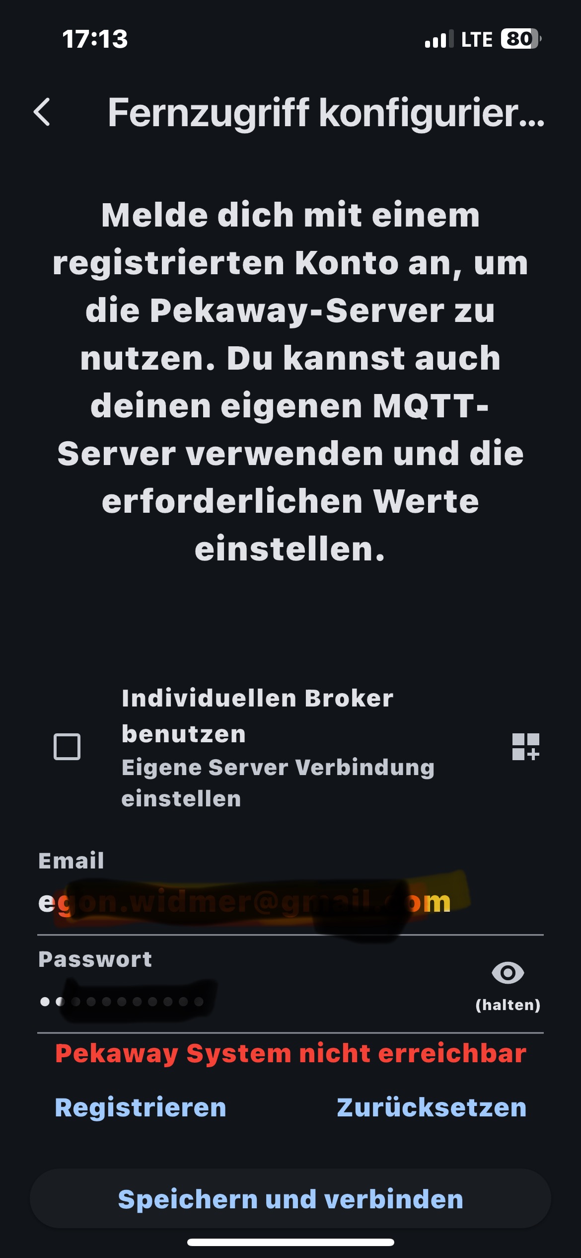

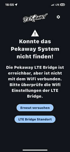

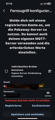

Das App Update hat zur Folge dass die LTE Bridge nicht erreichbar ist und nach dem Wifi verlangt. :pleading_face::pensive_face:
Pekaway System nicht erreichbar kommt da auch
