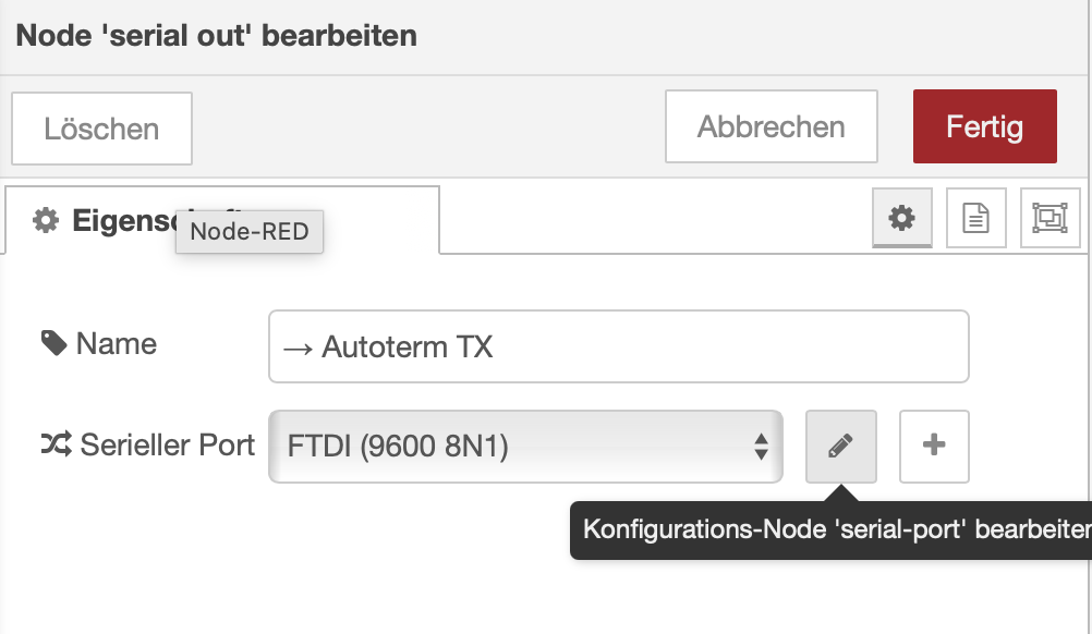

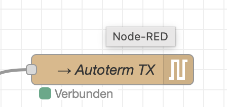

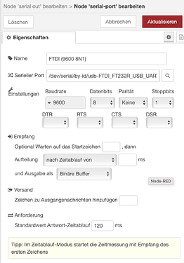

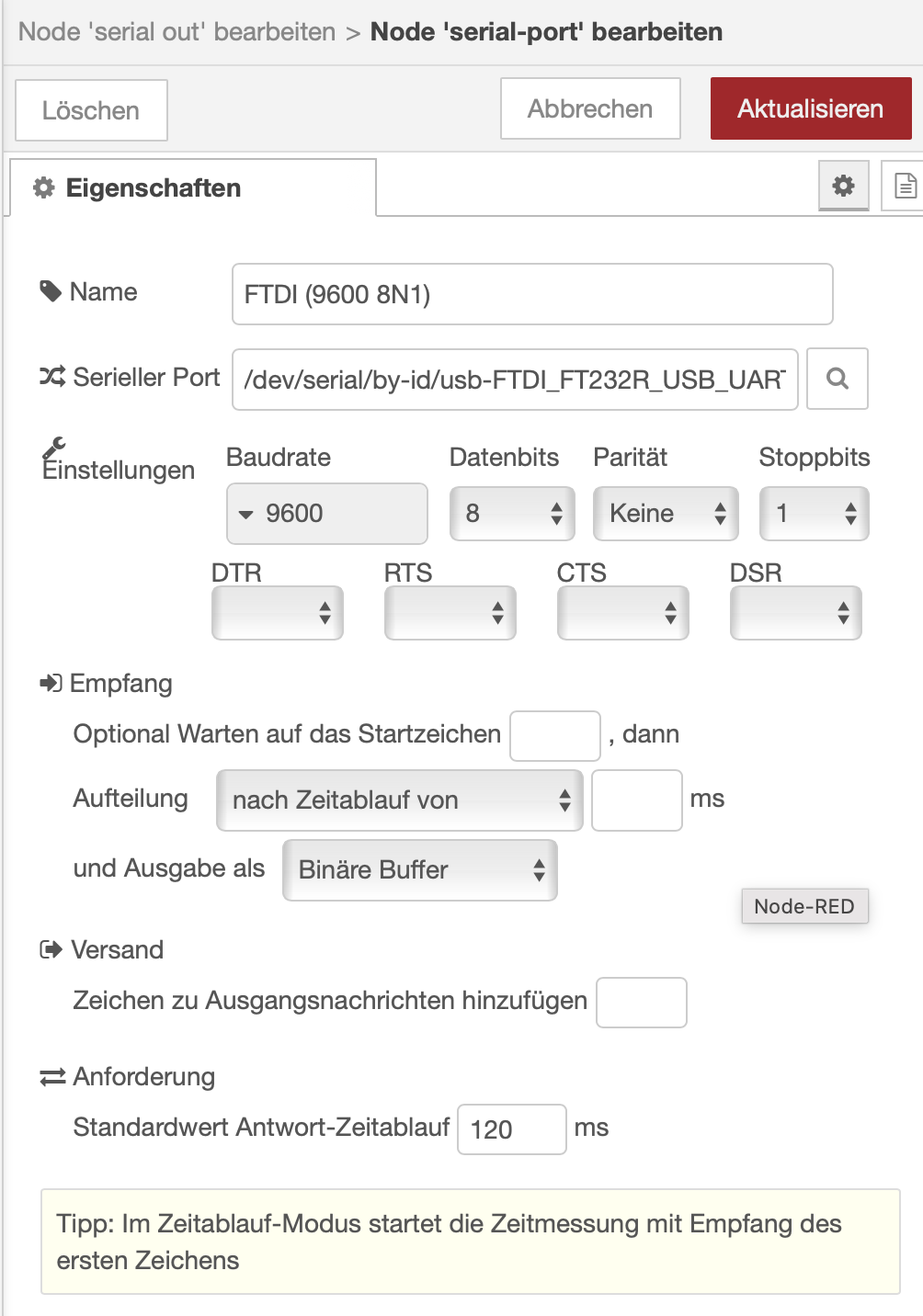

Versuch doch mal die Heizung mit NodeRed zu verbinden. So dass zumindest schonmal der Port korrekt konfiguriert ist und die Heizung angebunden ist.
Entsprechend angepasst auf Windows. Wenn Du soweit bist und zumindest Dein Kabel funktioniert, kann ich Dir die restlichen Nodes geben.
Das ist einfacher, um die Heizung erstmal kennen zu lernen.
