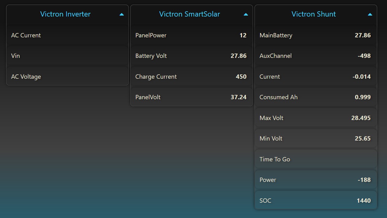

ich habe jetzt heute den SmartSolar und den SmartShunt per JST-USB am VanPi angeschlossen. Funktioniert soweit alles, aber: Die Anzeigen sind unrealistisch und differieren stark von den Werten in der VictronConnect-App.
Kann mir jemand verraten, wo ich das konfigurieren kann!? Spannend finde ich auch, dass anscheinend der Multiplus 2 am MK3-USB-Adapter ebenfalls erkannt wird, aber Werte werden nicht ausgelesen!?

ich antworte mir mal kurz selber, falls jemand über ein ähnliches Anzeige-Problem von dem Victron-Smart-Shunt stolpert: Die Lösung steht (inzwischen?) in der offizielle Doku. Der Zusatzseingang muss in den Victron-Einstellungen auf “Temperatur” oder “Starterbatterie” stehen.
