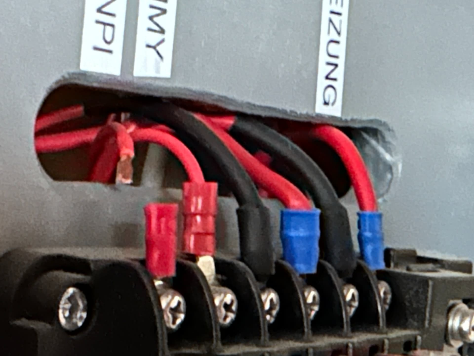

Tatsächlich war es so, dass die Quetschverbindung lose war. Die Prüfung mit Manometer war immer okay. Erst beim Herausnehmen wurde der Wackelkontakt sichtbar.

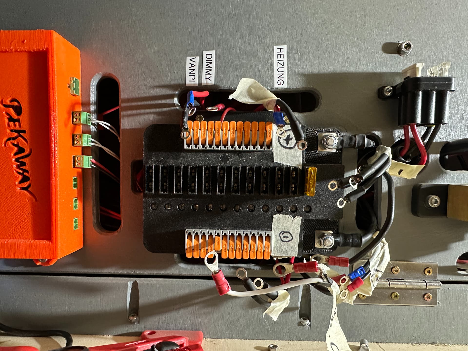

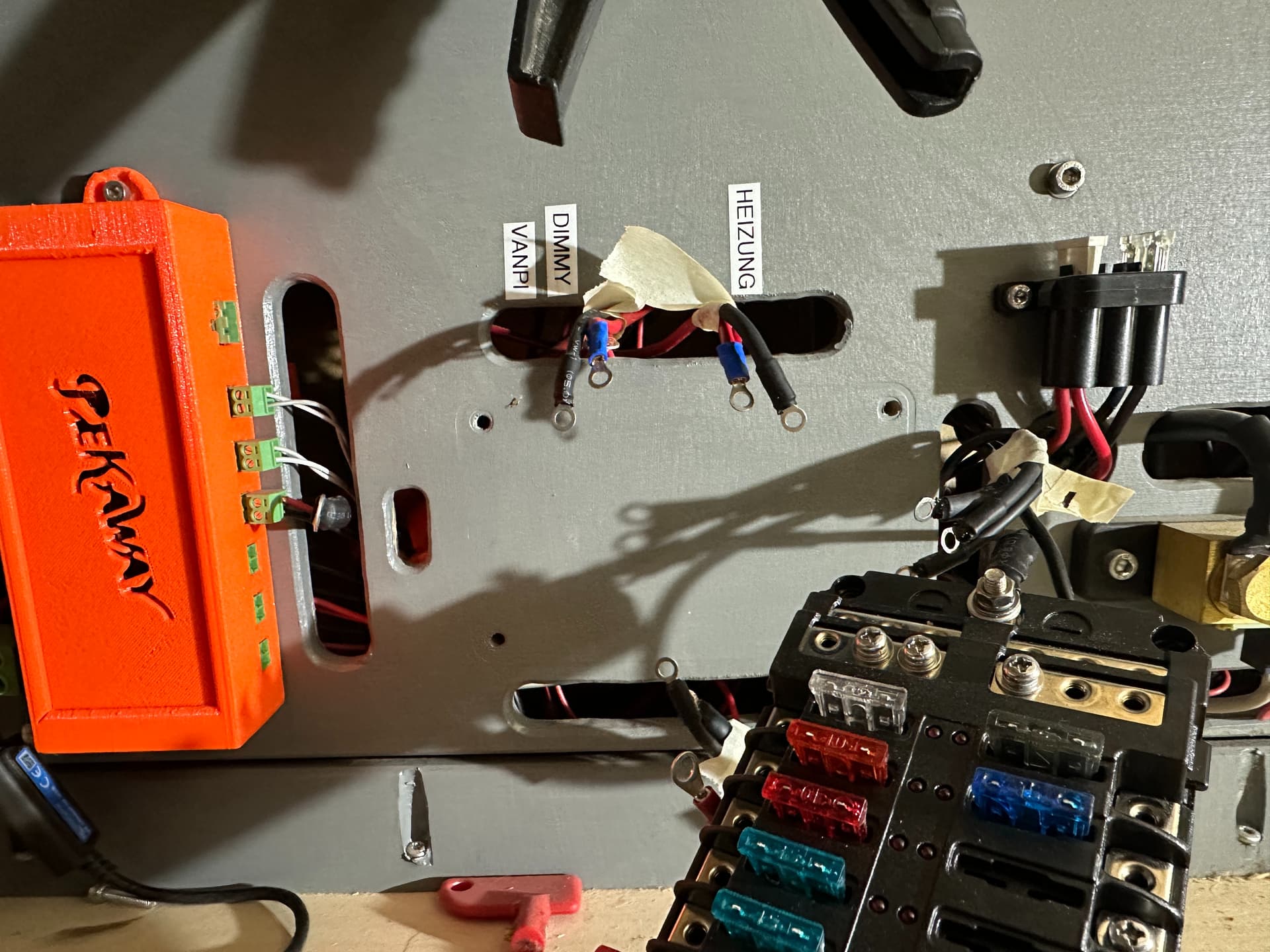

Hier noch die Bilder! Zeit wurde es für den Fusy-Einbau und genau der Grund - also bestes Fallbeispiel! Es waren übrigens noch zwei weitere Verbindungen “lose”, entweder meine Zange ist Müll oder die Ösen.
@BastelMarvin danke auch Dir. Am Ende hätte ich es wahrscheinlich direkt bemerkt wenn ich etwas mehr die Kabel durch “Bewegung” geprüft hätte.
