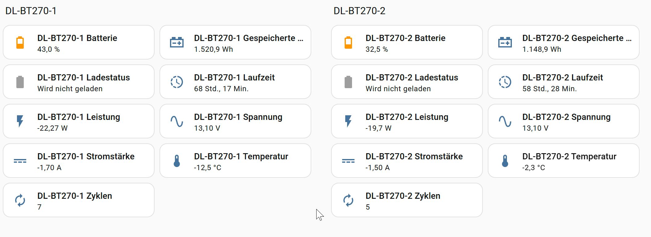

Es gibt eine Lösung. Aber man braucht Homeassistant.
Vor wenigen Wochen wurde es fertig: BMS_BLE-HA
Getestet mit Bulltron 270AH (Daly BMS). Perfekt mit HA die Daten auslesen und speichern.
Hat nichts direkt mit dem VanPi zu tun, aber man kann ja daneben einen HA Green betreiben :wink: So far
Martin
funktioniert prima. Ist im HomeAssistant drin, dieser ist in der NabuCasa Cloud und kann so per Ferne abgefragt werden. Neben VictronShunt und BlueBatteryShunts nun direkt die Infos vom BMS (daly)
