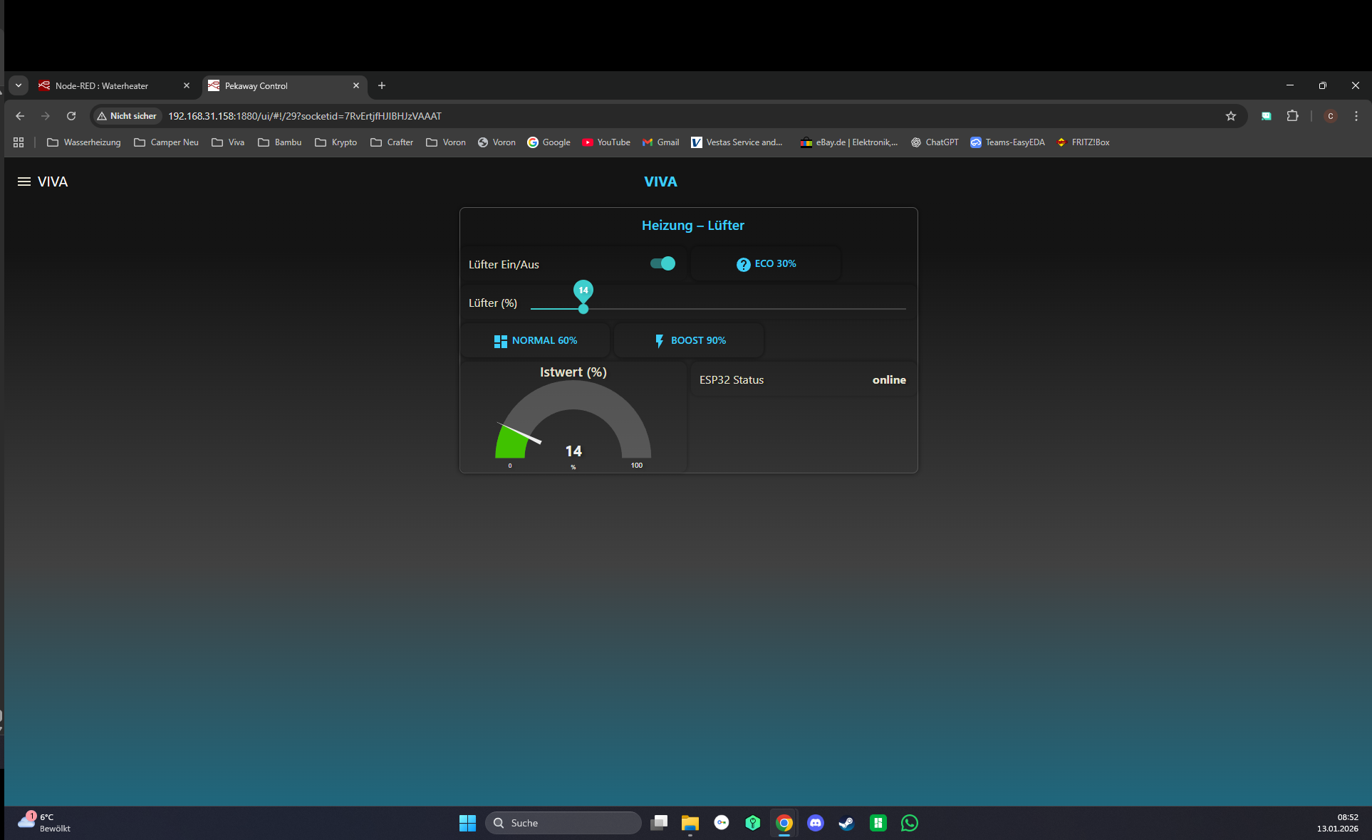

Die Lüftersteuerung hab ich eben fertig gemacht :white_check_mark:
Morgen baue ich dann erstmal die Heizung zusammen und schaue, dass der Kreislauf sauber steht.
Ich will mir außerdem ein eigenes Interface für Pekaway und die Heizung bauen, weil ich die Daten direkt aus der Heizung abfrage und das gern sauber visualisieren/steuern möchte.
Und ja: ich werde bestimmt noch Rückfragen haben – ist mein erstes Projekt mit Pekaway und Node-RED :grinning_face_with_smiling_eyes:

Konnte bisher her nur den Lüfter fertig machen. Standheizung muss noch fertiggestellt werden. Dann möchte ich die Daten der Standheizung per ‘‘Sniffen’’ auslesen und dann eben das Dashboard erweitern.

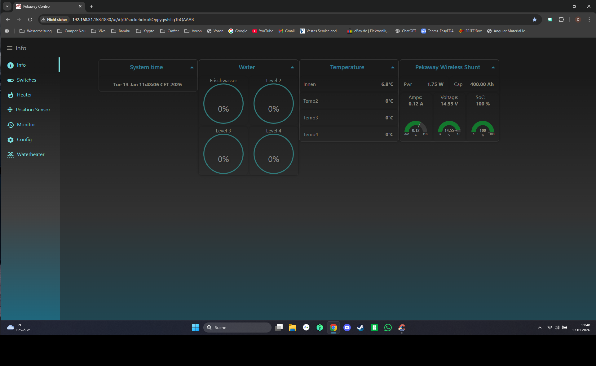

Ich habe nur ein altes Smartphone zum Steuern im Auto oder halt Tablet. Bin ja schonmal froh das mein selbst Designtest PCB Board funktioniert und ich schon mal bissl mit node Red klar komme. Das ist absolutes Neuland für mich.
