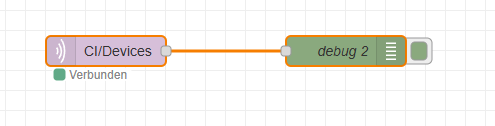

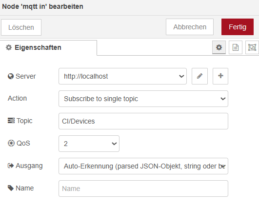

In Node Red habe ich einen Debug an folgende Node gesetzt:
Kann ich so Daten/Werte empfangen und auslesen?
Danke schonmal im voraus
Im Prinzip kannst du so daten auslesen, wenn die über MQTT kommen, und das topic CI/Devices haben.
Wird aber vermutlich nicht Funktionieren, wenn die Daten nicht in einem Script geholt werden und auf MQTT weiter geleitet werden.
Ausserdem muß das topic genau dem entsprechen wie es gesendet wird.
Am besten du installierst dir den MQTT Explorer, stellst da die ip vom Core ein, dann siehst du alles was auf MQTT läuft, incl. Der passenden Topic.
Du kannst mit # arbeiten, erspart manchmal das Suchen
