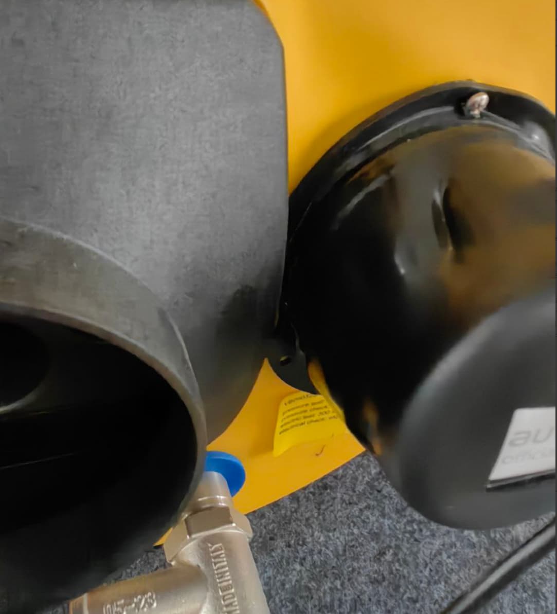

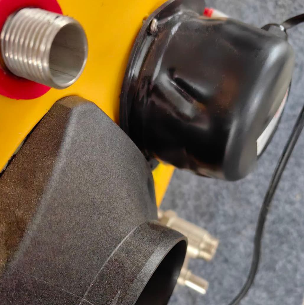

Naja ist ja leider kein Einzelfall, die Tiger Boiler haben nun mal kein Bi Metall oder sonstiges zur Abschaltung. Es gibt nur eine Externe Elektronik die schalten sollte. Vielleicht finde ich noch die Bilder vom Kumpel.
