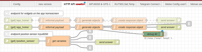

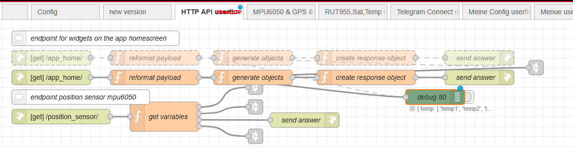

mach auf der Seite HTTP API da unten mal ein Debug dran.
Ich hatte das auch mal, dann bekommte der Homescreen irgendwelche Werte nicht (falscher Name, keine zahl sondern string oder umgekehrt) und schmeiß ein Error raus, das er nicht verarbeiten kann??? ich hatte da irgendwas geändert aber frag mich nicht was.
Hat leider nichts gebracht. Muss da noch irgend was, in den Debug, reingeschrieben werden? Bin leider nicht so fit in Node-Red.

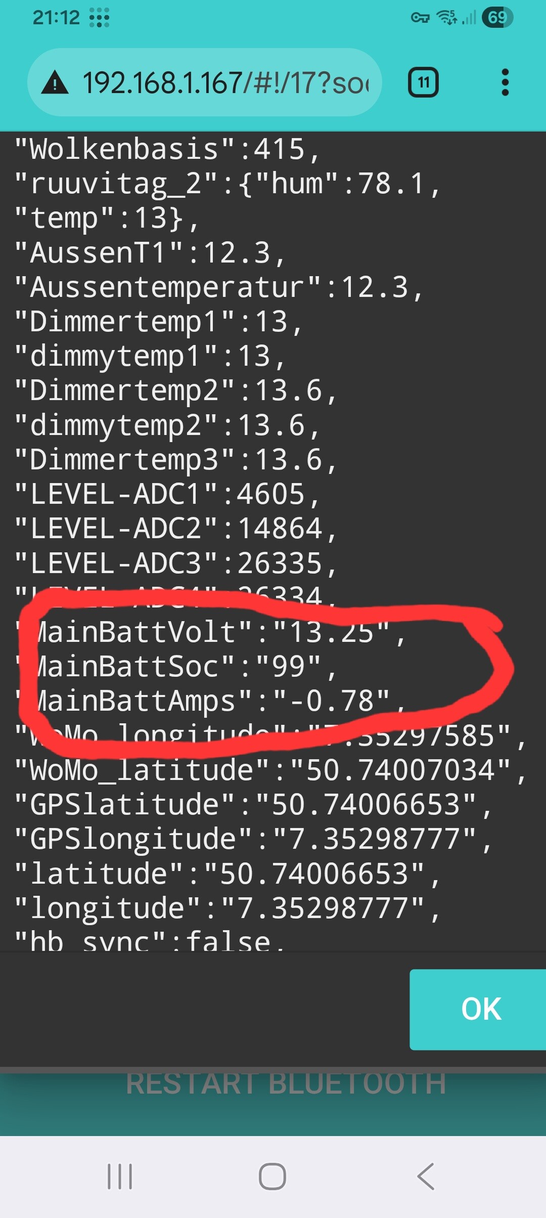

"MainBattVolt":"12.19",
"MainBattSoc":"NaN",
"MainBattAmps":"-0.33",

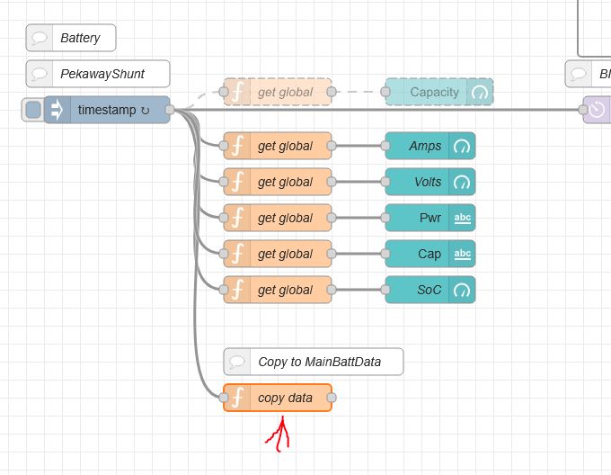

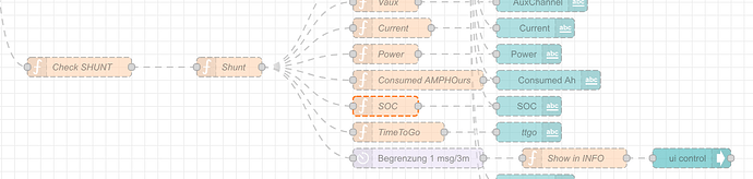

Du musst jetzt bei nodered, auf der shunt Seite schauen warum der SOC nicht richtig übertragen wird, leider schmeißt die App alles weg wenn ein Fehler in den Daten ist :frowning:
das heißt das du hier eine andere PID eingetragen hast.
hast du die richtige PID???

dann musst du hier mal ein Debug anhängen (ich habe die Seite deaktiviert, weil ich die nicht brauche)
oder du schaust in den Globalen daten mal nach den 2 Werten

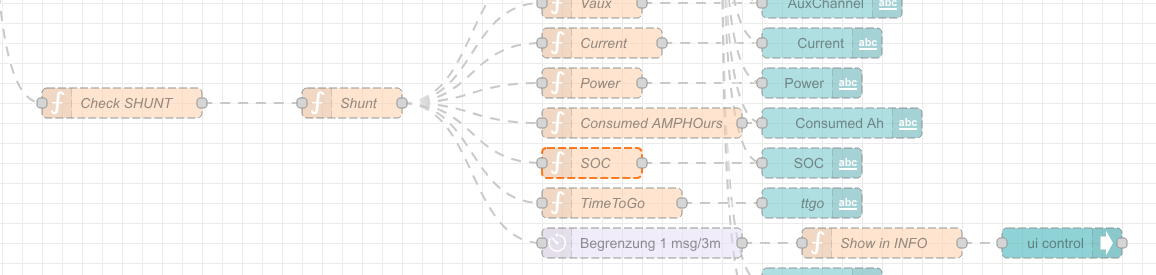

Besser ist natürlich den Fehler auf der VE direkt seite zu suchen

Habe den Shunt, in der Victron app, mal zurückgesetzt und dann neu verbunden und eingestellt.
Jetzt funktioniert zumindest wieder alles. Also kam der Fehler vom Shunt, von wo da auch immer. Vielleicht hab ich da auch bei der erst Inbetriebnahme was Falsch gemacht.
