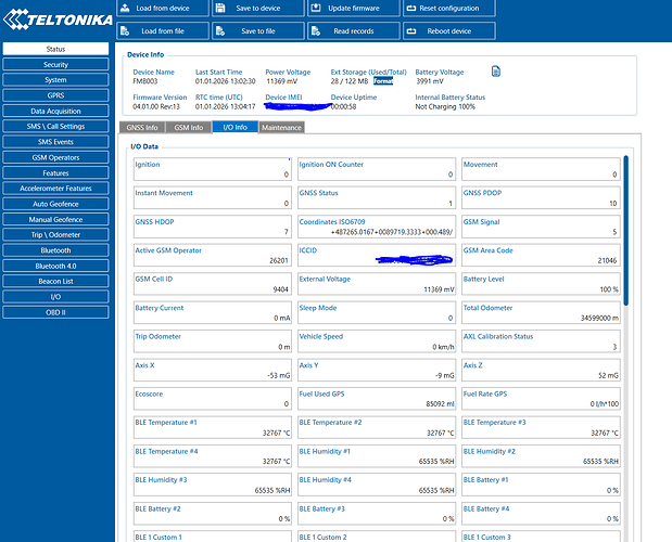

Ich hab den teltonica fmc003 im auto stecken aber ich sehe keine CAN daten im flespi nur geo und signal, batterie daten vom dongle selbst
Werden Dir die Daten denn im Teltonika Client angezeigt?
Oder meinst was anderes?
Ja, genau das Tool meine ich. Ich meine, dass in dem Tool auch die ausgelesenen Werte zur Anzeige gebracht werden.

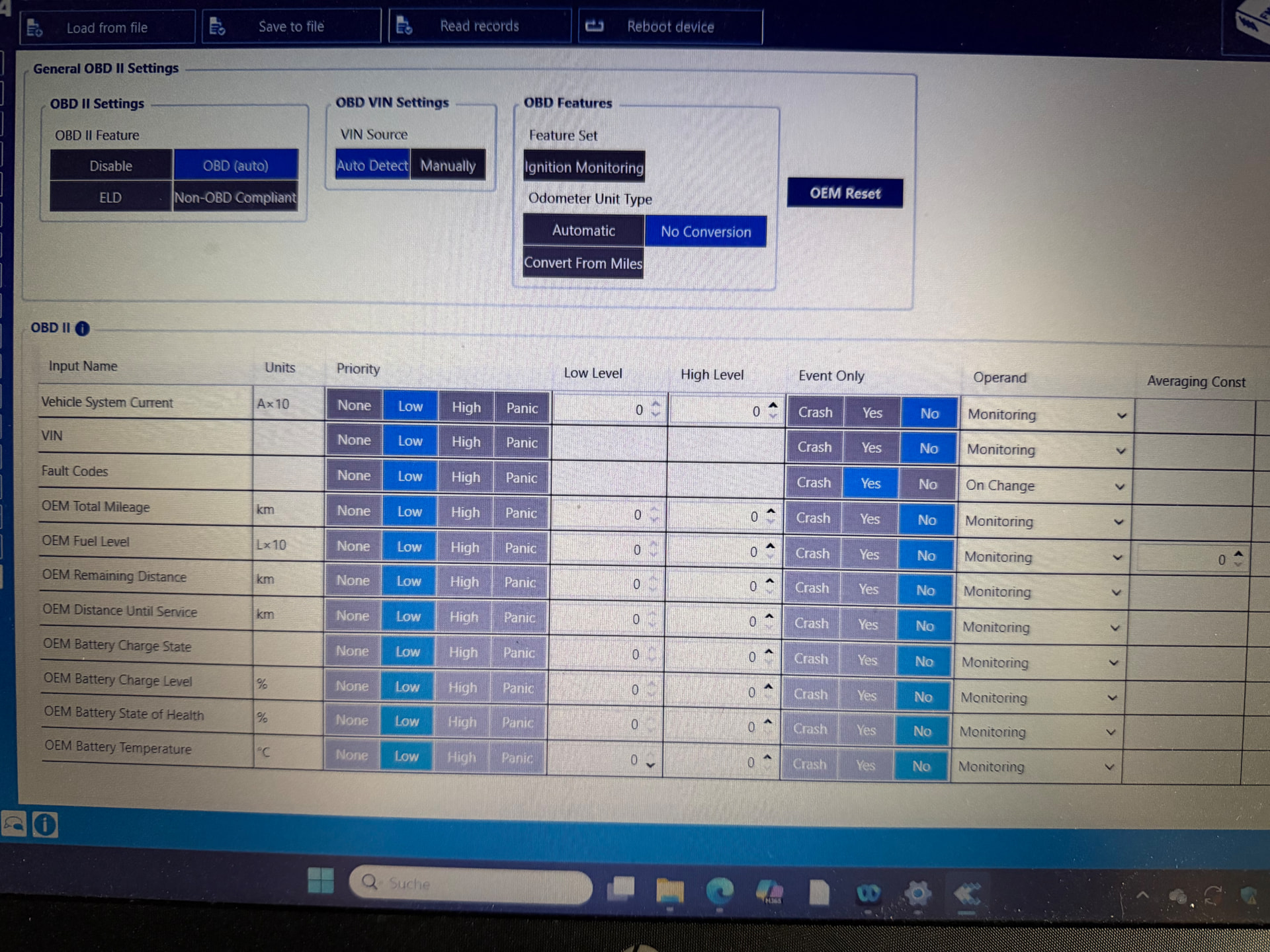

Ich meine diese Ansicht:
In meinem Fall werden Kilometerstand und Kraftstofffüllstand angezeigt.

bin ich blind oder fehlt da ein teil … seh Kraftstoff tank nicht… aber die werte bekomm ich eh auch aber unter OBD stehen noch viel mehr und die bekomme ich aber irgendwie ned
