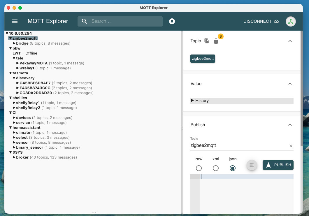

es läuft ja ein MQTT Server am vanpi
sende einfach den wert in ein Tonic deiner wahl und lese ihn mit einem flow aus und übergib den wert dann in eine Customer variable … fertig
oder hab ich was falsch verstanden?
