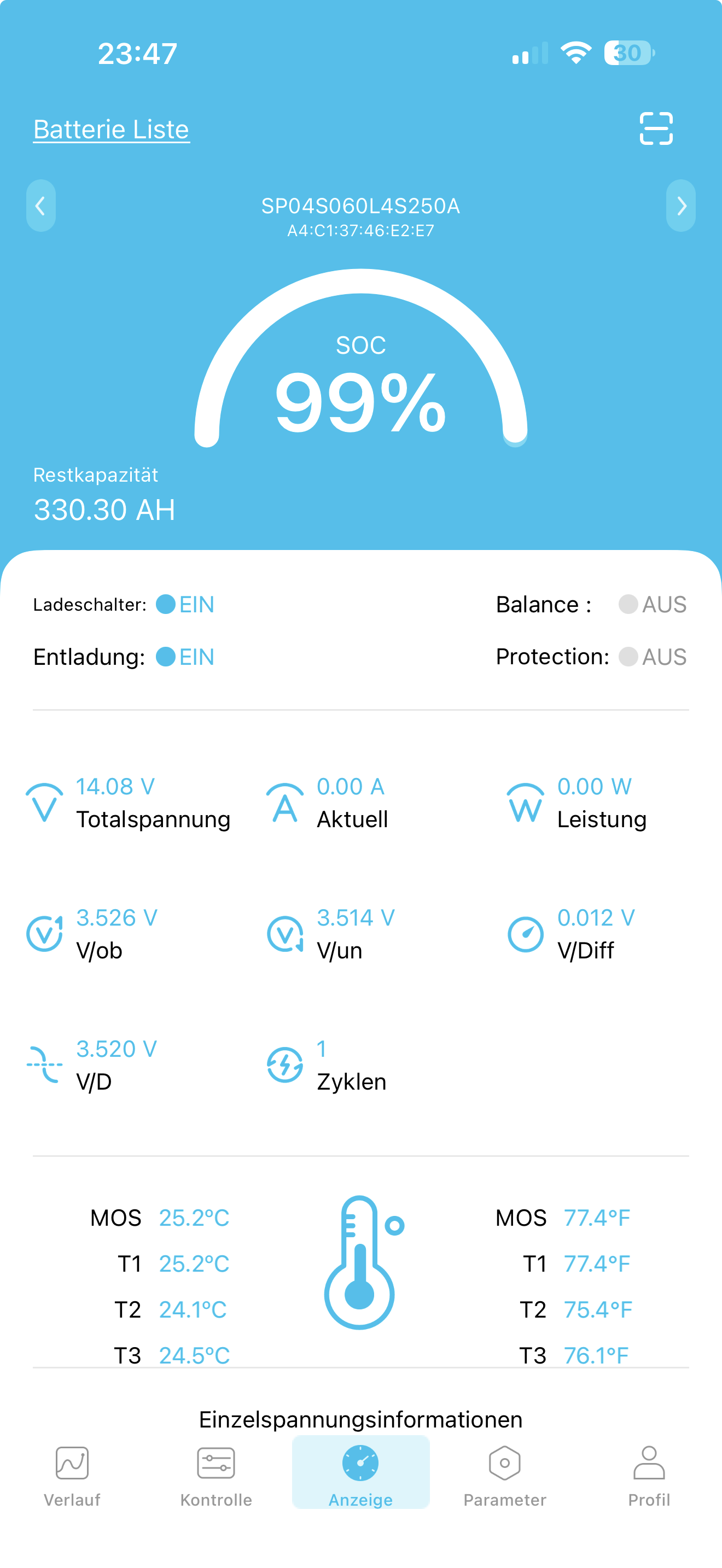

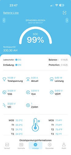

also bei mir klappt das nicht
Bildschirmfoto 2025-10-18 um 23.44.11
irgendwie eine Idee wie ich herausfinden kann woran es liegt?
über die App XiaoXiangElectric bekomm ich die Infos
Mach mal nach dem -d noch ein -v dann bekommst du noch mehr infos
ha lustig jetzt geht es auf einmal …. frag mich bitte nicht warum aber auch ohne dem -v geht es
