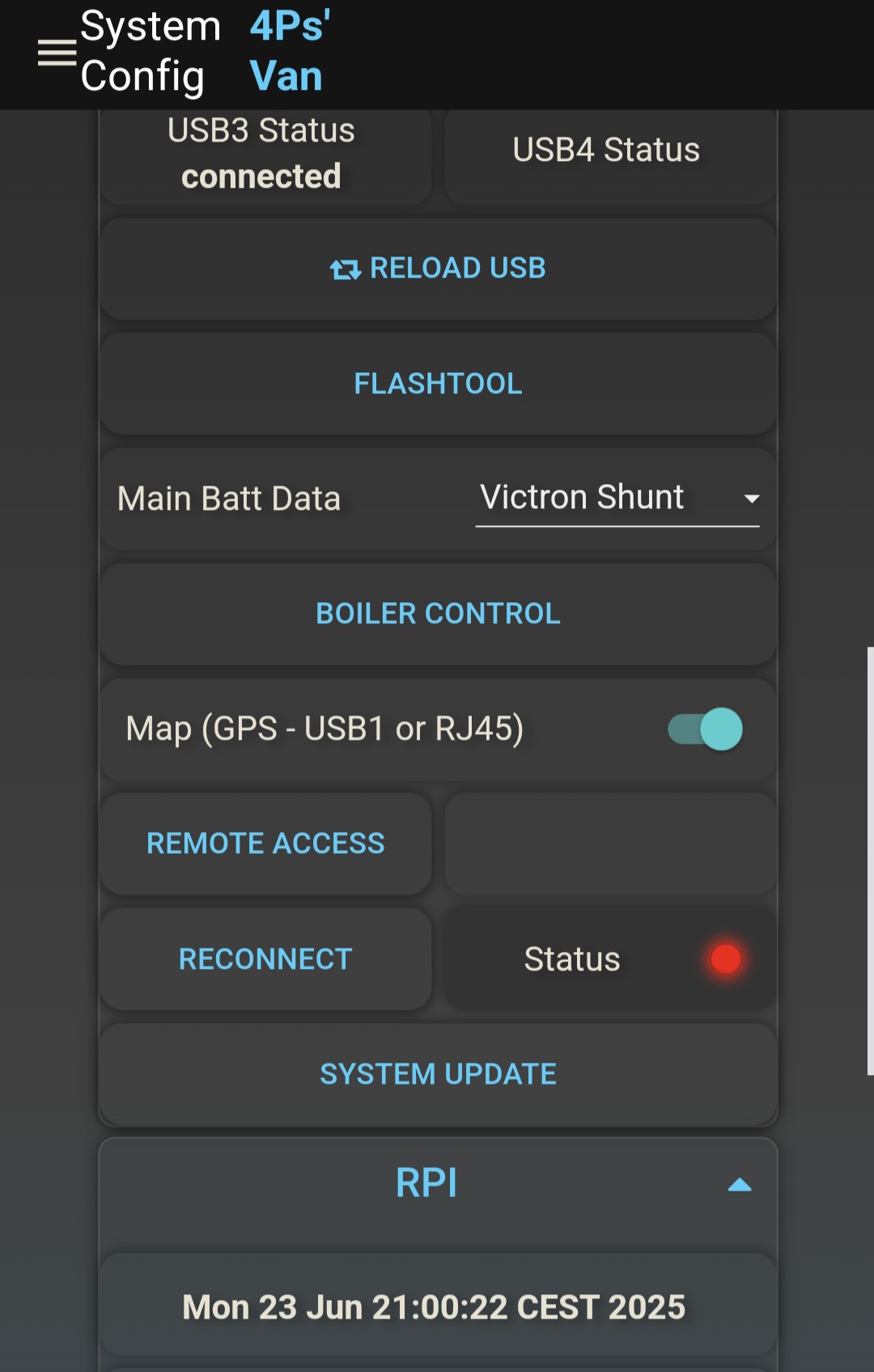

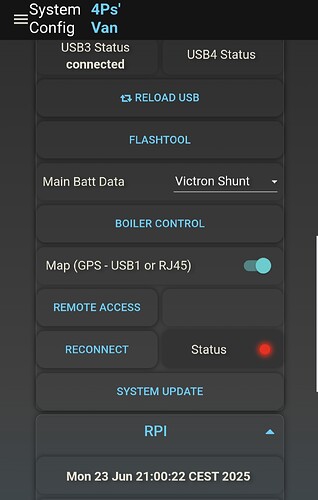

Hast du in der confi GPS auf usb eingeschaltet???
Wo genau wird GPS auf USB umgestellt?
Ist das der Punkt "Map (GPS - USB1 or RJ45)?
Siehe
Moin Peter
So sollte er auf RJ45 stehen
Ah ok. Also den Schalter auf AUS stellen.
Irgendwie fehlt dazu eine genaue Anleitung. Oder ich bin zu blöd, diese zu finden :wink:
Danke für die Unterstützung.
