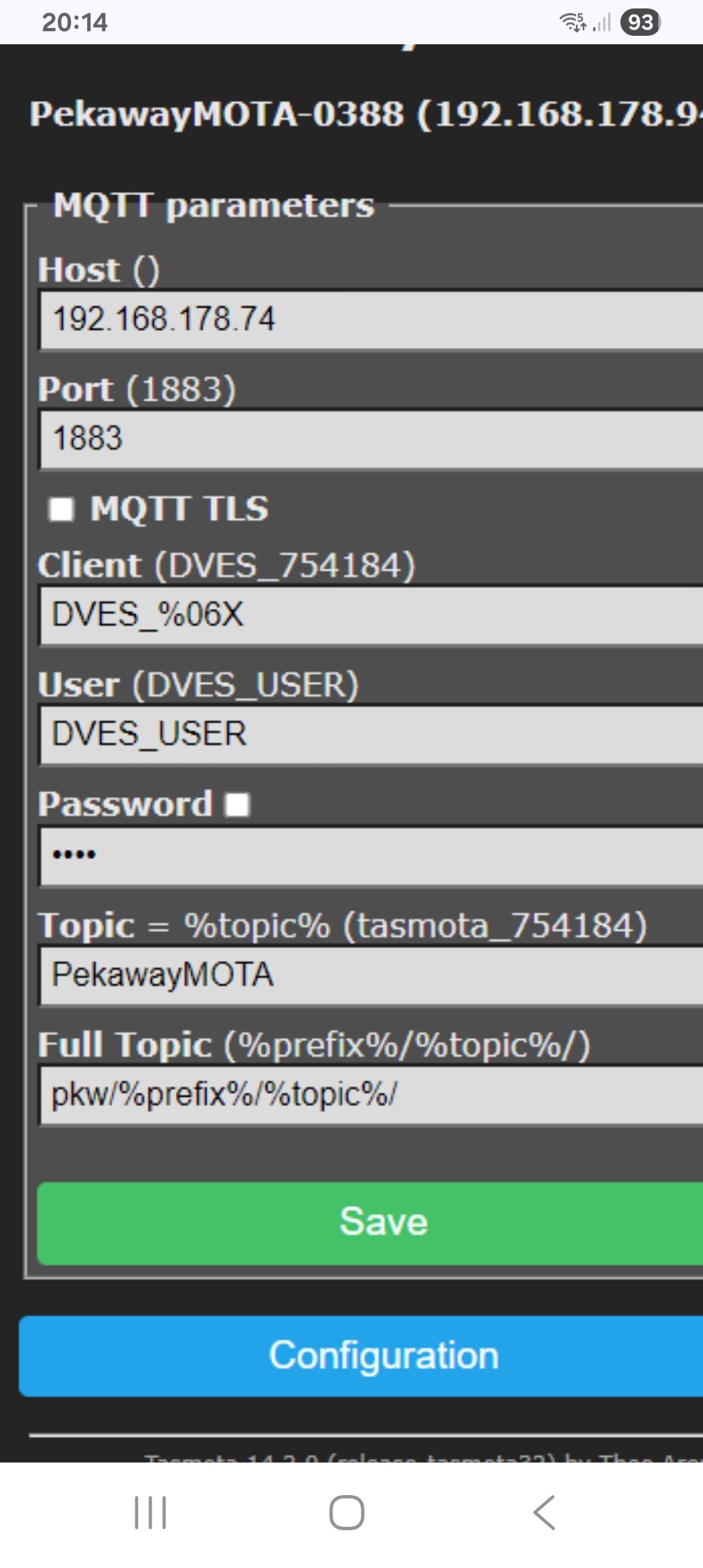

Wer hat mir einen Tipp? “19:53:28.583 MQT: pkw/RESULT = {“Command”:“Error”}” erhalte ich immer dann im Log, wenn ich an den Schiebereglern etwas ändere.
Grüße Kai
Hallo Kai
Mir fällt da nur dein topic auf, da steht nur pkw normalerweise PekawayMOTA

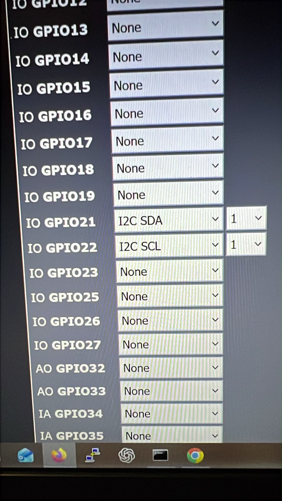

Das kommt mir doch bekannt vor. ich glaube da ist der i2c nicht gesetzt. In tasmota müsstest du “I2CScan” eingeben können. Dort sollte eine adresse gefunden werden. Wird dort nichts gefunden, stimmt was mit der Config nicht.

Hi Arno, habe es gefunden. Irgendwie zieht das Template nicht. Ich habe dann GPIO21 und 22 unter Module auf I2C gestellt. Jetzt wird der Chip unter 0x55 wieder gefunden.
