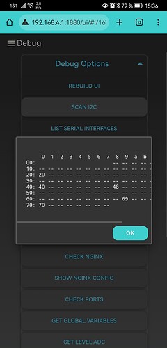

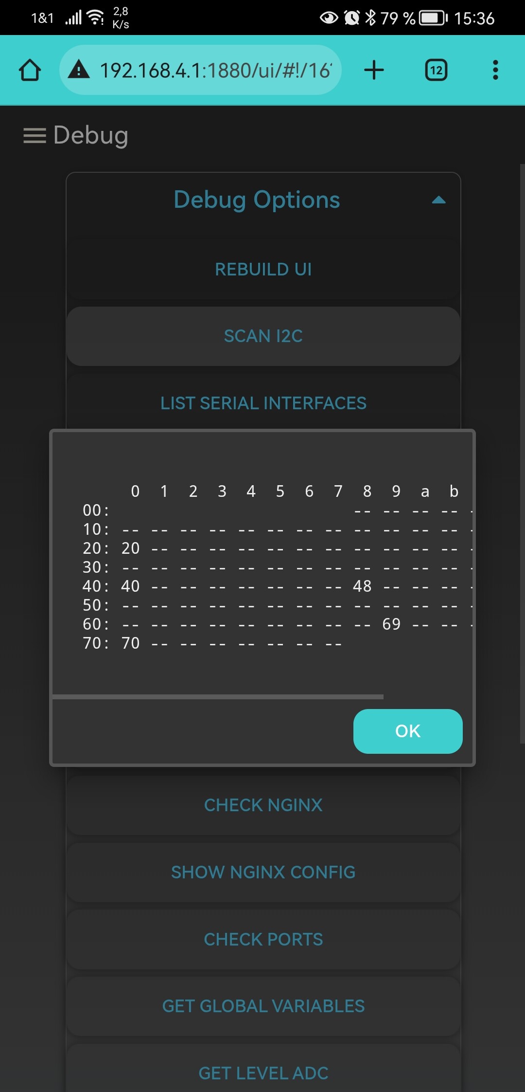

Hallo Sebi
I2C Scan mal gemacht Adresse 40 ist der Dimmy Pro
Welche Software Version hast du den Installiert? Bei mir stand der Pro auch da ohne das er angeschlossen war ab 2.0.7
Vielen Dank, das war die Lösung… nach Update funktioniert jetzt alles ![]()
