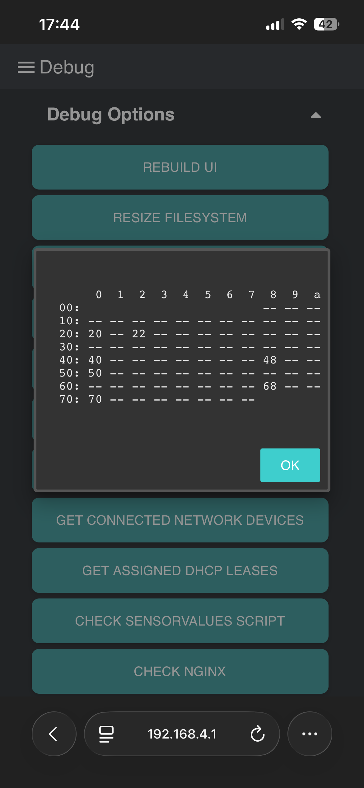

Dimmy Pro wird vom VanPi Pro nicht erkannt?
Ich habe Probleme bei der Einbindung des Dimmy Pro.
Über das Touchscreen kann ich die Lichter nicht schalten.
Lediglich wenn ich über das Handy auf den VanPi zugreife , kann ich schalten / dimmen.
In der App funktioniert es ebenfalls.
In der Doku bin ich nun über den Artikel der I2C-Integration gestolpert.
Nur leider komme ich mit den Infos nicht weiter.
Kann mir jemand weiter helfen ?
Hallo Hermann,
Dein dimmy pro wird erkannt, sonst konntest du die Leuchten nicht über das Dashboard bzw App schalten, die Anzeige vom i2c scan zeigt dir nur das du 6 i2c Geräte verbunden hast, die Adresse 50 ist glaube ich der DimmyPro, die 68 ist der Laage Sensor, die Adresse 70 ist ne Broadcast Adresse vom pca9685 (Dimmy Pro).
Die anderen Adressen??? Habe ich nicht im Kopf.
Zur Bedienung aus dem Display??Kann ich nur sagen, wenn du auf Schalter klickst hast du die Möglichkeit relay, W-relay, Dimmer oder Dimmy Pro auszuwählen, hab keinen Dimmy Pro kann nix testen
Softwarestand auf dem Display aktuell ? Sonst taucht die pro region garnichts erst auf.
Das DimmyPro hat die Adresse 0x40
