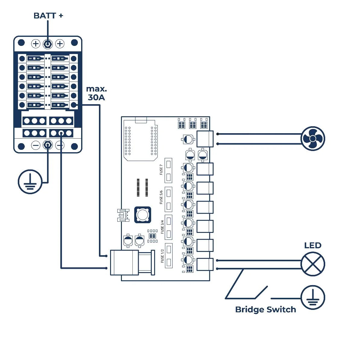

Eigentlich kann das mit Karosserie Masse nie funktioniert haben.
Die Masse aus dem Dimmy wird “gedimmt” der + ist Dauerplus.
Die Fahrzeuge Masse könntest du über einen Schalter zusätlich auf die LED legen um die LED zu 100 % zu schalten.
