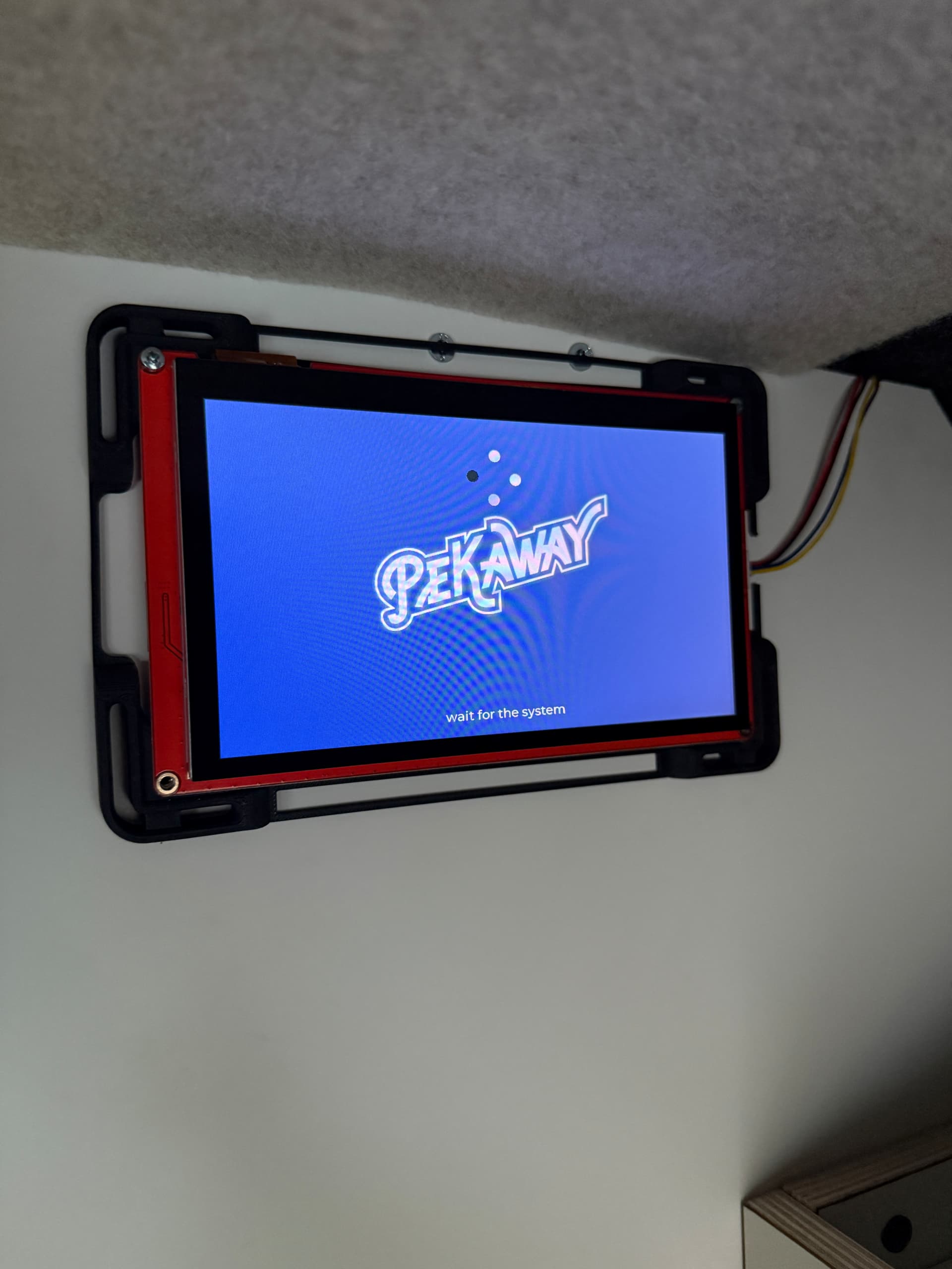

gibt es eine Lösung die Display anzeige zu drehen. Bei mir steht sie jetzt aktuell kopfüber.
Anders herum kann ich es nicht montieren, da dann das Kabel zu kurz ist.
VG Nils

Update zeigt das Display nicht mehr, den Startbildschirm an, es versucht ständig sich zu verbinden. Allerdings ohne Erfolg.
Den Core hab ich schon neu gestartet.
Nach Display Update stand die Info, dass alles geklappt hat.
Passt die Display Version den mit dem aktualen image.
Geht am einfachsten wenn du mit dem System Online bist. Config - System - systemupdate. Display version 2.0.2 ist aktuelle zu VAN PI 2.0.6
Hat geklappt, das neue UI ist aber schick
