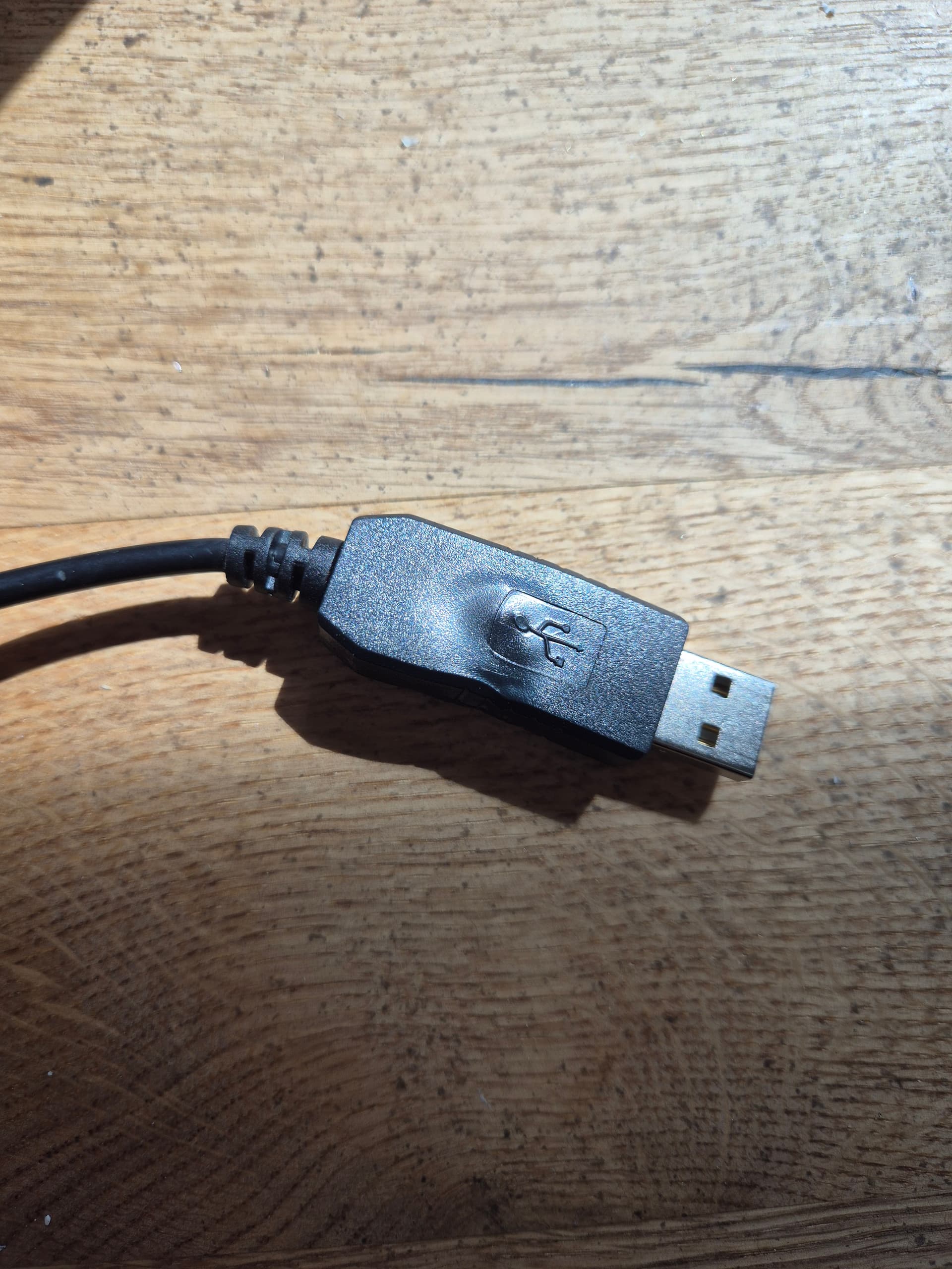

Wegen der Standheizung…Usb Stecker verschmort :astonished_face::astonished_face::astonished_face::astonished_face:
Kann ich da einen neuen drann löten oder gibts da verschiedene Varianten ( sorry für die Dumme Frage, aber bin nicht vom Fach.
