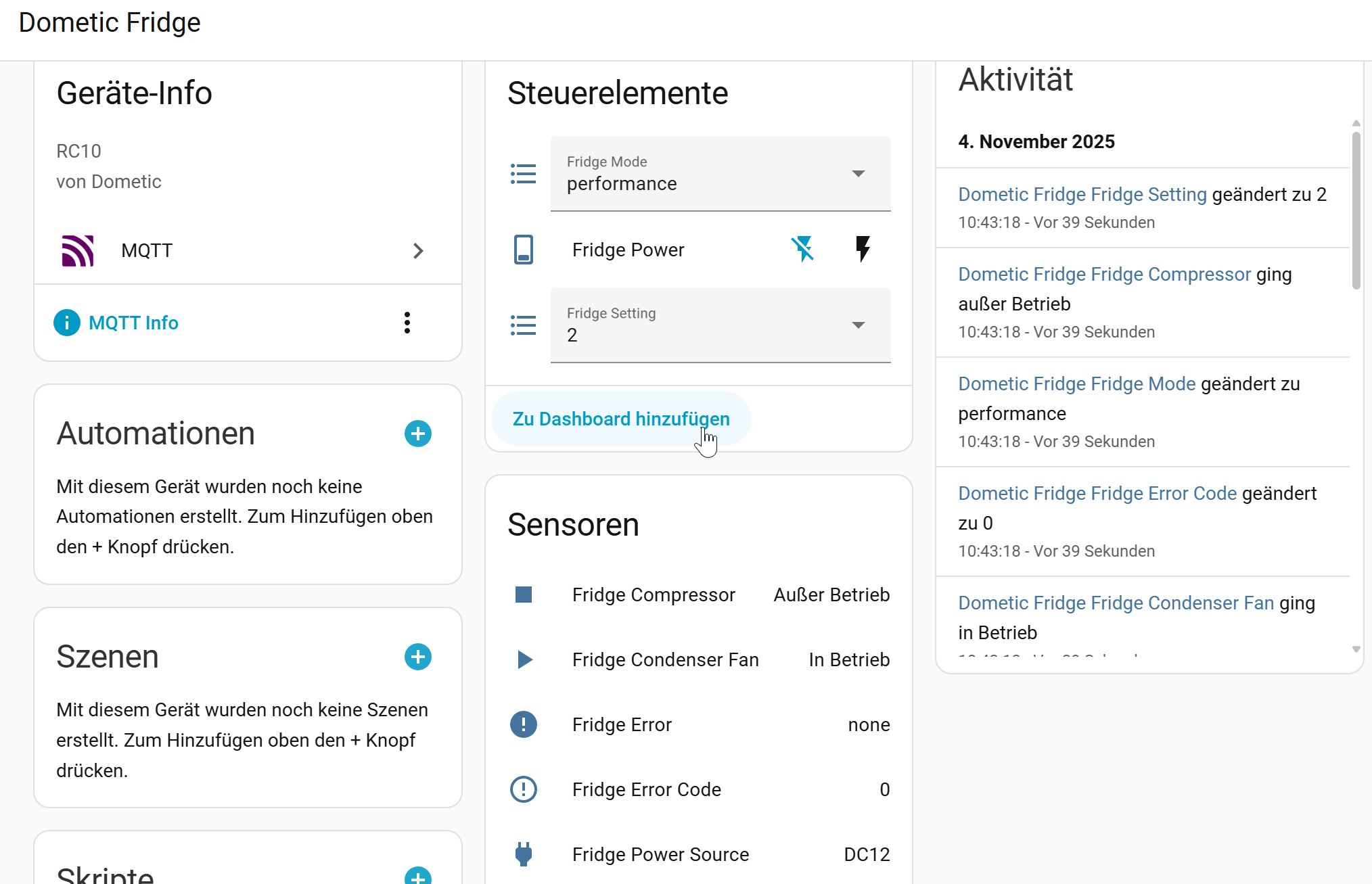

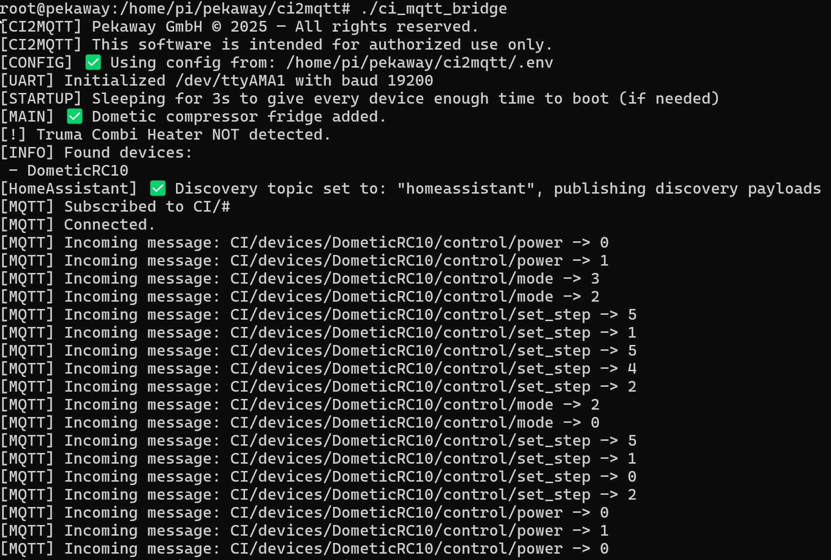

Danke @Vincent es läuft :slight_smile: Spitzen Arbeit.

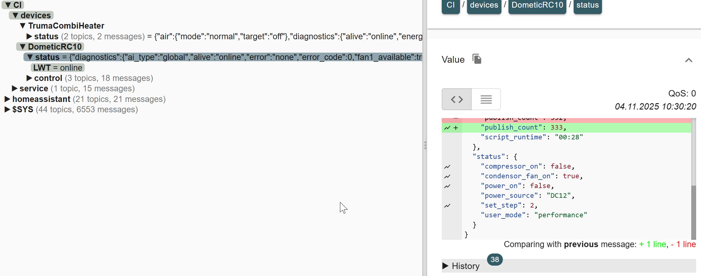

Wir steuern mit MQTT über Homeassistant → MQTT Explorer.
Den RC10 an LIN (RJ11) Pin2 und nicht vergessen CI am Kühlschrank zu aktivieren.
Im HA, direkt per autodiscovery (vorher den MQTT des Scripts auf den MQTT des HA setzen in der .env):
