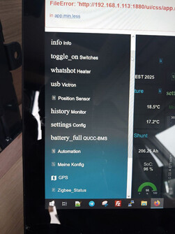

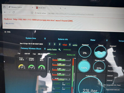

Einmal war ich auf Node Red noch angemeldet, da zeigte alle Nodes die http heißen eine Error Meldung an. Und der Dashboard auf dem Notebook sah so aus. Auf dem Tablet und Handy konnte man nichts sehen.
