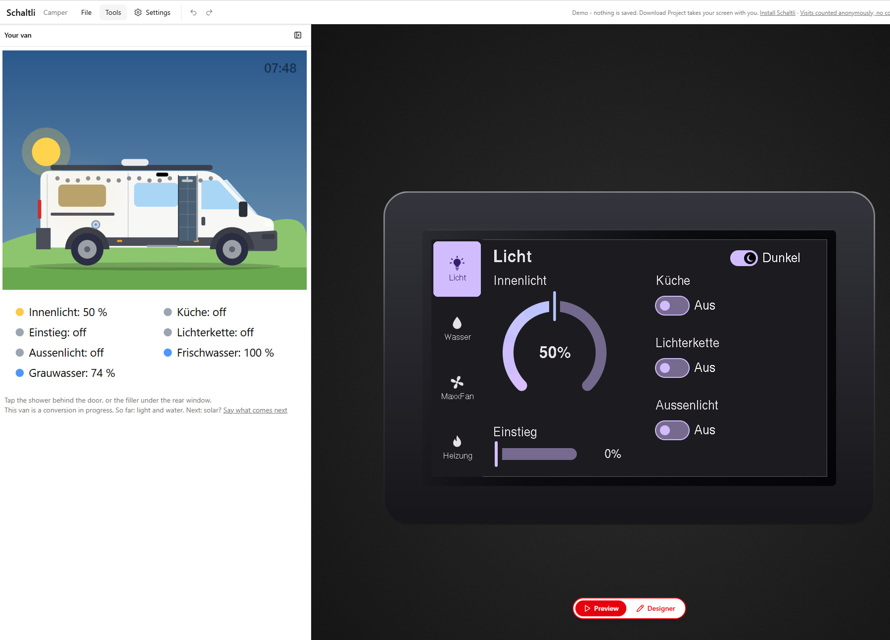

Seit ein paar Wochen baue ich an Schaltli. Damit gestaltest du im Browser eigene Screens für Displays im Van, etwa eine Tankanzeige, Lichtschalter, Dimmer oder die Heizung, und schickst sie per WLAN auf die Geräte. Die Werte kommen aus deinem VanPi, und was du auf dem Display schaltest, geht als Befehl an den VanPi zurück.
Gleich ausprobieren: https://demo.schaltli.com
Ohne etwas zu installieren. Die Demo öffnet den Designer mit einem fertigen Projekt für das 4,3"-Display, daneben steht ein simulierter Van. Dimmst du auf dem Display das Innenlicht hoch, leuchtet im Bild das Fenster. Ein Klick auf die Dusche hinter der Schiebetür verbraucht Frischwasser, solange die Pumpe läuft. Am Einfüllstutzen füllt ein Kanister nach, und wer das Grauwasser ablässt, hat eine Pfütze unter dem Van. Mit dem roten Schalter unter dem Display wechselst du in den Designer und baust selbst etwas dazu.
Gespeichert wird in der Demo nichts. Deinen Screen nimmst du mit «Download Project» mit und öffnest ihn später im eigenen Designer. Den Van teilst du mit allen, die gerade in der Demo sind: Schaltet jemand anderes das Licht ein, siehst du es auch. Gedacht ist die Demo für den Computer, das Handy bekommt nur eine kurze Startseite.

Hallo Stefan
Danke! Was du Skins nennst, heisst bei Schaltli Themes. Dazu kommen die Typografie und die Wahl zwischen hell und dunkel. So stellst du es im Designer ein:
Theme
Wähl links den Master oder einen einzelnen Screen und such rechts in den Eigenschaften «Look › Theme». Es gibt acht Themes: Lavender, Schaltli, Slate, Forest, Ocean, Amber, Terracotta und Garden. Ein Theme am Master gilt für alle Screens, die «Inherit from Master» stehen haben. Einem einzelnen Screen kannst du aber auch ein eigenes geben.
Typografie
Gleich daneben unter «Look › Typography»: Standard (Helvetica), Humanist (Lucida Sans) oder Technic (Logisoso für Titel, Siebensegment-Ziffern für grosse Zahlen). Sie gilt für alle Texte mit einem «Text style» (Caption, Label, Title, Display). Texte, denen du von Hand eine Schrift gegeben hast, behalten sie.
Jedes Theme gibt es hell und dunkel.
Eigene Farben definieren kannst du im Moment nicht, die Themes sind fest.
Mehr dazu steht im Handbuch: Themes und Farben · Schaltli-Handbuch
Hier die Licht-Seite aus der Demo, durch ein paar Kombinationen durch:
schaltli-licht-themes
Gruss Matthias

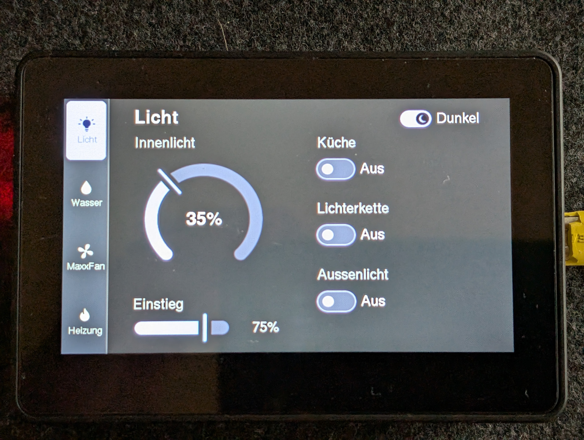

Ich bin auf der neusten Apversion. Und den Designer habe ich heute auch nochmal neu installiert.
Das sind die Bilder aus der Demo.
Leicht angepasst das es aufs Handy passt.

Schön, dass das Energiediagramm jetzt auf dem Samsung erscheint. Zu deinen drei Bildern:
Dein Bild zeigt die App 0.17.0. Seit heute Abend gibt es 0.18.0, ich empfehle dir das Update, folgende 3 Schritte sind wichtig:
  1. https://github.com/schaltli/schaltli-android/releases/download/v0.18.0/schaltli-v0.18.0.apk im Handy installieren.
  2. Auch den Designer solltest du nochmals aktualisieren. Du hast ihn heute installiert, bevor am Abend die neue Version fw-2026.11.18.1 herauskam. Führ dazu einfach das Installationsskript noch einmal aus, deine Projekte bleiben erhalten: Updates und Versionen · Schaltli-Handbuch
    Das Skript richtet die Brücke gleich mit ein. Sie heisst danach «Schaltli VanPi Bridge userflow» und übersteht so auch ein Online-Update von Pekaway.
  3. Nach dem Update im Designer unter Settings › Device mit Load Device das Gerät neu laden, dann bietet er die neuen Objekte an.
Dass überall «- W» steht, ist kein Fehler. Die Demo zeigt den Van, mit dem ich Schaltli baue. Dort kommt nur die Batterie über die VanPi-Brücke, Solar, Landstrom, Booster und Verbraucher liefern eigene Flows in meinem Van. Diese Topics gibt es auf deinem Pekaway nicht, darum bleibt das Diagramm leer.
Für deinen Van stellst du die Quellen des Diagramms auf die Topics deiner Brücke um, wie weiter oben beschrieben: Anzeigen · Schaltli-Handbuch
Einfacher ist die fertige Baugruppe. Sobald die Brücke läuft, steht unter Prebuilt «Energie» mit Batterie, Solar, Ladegerät und Booster. Ladegerät und Booster brauchen einen eigenen Flow, der die Werte setzt: VanPi-Brücke · Schaltli-Handbuch
«No live image» ist ebenfalls so zu erwarten. Die Kamera der Demo liegt auf dem Demo-Server und ist nur über https erreichbar, ein Gerät holt Bilder aber nur über http von einer Kamera im eigenen Netz. In der Vorschau des Designers siehst du das Demo-Bild, auf dem Handy nie. Mit einer eigenen Kamera im Van geht es, etwa mit einem XIAO ESP32S3 Sense oder einem alten Handy mit «IP Webcam»: Anzeigen · Schaltli-Handbuch
