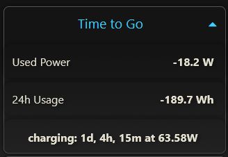

Erweiterte TTGO Anzeige
ich hab mal wieder ein bisschen gebastelt :wink:
Used Power ist die Leistung die “verbraucht“ wird. Also was von der Photovoltaik komm nicht an der Batterie als Ladung ankommt.
24h Usage ist die Leistung die die letzten 24h “verbraucht“ wurde. Damit kann man dann ganz gut abschätzen was man so am Tag an Leistung braucht. Wird um 23:59 Uhr zurückgesetzt.
charging ist, glaub ich, selbsterklärend :upside_down_face:
Diese Infos sind für den Einen oder Anderen vielleicht auch interessant.
@Vincent & @Karl Wenn ihr das in der nächsten Version so oder anders nutzen wollt: feel free :wink:

        "label": "Used Power",
        "format": "{{msg.payload}} W",
        "layout": "row-spread",
        "className": "",
        "x": 550,
        "y": 920,
        "wires": []
        "id": "0e858c1e6f3a77e0",
        "type": "function",
        "z": "e10bdbef.f84828",
        "name": "get globalJRG",
        "func": "msg.payload = global.get(\"24hUsage\");\nmsg.payload = Number(msg.payload).toFixed(1);\nreturn msg;",
        "outputs": 1,
        "noerr": 0,
        "initialize": "",
        "finalize": "",
        "libs": [],
        "x": 340,
        "y": 960,
        "wires": [
                "b01c5574ee6a2504"
        "id": "b01c5574ee6a2504",
        "type": "ui_text",
        "group": "dcfc4576570aad18",
        "order": 5,
        "width": "0",
        "height": "0",
        "name": "",
        "label": "24h Usage",
        "format": "{{msg.payload}} Wh",
        "className": "",
        "x": 510,
        "y": 960,
        "wires": []
        "id": "a649db0820b975fc",

        "func": "//global.set(\"24hUsage\", 0);\n\nvar d = new Date();\nvar day = d.getDate()  //day as a number 1 -31\nvar weekday = d.getDay()  //-weekday as a number  0-6\nvar month = d.getMonth() // month as a number 0-11\nvar year = d.getFullYear() //year as a four digit number (yyyy)\nvar hours = d.getHours() //the hour (0-23)\nvar minutes = d.getMinutes() //-the minute (0-59)\nvar seconds = d.getSeconds() //-the seconds (0-59)\n\nif (hours == 23 && minutes == 59 ) {\n    msg.payload = \"TRUE: Es ist \" + hours + \" Uhr \" + minutes + \" und \" + seconds + \" Sekunden\";\n    global.set(\"24hUsage\", 0);\n}\nelse{\n    msg.payload = \"FALSE: Es ist \" + hours + \" Uhr \" + minutes + \" und \" + seconds + \" Sekunden\";\n}\n\nreturn msg;",

die Idee vom Tagesverbrauch is garend mal so dumm … glaub sowas werd ich mir auch implementieren … danke dir
