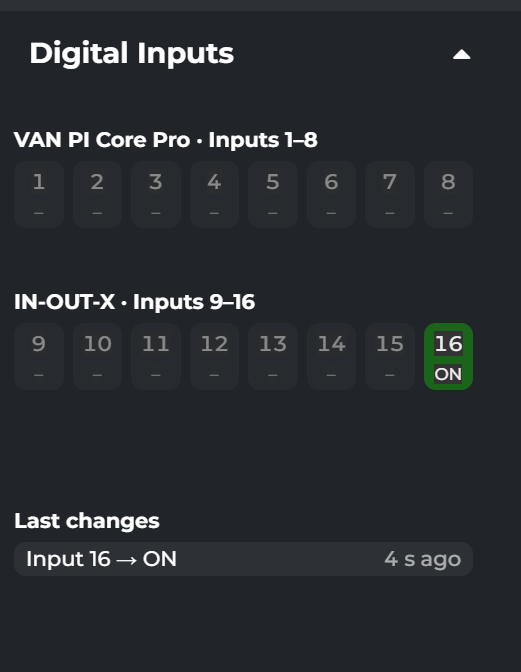

Ich habe für eines meiner laufenden Projekte eine Übersicht der aktiven und zuletzt genutzten digitalen Eingängen am VanPi und der In-Out-X Board benötigt. Da die Oberfläche hier bisher keine Möglichkeit hat, zu schauen welcher Input in welchen Zustand ist und welche Änderungen es gerade gab, habe ich mich um eine Erweiterung des Bereiches Config-> Sensors gekümmert. Nun werden dort die Eingänge angezeigt und der aktuelle Status.

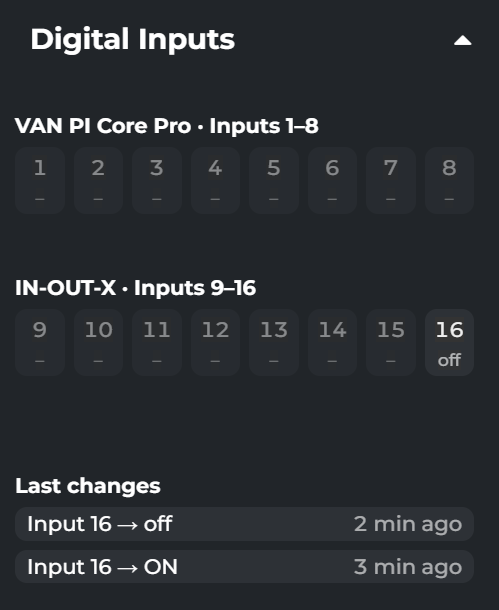

Die letzten 4 Änderungen werden auch in der Liste ausgegeben:

habs am Wochenende eingespielt und funktioniert super geil und vor allem in echtzeit … echt Top danke

Gerade für die Entwicklung neuer Erweiterungen oder auch der Konfiguration von Workflows über die aktuellen Boardmittel finde ich es sehr hilfreich.
Vor allem, wenn die Boards versteckt verbaut sind, kann man das im Nachgang nicht so einfach nachschauen, an welchem Input was liegt.
