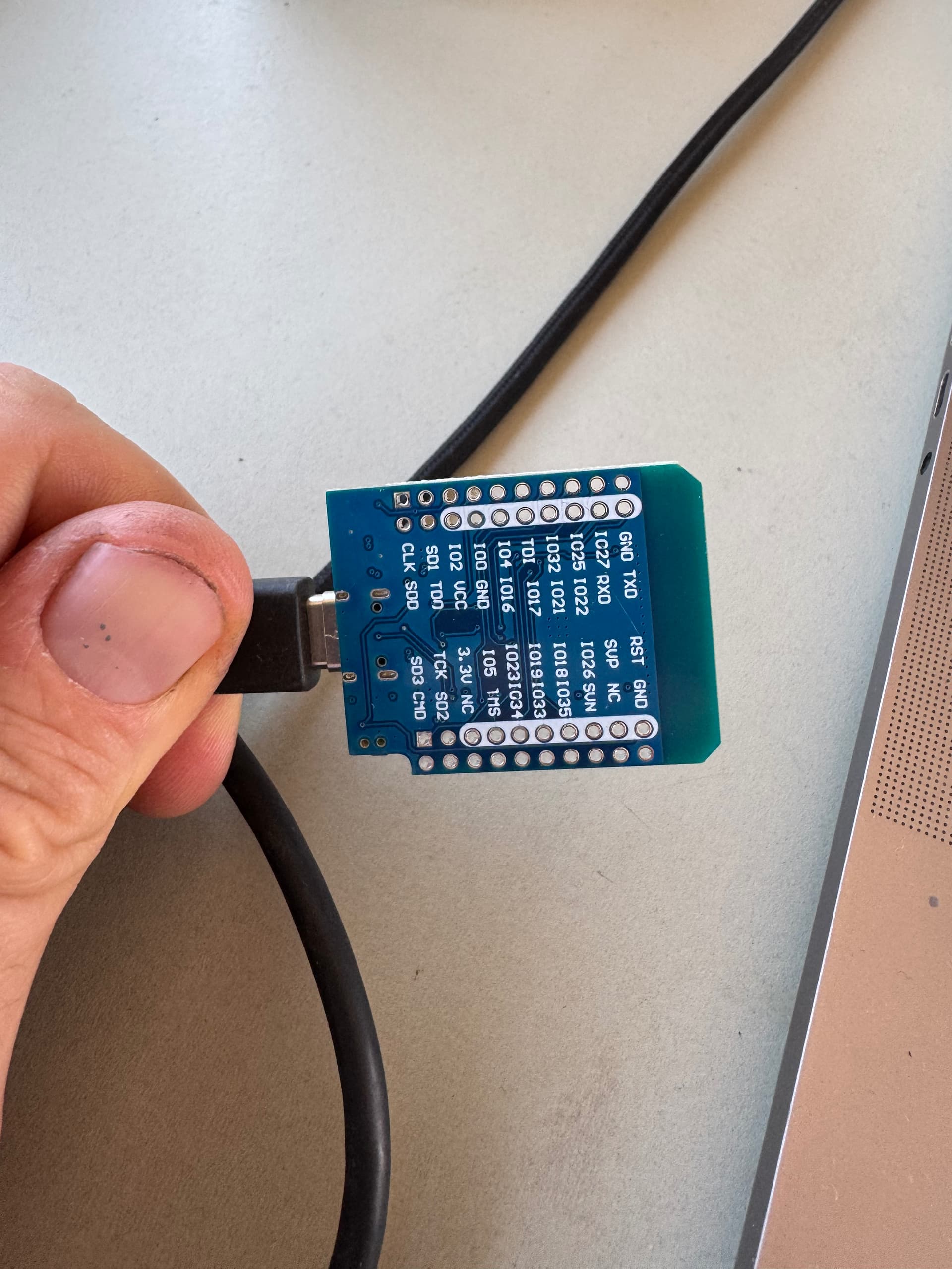

Du meintest BOOT (IO0) drücken. Ich hab dafür aber keinen Knopf. Muss ich dafür auf der Rückseite irgendwas überbrücken? Ich hab einen Port gefunden der so heisst. Habs gerade auch mit Rechner nummer 3 probiert…gleiches ergebnis. War auch ein aktueller Mac. Im übrigen hängt sich das blöde Treiber Installationsprogramm IMMER auf und dreht dann am Mac Rad.
Ich verstehe nicht. Ich hab zwei ESP 32, 2 verschiedene USB-Ports, 3 Rechner, 2 Betriebssysteme, 10-15 Kabel, Treiber neu installiert…alles probiert und es ist immer das gleiche Problem.
Das Problem scheint mir hier wirklich am Bootloader zu liegen, wenn es auf mehreren Rechnern und vorallem auch mit WLED etc. nicht klappt kann man ja Server- und Softwareseitig eigentlich schonmal ausschließen.
Du kannst mal versuchen manuell den Bootloader zu starten:
  • ESP32 mit USB verbinden
  • IO0 mit GND verbinden
  • RST kurz drücken
  • kurz abwarten, dann IO0 und GND trennen
  • Flashvorgang im Browser starten

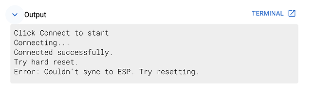

Ich hätte da noch eine Idee winn du mit FileZilla auf deinen Pi gehst, findest du im Pekaway Ordner einen Ordner bins, da ist die PekawaymotaESP32.bin
auf deinen Rechner kopieren.
mit dem Chrombrowser https://esptool.spacehuhn.com/
aufrufen und mit dem Onlineflaher versuchen.
ich habe gerade mal die 4mb Datei auf den 8266 gefasht funktioniert einwandfrei.
ich weiß zwar nicht den Unterschied zwischen 1 und 4 MB, Aber geht.
eventuell kan Vincent oder Karl was dazu sagen, ob der bei dir kompatibel ist, dann würd ich dir den 8266 schicken wenn das bei dir trotzdem nicht kappt

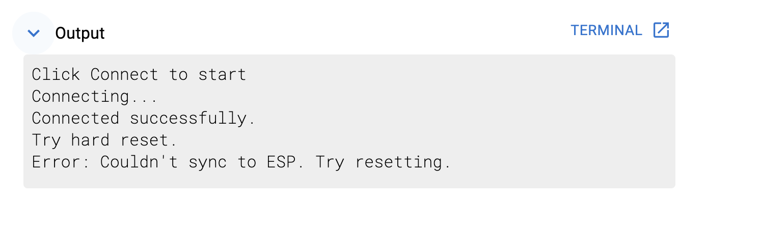

Folgendes kommt…ich kann also nichtmal richtig connecten.
