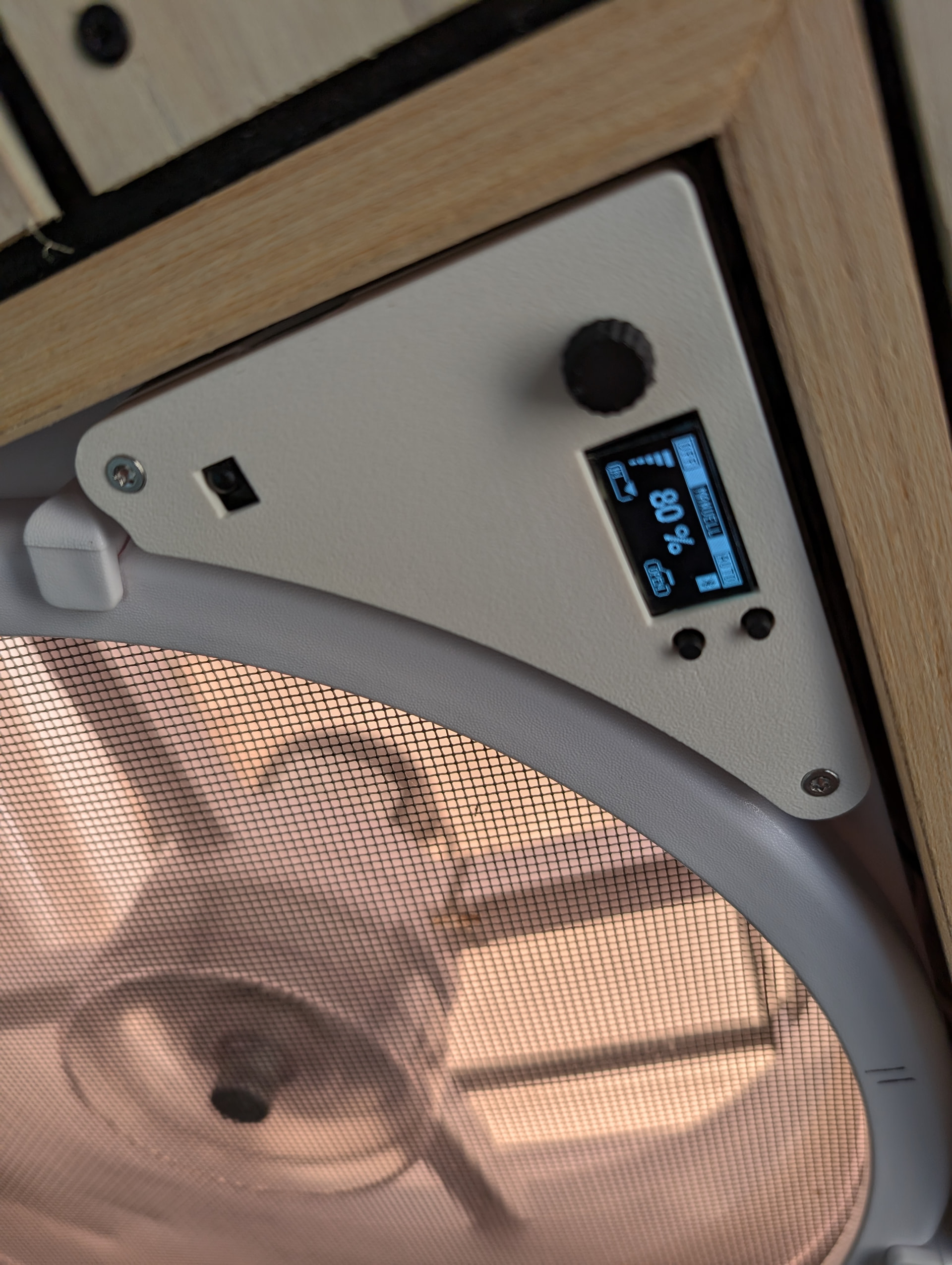

Ich habe ein etwas anderes System gebaut. Auf meinem Maxxfan sitzt mein eigenes Interface, dieses deckt die Buttons und die IR Diode komplett ab. Es hat eigene Knöpfe und auch eine IR Diode. Alle Steuerungsbefehle (Knopf drücken am Gerät oder Fernbedienung) gehen durch meine Logik. Dadurch kennt meine Steuerung immer den wahren Zustand des Maxxfans. Die Befehle werden dem Maxxfan über die IR Diode weitergegeben.
Ein kleines Display und ein Drehknopf machen das Einstellen am Gerät auch einfacher als am originalen Maxxfan.
Ich habe noch ein paar Platinchen übrig, bei Interesse einfach melden.

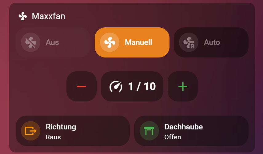

HomeAssistant: Auf dem Pekaway System habe ich mir Home Assistant installiert. Hier habe ich ebenfalls den Maxxfan integriert (MQTT). Dies Bedienung erfolgt auf Basis des VanPI-internen Status:

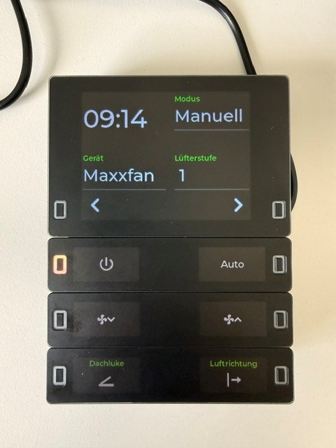

Pekaway Display: Grundsätzlich ist auch hier die Bedienung möglich. Da der Status aber im Display nicht angezeigt wird, erfolg die Bedienung quasi “blind”. Daher dieser Feature Request.

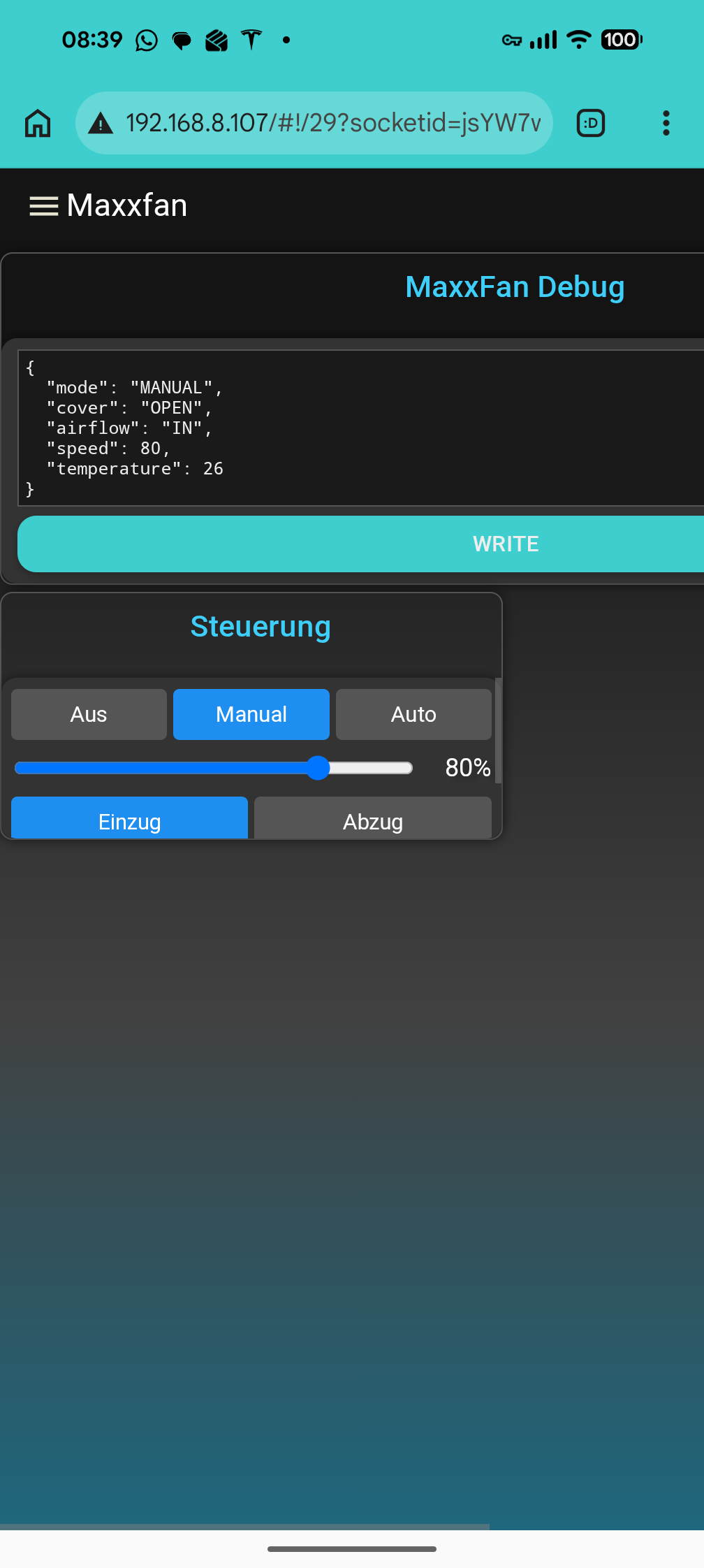

Ja genau! Egal ob due die Knopfe der Platine, die Originalfernbedienung oder die Steuerung über Pekaway verwendest, die Werte sind immer synchron.
Die Platine ermöglich bidirektionalen Datenfluss zu Pekaway über BLE / GATT Properties oder über MQTT. Ich habe in meinem Fall BLE verwendet, da es weniger Strom verbraucht, kann man aber in der Konfig der Platine einstellen.
Ja es ist ein ESP32 drinnen (XIAO von Seedstudio ist klein genug)
