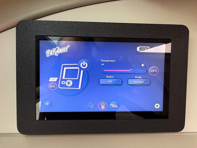

ich habe in den vergangenen Wochen in unserem Van das Pekaway System verbaut. Ich bin soweit zufrieden mit dem aktuellen Stand. Ein paar Fragen habe ich zum Pekaway Touchdisplay.
Das Bild zeigt die Bedienung unserer Truma D4 Heizung. Leider funktioniert die Bedienung der Heizung vom Touchdisplay nicht. Die Buttons zeigen keine Funktion. Von der Pekaway App klappt hingegen alles bestens.

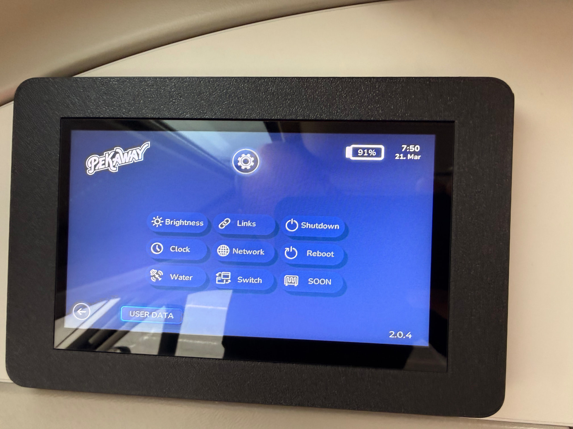

Darüber hinaus ist mir aufgefallen, dass im obestehenden Heizungsscreen auch die Batterie SOC nicht passt. Statt den 100% sind es tatsächlich nur 91%. Siehe dieses Bild:
Hier sieht man auch gleich die SW Version. 2.0.4 ist doch aktuell, oder?
Ein Init des Display habe ich durchgeführt. Woran liegt das Problem zu Steuerung der Heizung?
Wie gesagt - wir haben eine Truma D4 - also ohne Elektrostab. Wäre es denkbar, die Heizungsmodi an die tatsächlichen Features der Heizung anzupassen? Einen Mix Mode gibt es bei uns nicht…
Dann ist mir noch ein unlogischer Punkt aufgefallen: Aus dem Hezungsscrenn kann man in den Maxxfan Screen springen. Es gibt aber keinen Sprung vom Maxxfan Screen in den Heizungsscreen. Warum?

Ich habe mir grad nochmals den Truma Screen auf dem Touchscreen angesehen. Der wirkt tatsächlich wie “eingefroren”. Als Datum wird der 17.01. angezeigt. Seltsam …

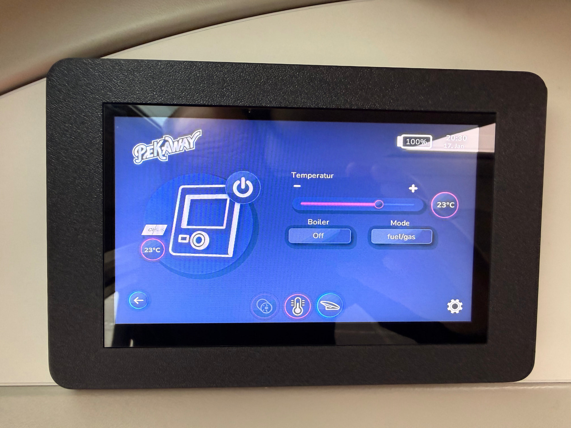

Ich habe mir das heute nochmals in Ruhe angeschaut:
Entgegen meiner oben stehenden Beschreibung ist der Truma Screen auf dem Touchdisplay nicht statisch. Lediglich die Uhrzeit und der SOC sind statisch:
  • Datum / Uhrzeit: 17. Januar / 20:30
  • SOC: 100%
Die Bedienung der Truma über das Touchdisplay geht mehr schlecht als recht:
  • Wenn ich auf den Power Button drücke, kann ich die Heizung tatsächlich ein- und auch wieder ausschalten. Beides passiert mit einem Delay von ca. 5s.
  • Das die Heizung auf on/off reagiert, kann ich nur auf dem Truma Display erkennen. Am Touchdisplay ist dies nicht zu erkennen.
  • Aktivitäten am Truma Display werden nicht auf das Touchdisplay “synchronisiert”. Ändere ich die Temperatur so scheint das Touchdisplay davon nichts zu merken. Auch wenn ich den Truma Bildschirm verlasse und wieder aktiviere.
