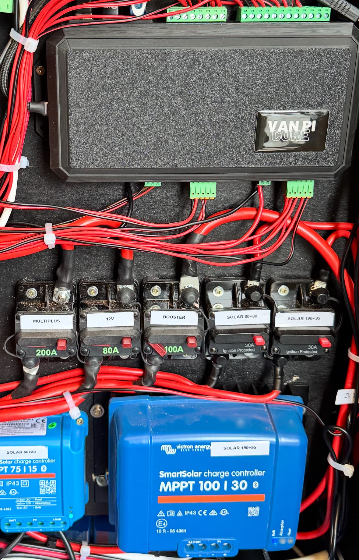

Ich nutze als Leistungssicherung die Sicherungsautomaten von Fraron. Die gibt es von 30 bis 250A und die haben den Vorteil das man sie über den kleinen roten Taster auch zum öffnen des Stromkreises nutzen kann.
Damit kann ich die Solarregler, Booster oder Multiplus bei bedarf trennen.
