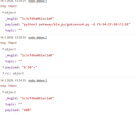

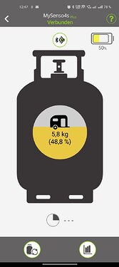

Hallo Zusammen hier mal meine “Lösung” für das Kommunikationsproblem Gok Senso4.
Hier ist mal mein User Node.
Was macht der?
Bringt dir ein zweites Menü für die zweite
Waage, auslesen, mappen auf Level 3&4 , umbenennen und im externen Display darstellen.
Ach ja und alle 180 sekunden wird der Name erneuert, damit er im Display belibt. Das muss ich noch irgendwann mal ändern…
