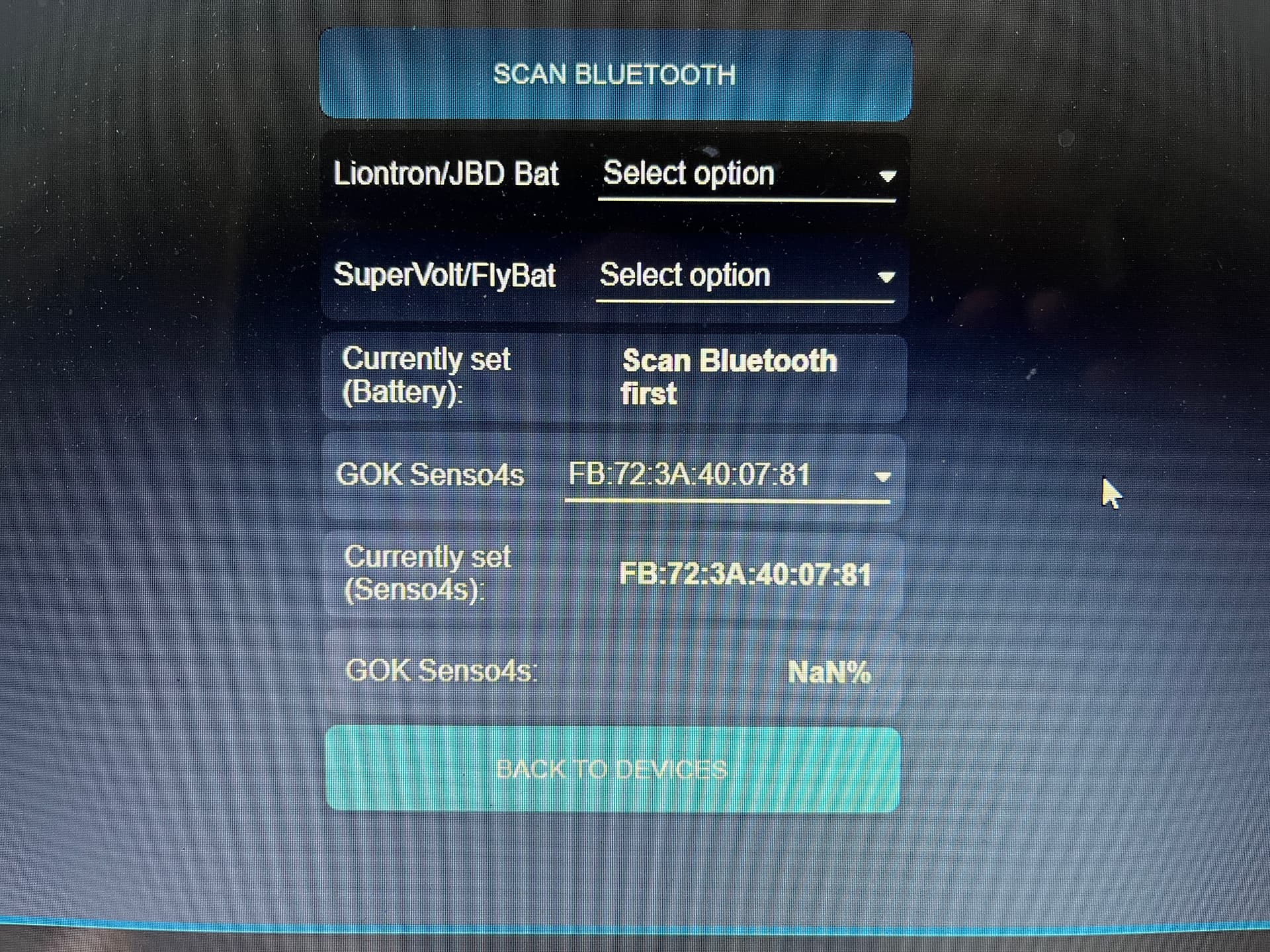

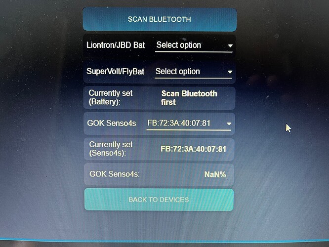

Hallo zusammen :sweat_smile: (Jo , ich schon wieder) mit dem nächsten Problem.

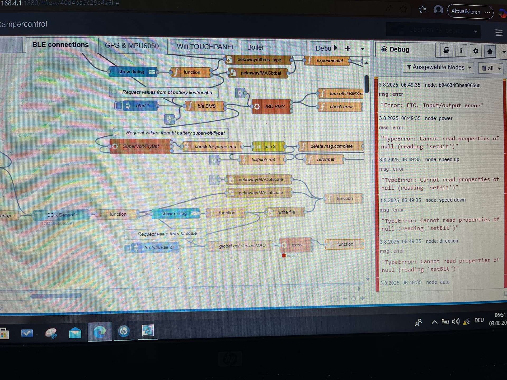

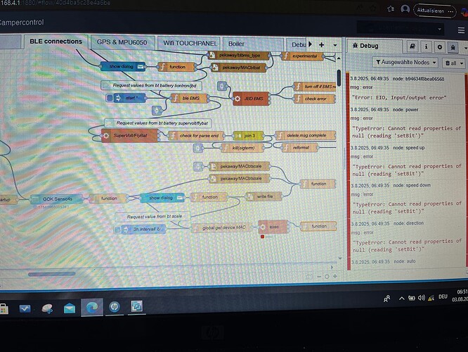

Also ich hab den GOK Senso4s plus installiert. Die Ansteuerung per Senso App reibungslos. MAC Adresse wird auch im Dashboard erkannt, aber der Ausgabewert ist NaN%. Und im NodeRed hab ich gesehen, dass in der Exec ein Fehler (Error) ausgegeben wird. Ich hoffe wir finden den Fehler durch die Bilder. :wink::blush:

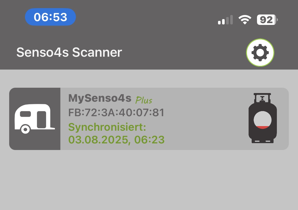

Und das zeigt die Senso App
