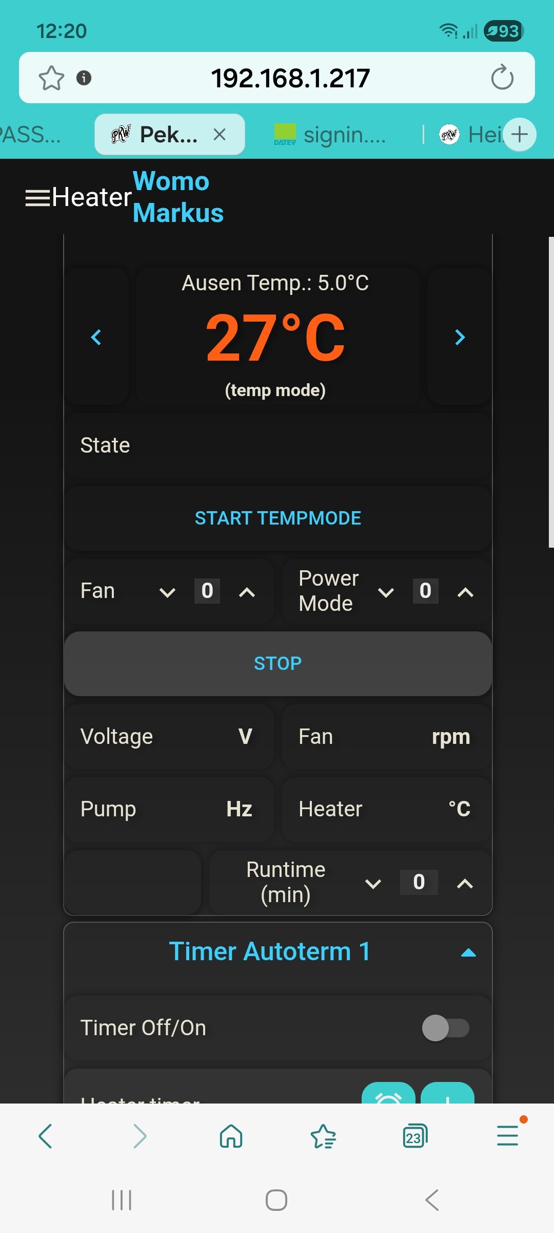

Da ich gerade in Skandinavien unterwegs bin sind mir etliche Sachen bezüglich der Steuerung der Autotherm 2D Heizung aufgefallen, dies möchte ich Euch gerne mitteilen!!

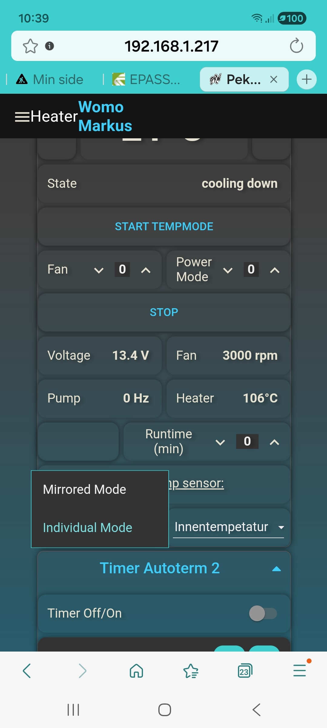

1. Heizung eins zeigt keine Werte siehe Bild 1, Heizung zwei da kommen die Werte wie sollen Bild 2. Kann man das auf die Schnelle lösen??

3. Wenn von der App oder Web Ui aus,Dual Mode eingestellt wird, kann ich die Heizung vom Display aus nicht mehr richtig steuern (ausschalten, Temperatur verstellen trennen zum Einzell-Modus ect.)
4. Im Dual-Modus schaltet sich ab und zu die Heizung 1 ab die 2. Läuft ohne probleme weiter, warum auch immer
