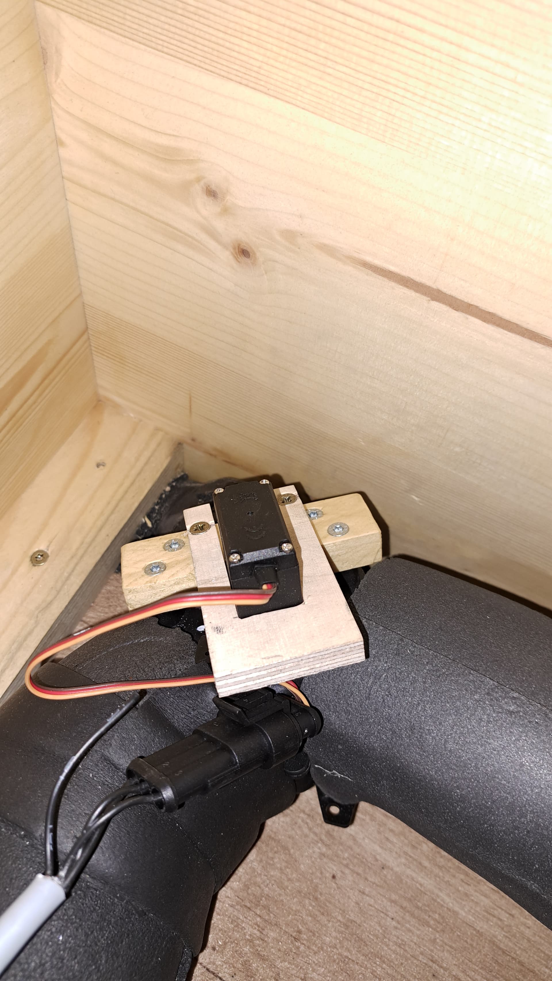

Heizungsschieber von Standheizung steuern
Ich habe das nochmal versucht, bei mir funktioniert das so wie ich mir das vorstelle.
Ich habe mir gerade nochmal das Foto angesehen, ist das richtig das du links auf eingestellt hast, und rechts zu??
Das müsste ich bei mir testen ob das funktioniert
Ich habe das mal versucht, aber das geht nicht.
Man muss nach links den Wert für ZU einstellen und speichern, und nach rechts den Wert für auf.

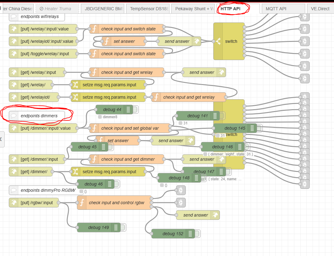

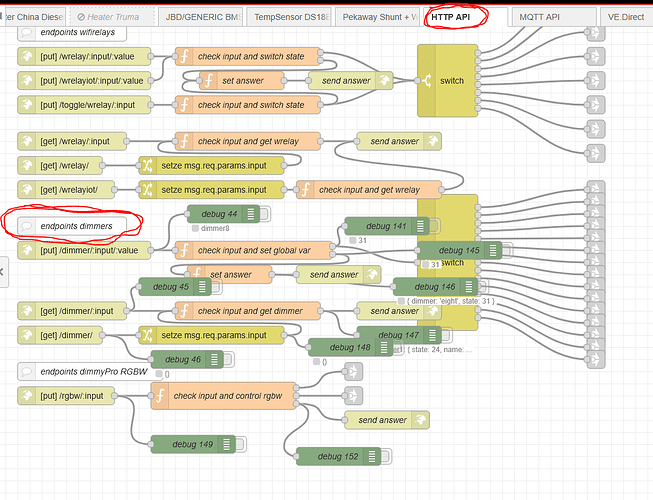

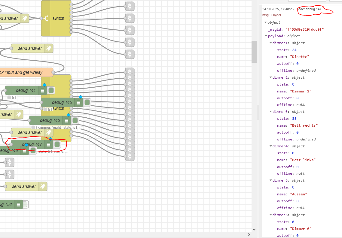

Mach mal da wo eingezeichnet überall eine Debugnode dran, wenn die Seite in der App aufgerufen wird wird da irgendwas angezeigt. da müsstest du dann mal durchforsten ob da irgend wo undef oder NULL oder irgend was drine steht was mict zugeortnet werden kann ???

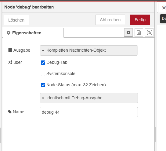

ich stelle die Debugs immer so ein
dann sieht man am meisten.
beim öffnen der APP Seite erscheint soetwas

Die Debugnodes hab ich eingetragen nur komm ich da nicht wo du mir beschrieben hast mit der debug node 147 da sehe ich nichts wenn ich die app öffne

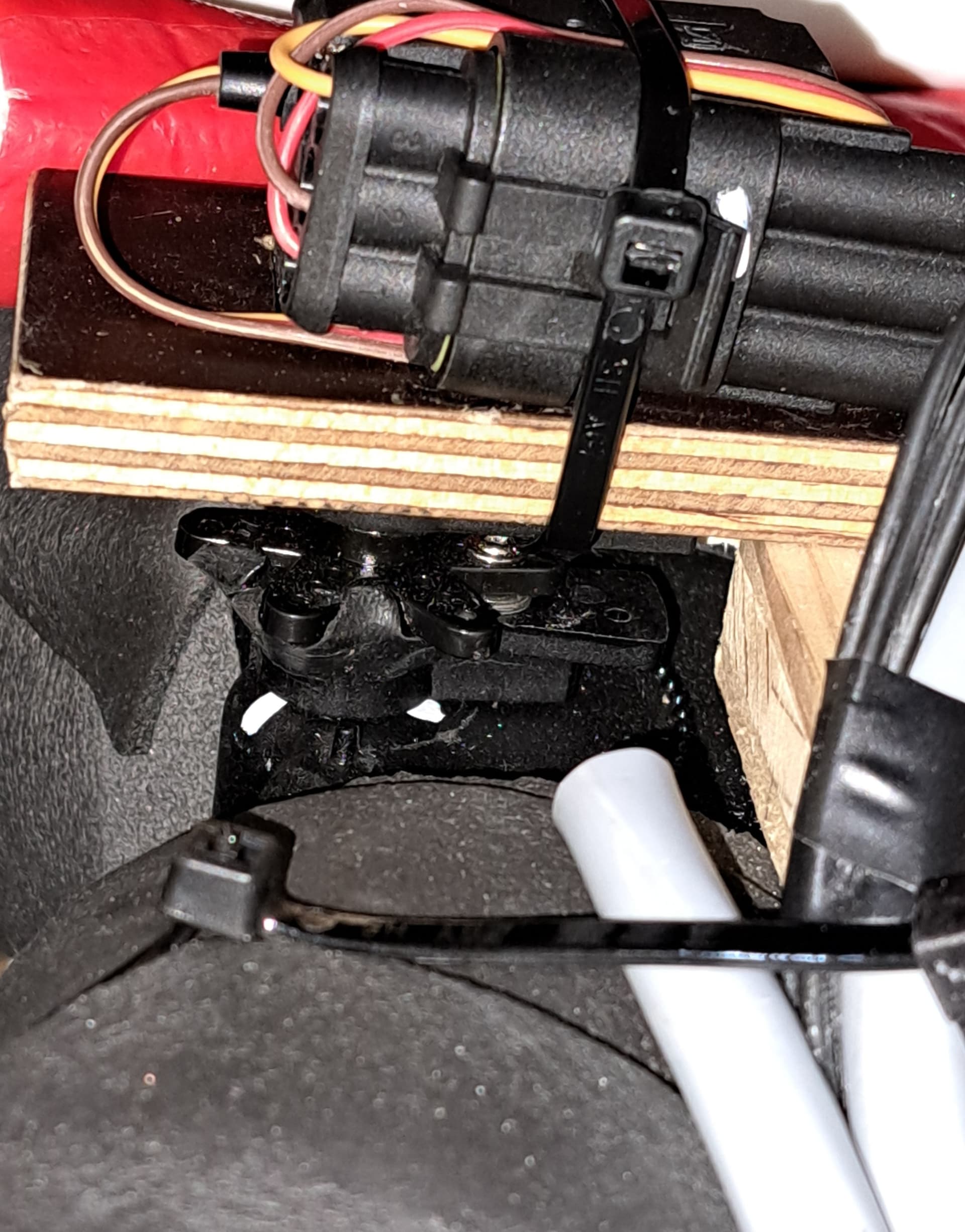

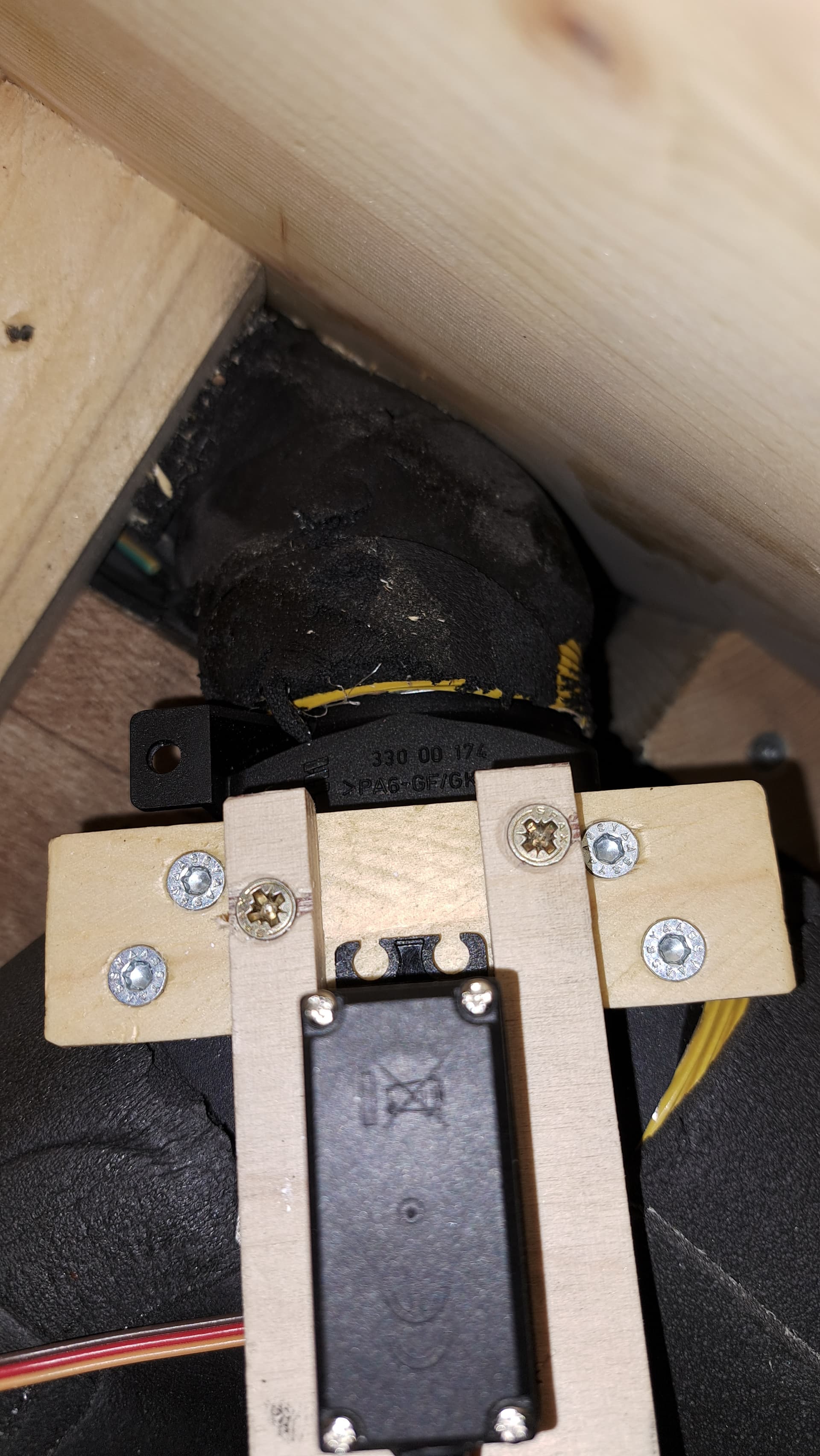

ich habe es so gelöst da ich keinen 3D Drucker habe

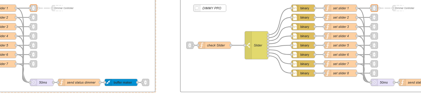

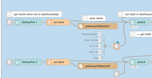

dadurch ist die Konfiguration, und die Bedienung im Webinterface nicht mehr möglich, um die slider des Prodimmers in der APP und im Display Nutzen zu konne mußte die globale Variable i2c_dimmyPro auf true gesetzt werden. Da bei Markus die Dimmernamen für den Prodimmer undefiniert waren, konnte er in der APP nicht angezeigt werden, daher wurden auf der Seite noch die Namen des Prodimmers eingebbar gemacht. und der Dimmer erschien auch in der APP.
