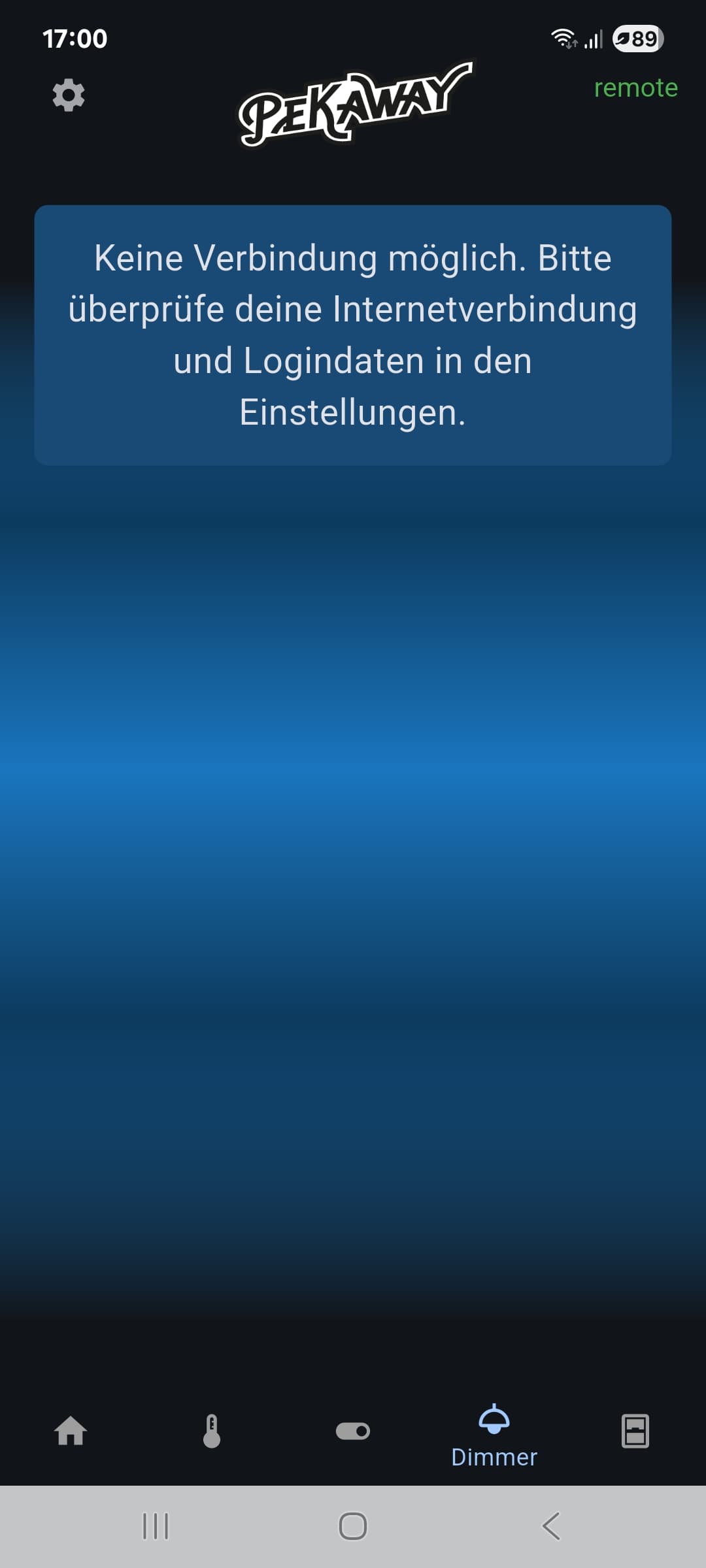

Ich kann seit dem updatet auf 2.08 und 2.04 auf Display in der App nicht mehr auf meinen Dimmy zugreifen obwohl alle restlichen funktionen funktionieren kommt diese Fehlermeldung, genau so kommt vom Victron shunt keine Werte mehr ich bräuchte dazu Bitte Eure Unterstützung

Auch sehe ich in der App nur den Standard Dimmy auf den ich nicht mehr zugreifen kann von der App aus

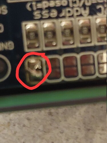

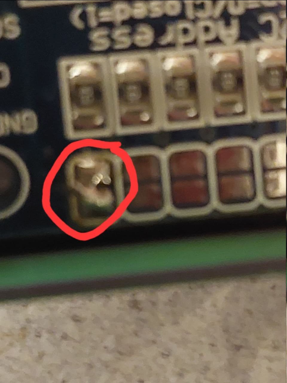

erst mal auf der Platine einen Lötpunkt setzen, um auf Adresse 41 zu kommen

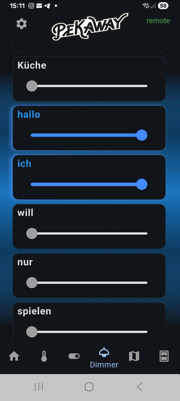

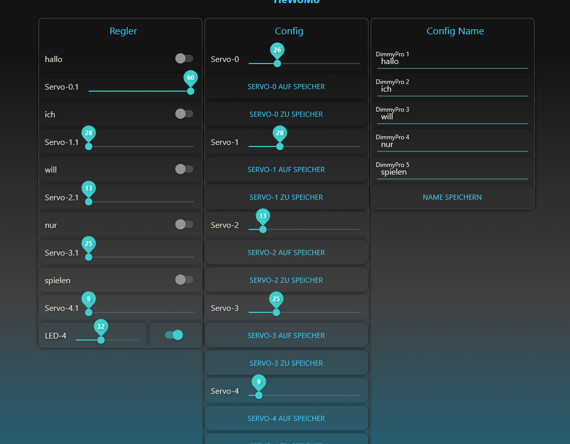

dann den neuen Flow importieren. du bekommst eine neue Karte um die Namen für die ersten 5 Prodimmer einzugeben.
die namen erscheinen am Schalter und in der APP, im Display habe ich das nicht getestet, weil ich mir nicht unbedingt mein aktives System zerschießen möchte.
am besten lässt sich das aber über das Nodered Dachboard steuern.
Du musst auf jeden fall zuerst deine Endanschläge neu einstellen, und die Werte speichern.

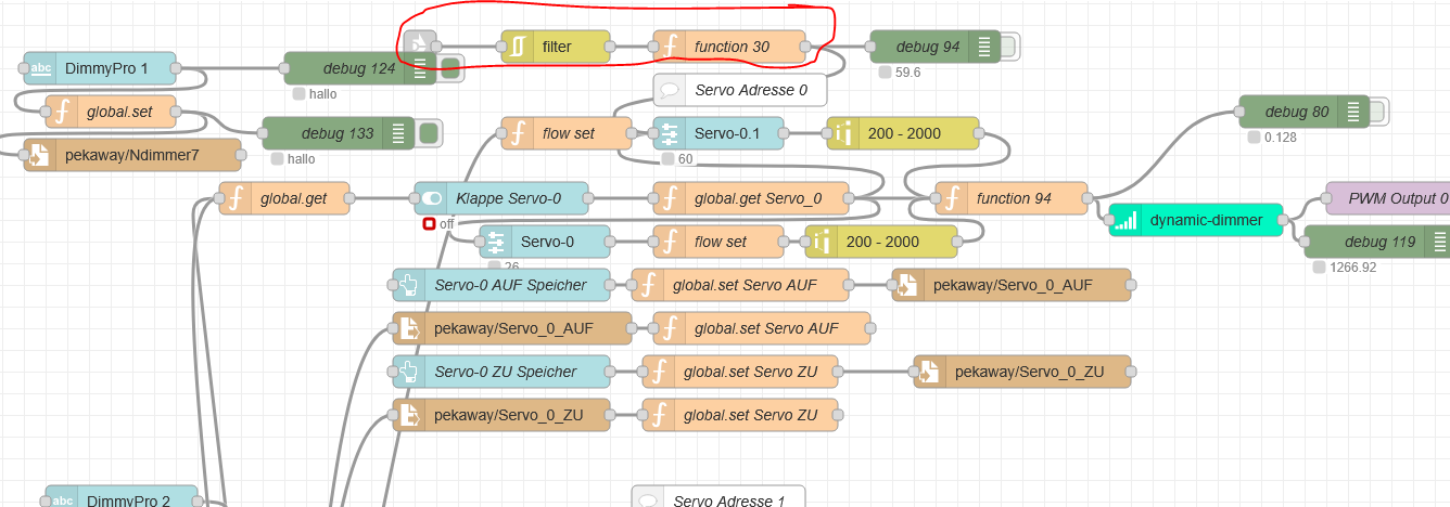

über die z.B. funktion 30 kommen die Werte von App und Display und werden da über eine Range so vearbeitet das sie bei Min und Max stehen bleiben.

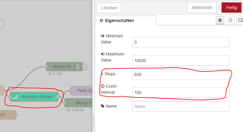

im Dynamic Dimmer kannst du ein paar Werte ändern, die machen das Servo schneller oder langsamer, da musst du selber mit rum spielen, im ersten dimmer habe ich das alles etwas langsamer eingestellt, in den anderen nicht.

Hinzu gekommen sind das jetzt im Dashboard da pro Dimmy nicht mehr da ist und nach wievor kein dimmy mehr in der App ist

Leider bewegen sich die heizungschieber über die configurationsseite garnicht wenn ich für die min max Kalibrierung sie ansteuern möchte

Hast du den lötpunkt gesetzt??

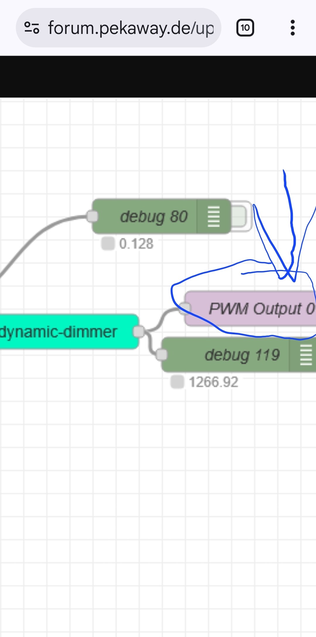

Steht im pwm out die dezimal Adresse 65 drin? Das wäre die umgerechnet hex 0x41
Lötpunkt gesetzt

In allen 5
Da mss die 65 eingetragen sein

Ich habs mir heute vor der Arbeit nochmal angeschaut im i2c scan kam die 41 im pwm output stand bei servo 0 nur 64 statt 65 abgeändert auf 65 und servus fuhren von selbst

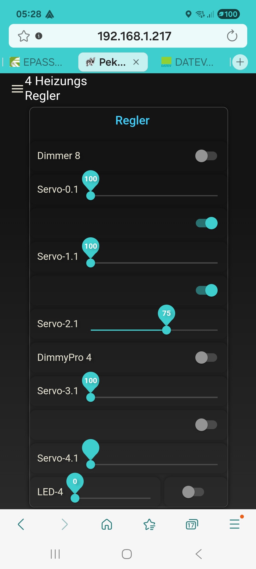

Danach kalibrieren versucht bei servo 1 und jeweils geklappt lässt sich auf zu fahren nur bei servo 1 hat er den Wert für den Slider nicht übernommen wie Servo 2 den kann ich beliebig einstellen wie ich möchte der andere hüpft wieder zurück die anderen bin ich nicht mehr dazu gekommen vor der Arbeit, im dashbord (Web interface) ist nachwievor der dimmy pro nicht zu sehen
