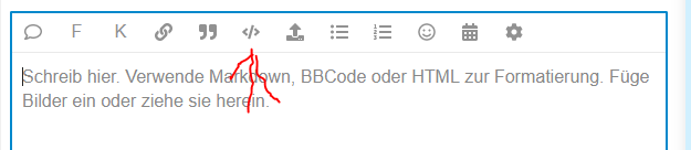

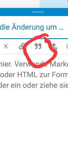

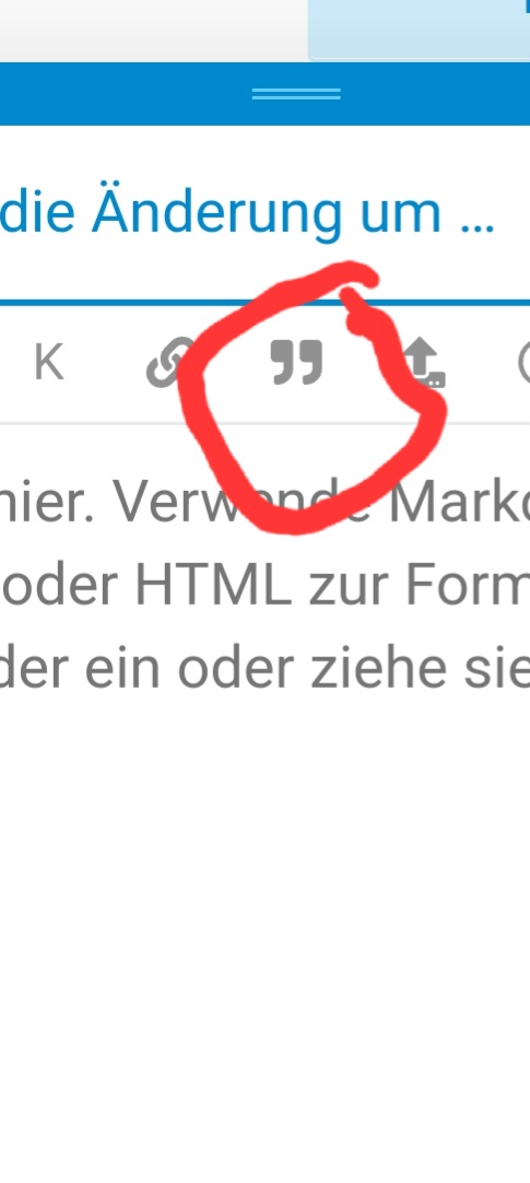

@Vincent (wie bekomme ich den Flow in so eine einzelne Zeile hier im Thread?
EDIT: nach Arnos Post habe ich den Flow richtig einfügen können:
Super, vielen Dank, ich schaue es mir die Tage einmal an. @Vincent könnte das dann evtl. in das nächste Release aufgenommen werden, wenn es gut funktioniert?
Man kann sich aber auch deinen Flow in Nodpad++ kopieren, zu UTF-8 konvertieren, und dann importieren, bei den ganzen Ausrufezeichen hättest du ja einiges zu tun um die alle zu änder.
Wäre halt ne provisorische Lösung für den der den Code braucht
