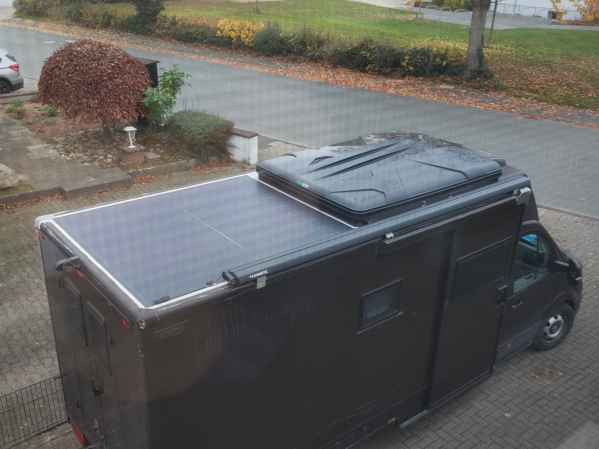

Ich habe insgesamt 2.000 W Solarleistung (1.200 W + 800 W) auf dem Wohnmobil installiert und nutze eine 1.200 Ah LiFePO4 Batteriebank. Aufgrund der Systemgröße habe ich unter anderem auch einen Grid-Inverter verbaut, der überschüssige Energie ins öffentliche Stromnetz einspeist. Die Mastervolt-Komponenten sind in das Energie-Dashboard integriert; der Teil, der den Netzbezug und die Einspeisung misst, wird von einem Shelly EM übernommen.

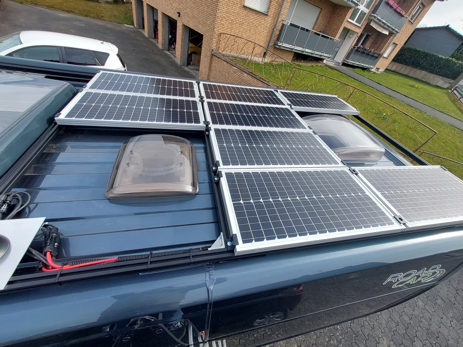

Und ich bin froh das auf meinem Dach ein 400w Puzzle Platz gefunden hat. :wink:
Grüß dich Arno, das kann doch gar nicht vergleichen, die Fläche ist ja auch ein wenig grösser. Ich habe aber auch einen riesigen Verbrauch!
Sehr guter Freund von mir hat sich ein 400 Watt Panel senkrecht auf die Heckwand montiert, inklusive Linearmotor zum aufrichten. Habe ja auch 800 Watt die sich per Motor aufstellen lassen, bin halt komplett bekloppt :wink:

Hab aktuell “nur” 750Wp, bin noch am überlegen wie ich das erhöhe. Leider hat das blöde Dachzelt eine so bescheidene Form, das die Fläche ausfällt.
heck und Seite darf leider kein Glas module sein :smiling_face_with_tear: und FLEX Module kannst wieder doof austellbar machen. Aktuelle überlege ich nen ausfahrbares 600W Modul über die anderen zu bauen, für den Fall das man steht. :smiley:
Mehr Platz ist nicht.
Mach dir doch einen Hilsramen für das Dachzelt. Mit 30er Aluprofil, das sollte doch gehen
Ursprünglich wollte ich ne panorama Dachluke überm Bett, musste wegen der Module weichen :smiley:
Das Dachzelt kann leider nix tragen. Max nein paar kleine FLEX module. ~3-5kg oder. CW Wert soll auch nicht noch schlechter werden :joy:

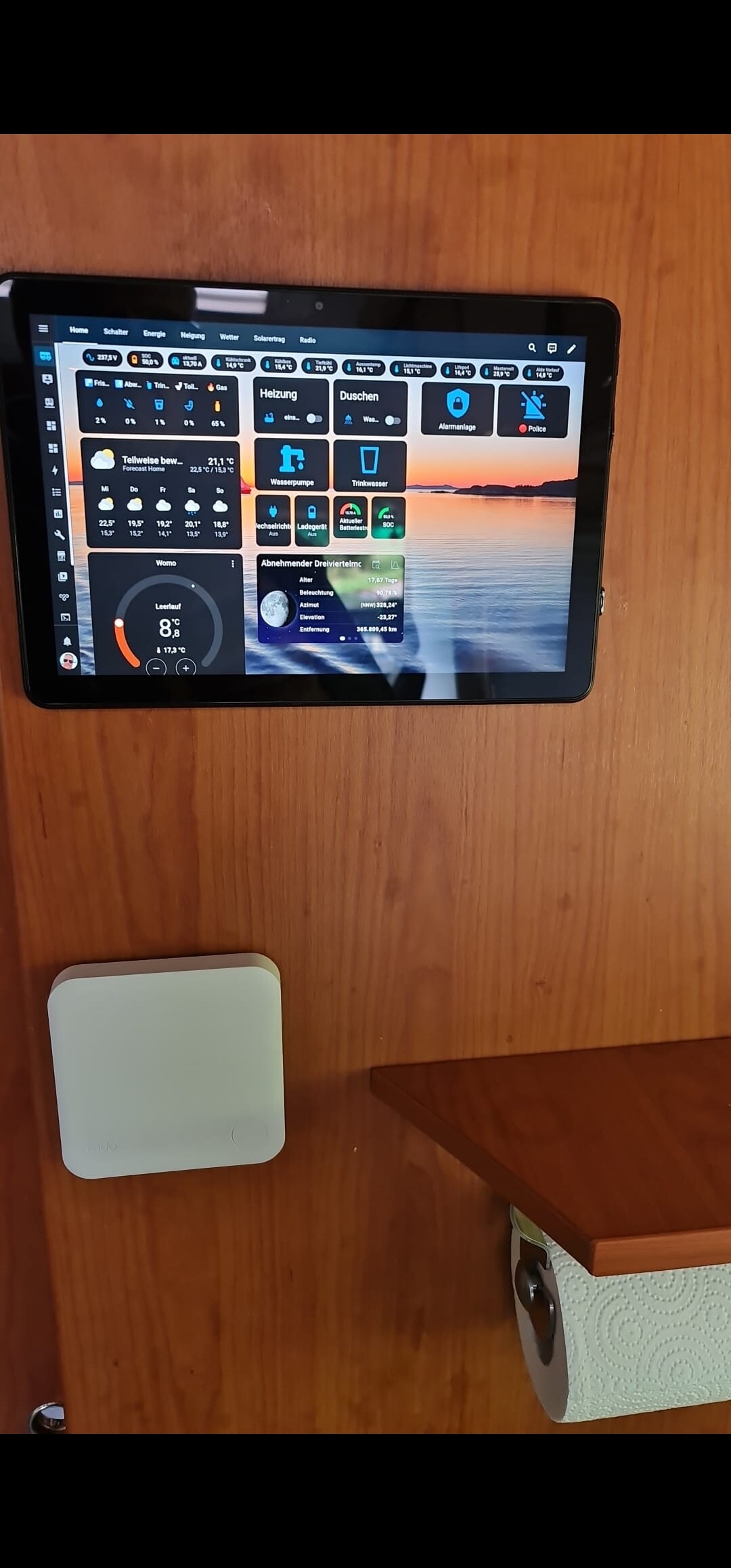

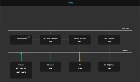

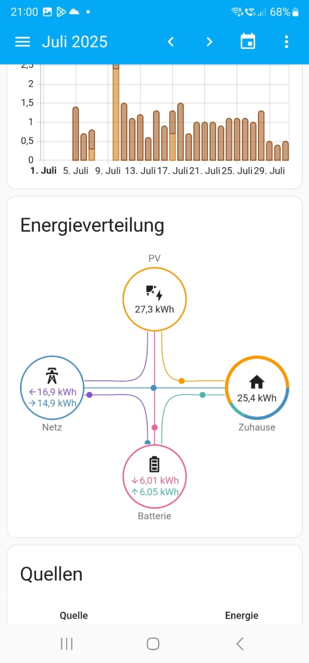

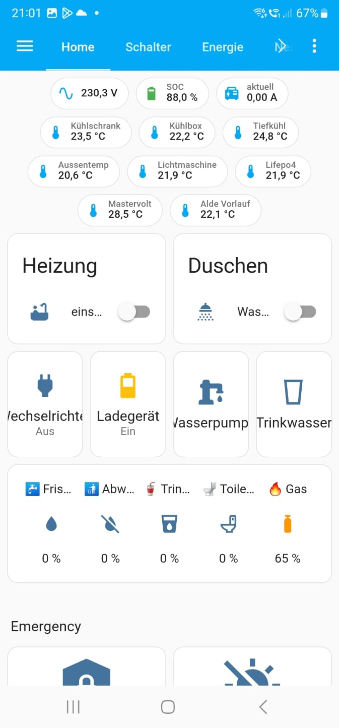

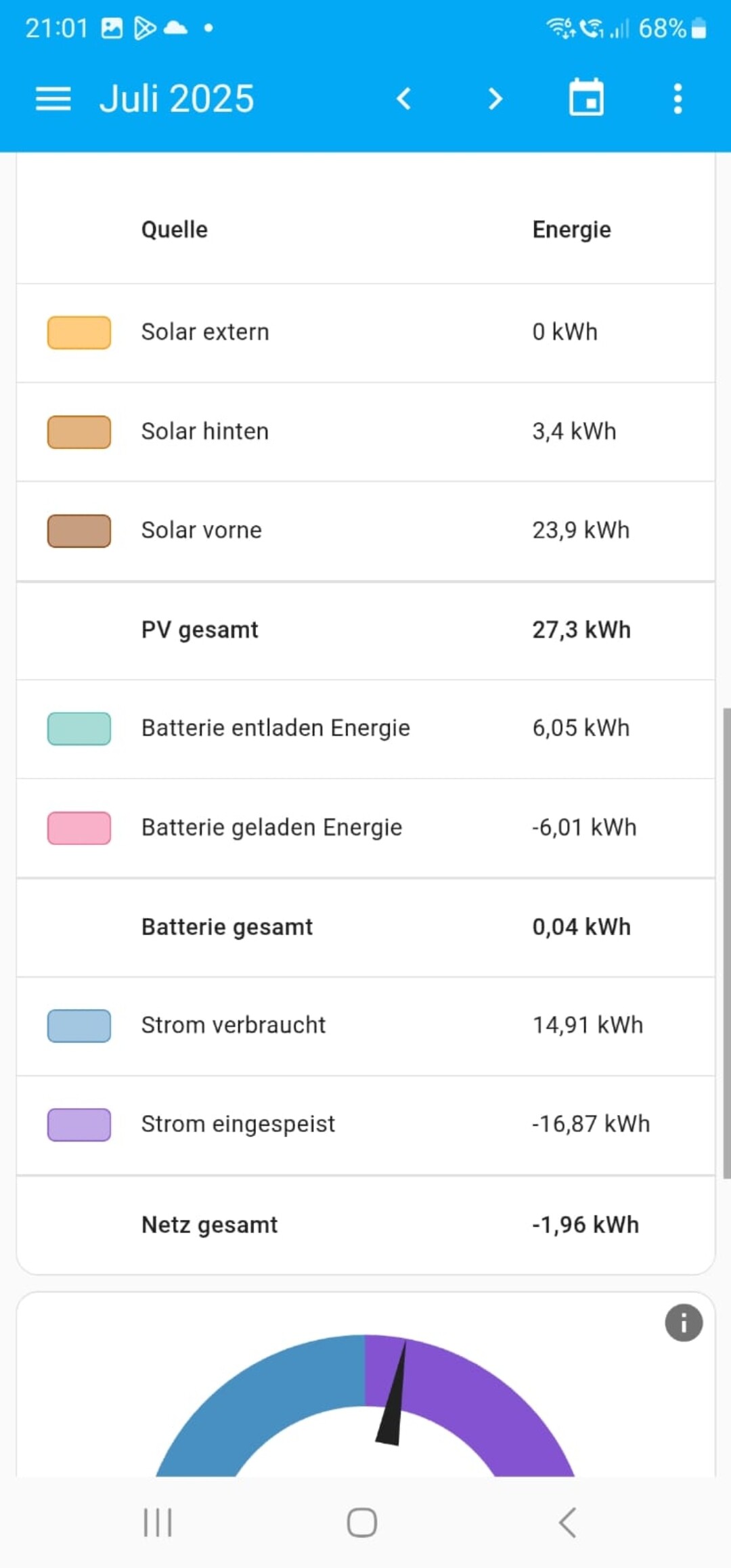

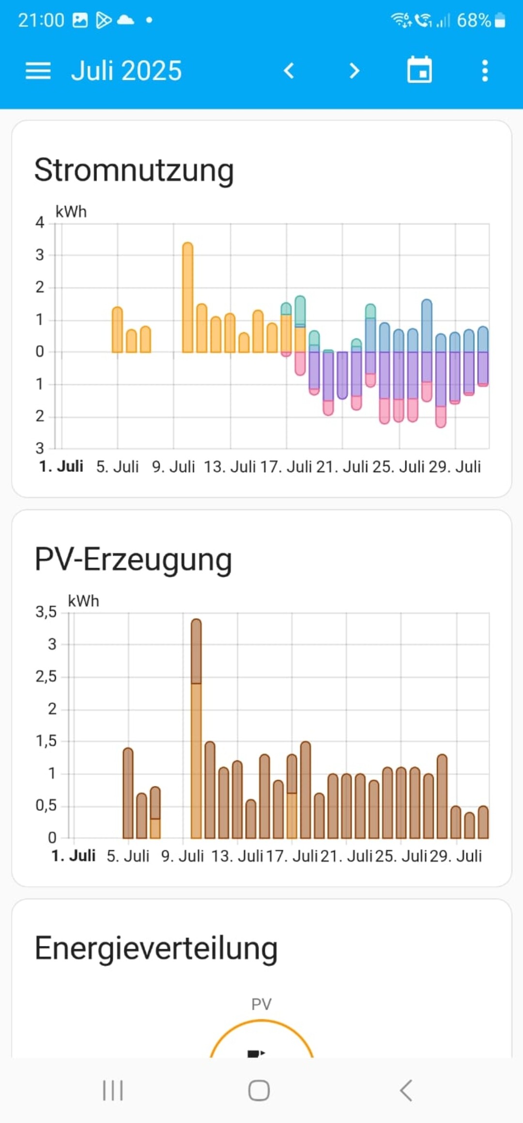

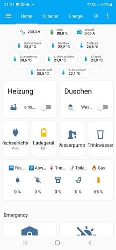

@iNETUmbau @Mikel Wie sehen denn eure HA Dashboards aus. Wie das Dashboard für den Energiefluss ?
Also das dashboard is schon schöner wie von pekaway muss man schon ehrlich zugeben vor allem der Hintergrund passt super dazu
So sieht mein Energiefluss aus :
Energiefluss
Das ist ja toll, laufende Pfeile, wo hastde denn die her??
