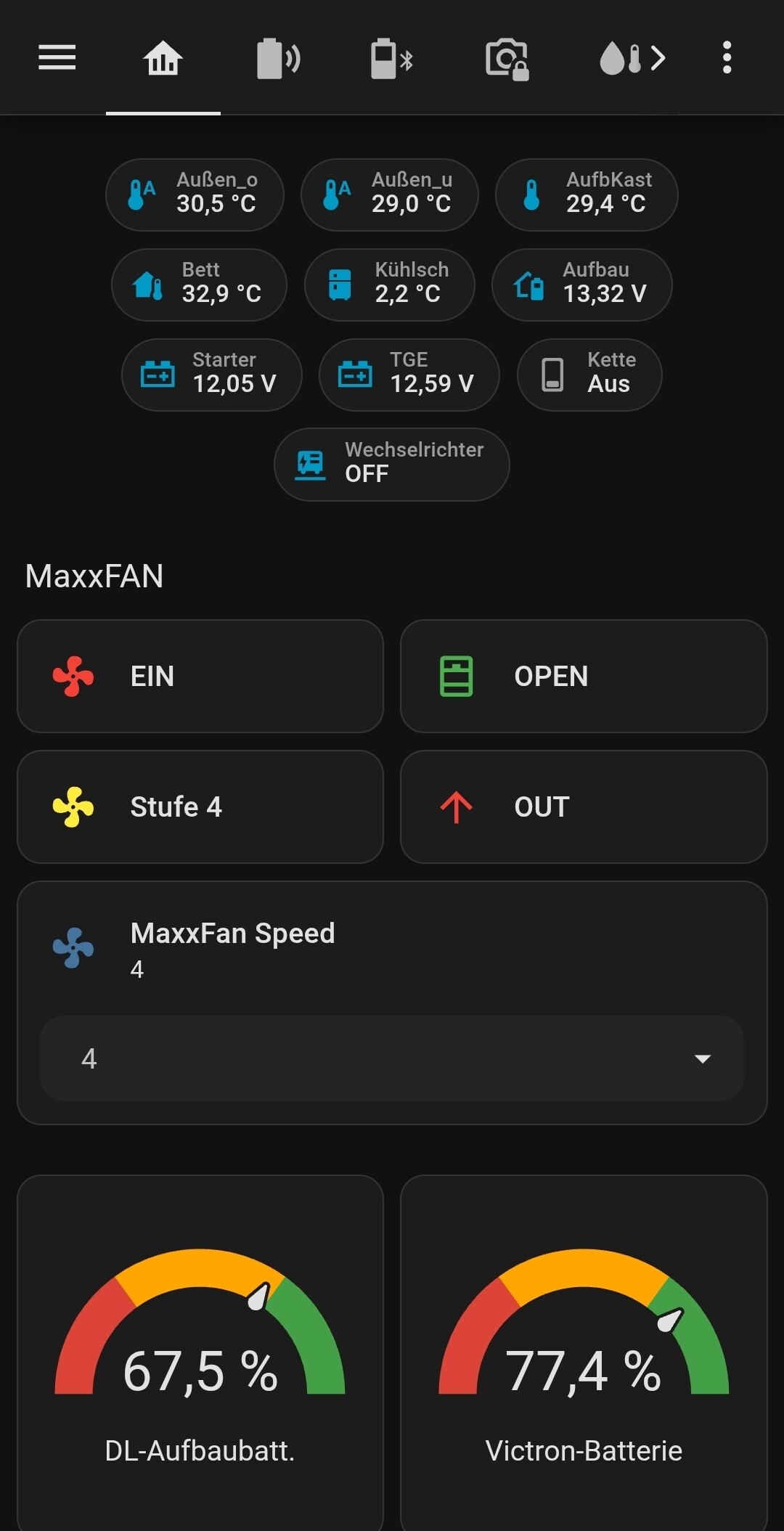

mal in die API im NodeRed geschaut. put http://192.168.1.5:1880/maxxfan/speed/3 geht.
dann bauen wir uns mal was zusammen im Homeassistant :slight_smile:
haben jetzt was gebaut. funktioniert soweit. problem ist nur, dass power und direction “toggles” sind. also wenn er an ist und man sendet /power/on , dann geht er aus. allgemein jeder push auf /power/ toggelt den Zustand. man kann also kein klares on oder off setzen.
Liegt das am Maxxfan selber, oder an der Pekaway Maxxfan Logik?
Danke

Bei uns oder der Maxxfan auch nicht in der Homebridge.
Haben nun dieses und es funktioniert ganz gut.
