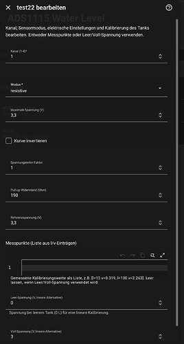

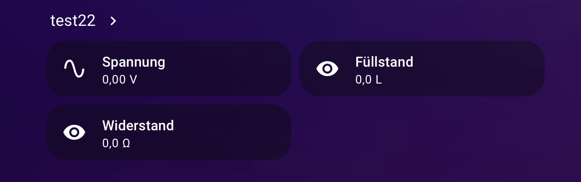

hat von euch jemand resistive Tanksensoren unter HA ans laufen gebracht?
Ich versuche mich gerade an HA als System auf dem Core und dank der tollen Vorarbeit einiger hier im Forum läuft das auch sehr gut.
Schalter, Temp Sensoren, Eingänge, Lagesensor, Dimmy über i2c läuft alles und ich habe es auch geschafft ein HDMI Touchdisplay am Core mit einem HA Dashboard zu nutzen.
Nur die Tanksensoren wollen nicht. Die Eingänge sind über das original vanpi image auf resistent umgestellt und dort funktionieren sie auch.
Anzeige zeigt bei eingestecktem Sensor Imme 0V an. Wenn ich ihn abziehe zeigt er einen fiktiven wert …
vielleicht hat das ja schon jemand umgesetzt und kann einen tipp geben?

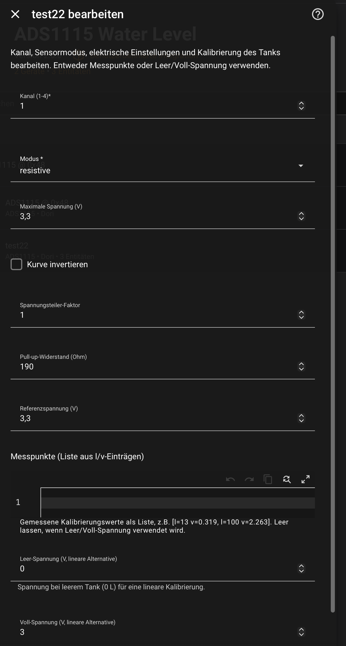

Danke für eure Antworten,
Die von dir getesteten Tanksensoren arbeiten allerdings Kapazitiv und über Spannung.
Meiner über Widerstand. Das wird ja auch vom Core unterstützt und funktioniert ja mit dem Vani Image auch aber leider nicht über die HA integration.
Ich habe deine Integration über HACS installiert und die Tanksensoren über die Oberfläche konfiguriert. Es wird dann auch eine Entität für Widerstand hinzugefügt aber die zeigt immer 0Ohm an wenn der sensor aufgesteckt ist.
Frank

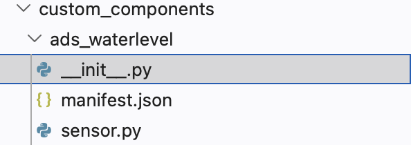

Versuche es bitte mal mit dem Code unter Customer Componets:
init_.py
from homeassistant.core import HomeAssistant
from homeassistant.helpers.discovery import load_platform
DOMAIN = "ads_waterlevel"
def setup(hass: HomeAssistant, config: dict):
# Plattform-basierte Einrichtung
return True
manifest.json
  "domain": "ads_waterlevel",
"name": "ADS Water Level",
"version": "1.2.0",
"documentation": "https://github.com/maxlin1/homeassistant_PekawayVANPICORE",
"issue_tracker": "https://github.com/maxlin1/homeassistant_PekawayVANPICORE/issues",
"codeowners": ["@maxlin1"],
"iot_class": "local_polling",
"dependencies": [],
"requirements": ["smbus2>=0.4.2", "aiofiles>=23.1.0"]
sensor.py
from _future_ import annotations

return d
for s in config.get(“sensors”, []):
    name = s\["name"\]
    ch_human = int(s\["channel"\])
    ain = ch_human_to_ain(ch_human)
    dfl = defaults_for_channel_human(ch_human)
    mode = s.get("mode", dfl\["mode"\])
    v_max = float(s.get("v_max", dfl.get("v_max", 3.3)))
    invert = bool(s.get("invert", dfl.get("invert", False)))
    divider_ratio = float(s.get("divider_ratio", 1.0))
    r_pullup = float(s.get("r_pullup_ohm", dfl.get("r_pullup_ohm", 47000)))
    v_ref = float(s.get("v_ref", dfl.get("v_ref", 3.3)))
    mp_items = s.get("mapping_points")
if mp_items:
        mapping = normalize_mapping_points(mp_items, v_max=v_max, invert=invert)
else:
        mapping = build_linear_mapping(v_max=v_max, invert=invert, steps=10)
    v_ent = ADSVoltageSensor(name, ain, divider_ratio)
    l_ent = ADSLevelSensor(name, v_ent, mapping)
    entities.extend(\[v_ent, l_ent\])
if mode == “resistive”:
        r_ent = ADSResistanceSensor(name, v_ent, r_pullup, v_ref)
        entities.append(r_ent)
_LOGGER.debug(
“Setup %s (CH%d→AIN%d): mode=%s v_max=%.2f invert=%s ratio=%.3f”,
        name, ch_human, ain, mode, v_max, invert, divider_ratio
async_add_entities(entities)
configurartion,yml
