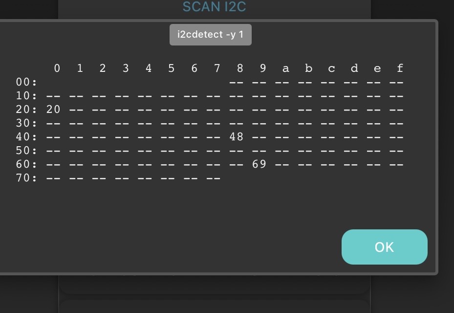

reboot hab gemacht, mehrmals.
Der i2c Scan hat folgendes gezeigt:
Ich habe leider son Teil nicht, aber wie das aussieht hat das Board die Adresse 21, und die wird nicht erkannt.

Adresse 20 interner mcp23017 Eingänge
Adresse 48 interner ads1115 Levelsensor
Adresse 69 interner mpu6050 Lagesensor
