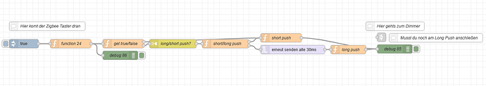

zigbee4fachtaster.json (22,9 KB)
Ich muss allerdings dazu sagen ich habe mir auch einen anderen Dimmer gebaut, PeKaWay war damals noch nicht so weit, das mann einen Dimmer mit Schalter doder aus der Ferne betätigen konnte, da ging das nur über Slider, daher musste ich mir was eigenes bauen.
Ich lege es mal mit dabei, dann siehst du wie ich das gemacht habe, eventuell kannst du das ja auf die Original Steuerung umsetzen. hierfür musst du dier die Palette ““node-red-contrib-time-based-dimmer 0.8.2”” runterladen
Dimmer.json (76,9 KB)
edit
Ich sehe gerade das du auf der Relay Controller Seite da eventuell was anschließen kannst.
die Link out gehen zum Dimmer, und mit dem Triggermodul wird rauf und runter gedimmt.
Ich würde mir den Bereich kopieren und versuchen dort anzuschließen. Du musst halt noch überlegen wie du den Longpush von mir da vernünftig einbindest. Sollte aber gehen.

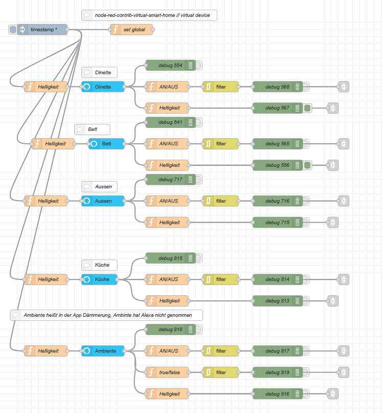

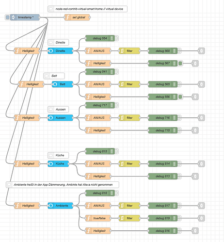

Für Alexa habe ich das genommnen ““node-red-contrib-virtual-smart-home””
da hat du 7 Teilnehmer umsonst, und für ich glaube bis zu 200 bezahlst du 12 € im Jahr.
[{"id":"8add05e93311ecc4","type":"tab","label":"Alexa test userflow","disabled":false,"info":"","env":[]},{"id":"582f40def799dd92","type":"debug","z":"8add05e93311ecc4","name":"debug 541","active":false,"tosidebar":true,"console":false,"tostatus":true,"complete":"true","targetType":"full","statusVal":"payload","statusType":"auto","x":510,"y":360,"wires":[]},{"id":"ed325c9cc5852605","type":"debug","z":"8add05e93311ecc4","name":"debug 554","active":false,"tosidebar":true,"console":false,"tostatus":true,"complete":"true","targetType":"full","statusVal":"payload","statusType":"auto","x":510,"y":200,"wires":[]},{"id":"bbd75ed5ea683536","type":"comment","z":"8add05e93311ecc4","name":"node-red-contrib-virtual-smart-home //  virtual device","info":"","x":450,"y":60,"wires":[]},{"id":"d8251d4f28be6c23","type":"function","z":"8add05e93311ecc4","name":"Helligkeit","func":"msg.payload = msg.payload.brightness;\nreturn msg;","outputs":1,"timeout":0,"noerr":0,"initialize":"","finalize":"","libs":[],"x":500,"y":480,"wires":[["3df2b6a94e262ff1","c7c95adc3ab211f1"]]},{"id":"c7c95adc3ab211f1","type":"debug","z":"8add05e93311ecc4","name":"debug 556","active":true,"tosidebar":true,"console":false,"tostatus":true,"complete":"true","targetType":"full","statusVal":"payload","statusType":"auto","x":810,"y":480,"wires":[]},{"id":"011b116723d8e9ea","type":"inject","z":"8add05e93311ecc4","name":"","props":[{"p":"payload"},{"p":"topic","vt":"str"}],"repeat":"60","crontab":"","once":false,"onceDelay":0.1,"topic":"","payload":"","payloadType":"date","x":250,"y":1300,"wires":[["c0769b30d6ab3a33"]]},{"id":"7f9507326a34c651","type":"debug","z":"8add05e93311ecc4","name":"debug 563","active":false,"tosidebar":true,"console":false,"tostatus":true,"complete":"true","targetType":"full","statusVal":"payload","statusType":"auto","x":710,"y":1320,"wires":[]},{"id":"463092df17b565c3","type":"inject","z":"8add05e93311ecc4","name":"measured temp = 220.5 °C","props":[{"p":"payload.temperature","v":"220.5","vt":"num"},{"p":"payload.scale","v":"CELSIUS","vt":"str"}],"repeat":"","crontab":"","once":false,"onceDelay":0.1,"topic":"","x":300,"y":1380,"wires":[[]]},{"id":"c0769b30d6ab3a33","type":"function","z":"8add05e93311ecc4","name":"Temperatur","func":"var temp = global.get(\"Dimmertemp1\");\nmsg.payload = {\n    \"temperature\":temp,\n    \"scale\":\"CELSIUS\",   \n}\nreturn msg;","outputs":1,"timeout":"","noerr":0,"initialize":"","finalize":"","libs":[],"x":450,"y":1300,"wires":[["7f9507326a34c651"]]},{"id":"ed93b1ef9d1d4940","type":"function","z":"8add05e93311ecc4","name":"AN/AUS","func":"var check = msg.payload.powerState;\nif (check==\"ON\"){\nmsg.payload = \"on\"\n}\nif (check==\"OFF\"){\nmsg.payload = \"off\"\n}\nreturn msg;","outputs":1,"timeout":0,"noerr":0,"initialize":"","finalize":"","libs":[],"x":500,"y":420,"wires":[["d9f01fcbd71bfa3f"]]},{"id":"fd5ce01782cf6f4e","type":"debug","z":"8add05e93311ecc4","name":"debug 565","active":false,"tosidebar":true,"console":false,"tostatus":true,"complete":"true","targetType":"full","statusVal":"payload","statusType":"auto","x":810,"y":420,"wires":[]},{"id":"2401d5affd83748b","type":"link out","z":"8add05e93311ecc4","name":"Alexa 2 an/aus","mode":"link","links":["a232a8162a1c1508"],"x":995,"y":420,"wires":[]},{"id":"3df2b6a94e262ff1","type":"link out","z":"8add05e93311ecc4","name":"Alexa 2 %","mode":"link","links":["09bf8b5862924eed","eaee1452fe04eadf"],"x":965,"y":480,"wires":[]},{"id":"d9f01fcbd71bfa3f","type":"rbe","z":"8add05e93311ecc4","name":"","func":"rbe","gap":"","start":"","inout":"out","septopics":true,"property":"payload","topi":"topic","x":650,"y":420,"wires":[["2401d5affd83748b","fd5ce01782cf6f4e"]]},{"id":"2c6063b3d7ddde12","type":"function","z":"8add05e93311ecc4","name":"Helligkeit","func":"msg.payload = msg.payload.brightness;\nreturn msg;","outputs":1,"timeout":0,"noerr":0,"initialize":"","finalize":"","libs":[],"x":500,"y":320,"wires":[["923cb7e18d846381","dc8492fbac37f7fc"]]},{"id":"dc8492fbac37f7fc","type":"debug","z":"8add05e93311ecc4","name":"debug 567","active":true,"tosidebar":true,"console":false,"tostatus":true,"complete":"true","targetType":"full","statusVal":"payload","statusType":"auto","x":810,"y":320,"wires":[]},{"id":"8a3d53cd7482f03d","type":"function","z":"8add05e93311ecc4","name":"AN/AUS","func":"var check = msg.payload.powerState;\nif (check==\"ON\"){\nmsg.payload = \"on\"\n}\nif (check==\"OFF\"){\nmsg.payload = \"off\"\n}\nreturn msg;","outputs":1,"timeout":0,"noerr":0,"initialize":"","finalize":"","libs":[],"x":500,"y":260,"wires":[["aed9f45198b8a946"]]},{"id":"3e64ff6f5a5cf2f6","type":"debug","z":"8add05e93311ecc4","name":"debug 568","active":false,"tosidebar":true,"console":false,"tostatus":true,"complete":"true","targetType":"full","statusVal":"payload","statusType":"auto","x":810,"y":260,"wires":[]},{"id":"2e8e6a386ae8d89a","type":"link out","z":"8add05e93311ecc4","name":"Alexa 1 an/aus","mode":"link","links":["4329a00a2c14a745"],"x":995,"y":260,"wires":[]},{"id":"923cb7e18d846381","type":"link out","z":"8add05e93311ecc4","name":"Alexa 1 %","mode":"link","links":["93b631b7cc09d468","a4c0fd66546e7864"],"x":965,"y":320,"wires":[]},{"id":"aed9f45198b8a946","type":"rbe","z":"8add05e93311ecc4","name":"","func":"rbe","gap":"","start":"","inout":"out","septopics":true,"property":"payload","topi":"topic","x":650,"y":260,"wires":[["2e8e6a386ae8d89a","3e64ff6f5a5cf2f6"]]},{"id":"6ea29e608b2cf89b","type":"function","z":"8add05e93311ecc4","name":"Helligkeit","func":"msg.payload={\n    \"brightness\": global.get(\"dimmer3\")\n};\nreturn msg;","outputs":1,"timeout":0,"noerr":0,"initialize":"","finalize":"","libs":[],"x":180,"y":420,"wires":[["a6403b3c64aa7f0c"]]},{"id":"c0b6c0952e420917","type":"inject","z":"8add05e93311ecc4","name":"","props":[{"p":"payload"},{"p":"topic","vt":"str"}],"repeat":"","crontab":"","once":true,"onceDelay":"10","topic":"","payload":"","payloadType":"date","x":150,"y":100,"wires":[["6ea29e608b2cf89b","739cd51f1495cbf2","65cdc92b9de0b7b2","5d78a40d4e79e23f","07475c20de4e5be6","1c7a901dde9904fb"]]},{"id":"739cd51f1495cbf2","type":"function","z":"8add05e93311ecc4","name":"Helligkeit","func":"msg.payload={\n    \"brightness\": global.get(\"dimmer2\")\n};\nreturn msg;","outputs":1,"timeout":0,"noerr":0,"initialize":"","finalize":"","libs":[],"x":160,"y":260,"wires":[["7c6b91bc6adfaa91"]]},{"id":"960e4735c1d158ce","type":"function","z":"8add05e93311ecc4","name":"Helligkeit","func":"msg.payload = msg.payload.brightness;\nreturn msg;","outputs":1,"timeout":0,"noerr":0,"initialize":"","finalize":"","libs":[],"x":500,"y":640,"wires":[["a83170aae4bed7d2","8a8c9aa6f43bf1d7"]]},{"id":"8a8c9aa6f43bf1d7","type":"debug","z":"8add05e93311ecc4","name":"debug 715","active":false,"tosidebar":true,"console":false,"tostatus":true,"complete":"true","targetType":"full","statusVal":"payload","statusType":"auto","x":810,"y":640,"wires":[]},{"id":"44ecfe860e84d55e","type":"function","z":"8add05e93311ecc4","name":"AN/AUS","func":"var check = msg.payload.powerState;\nif (check==\"ON\"){\nmsg.payload = \"on\"\n}\nif (check==\"OFF\"){\nmsg.payload = \"off\"\n}\nreturn msg;","outputs":1,"timeout":0,"noerr":0,"initialize":"","finalize":"","libs":[],"x":500,"y":580,"wires":[["7ba24e77a0e34e1f"]]},{"id":"c1b6f3be985ec90e","type":"debug","z":"8add05e93311ecc4","name":"debug 716","active":false,"tosidebar":true,"console":false,"tostatus":true,"complete":"true","targetType":"full","statusVal":"payload","statusType":"auto","x":810,"y":580,"wires":[]},{"id":"6d2bb51654ccf91a","type":"link out","z":"8add05e93311ecc4","name":"Alexa 3 an/aus","mode":"link","links":["ad9812a187daf1cb"],"x":995,"y":580,"wires":[]},{"id":"a83170aae4bed7d2","type":"link out","z":"8add05e93311ecc4","name":"Alexa 3 %","mode":"link","links":["b3f6a68c5910656e","77683cc8a2a2dd71"],"x":965,"y":640,"wires":[]},{"id":"7ba24e77a0e34e1f","type":"rbe","z":"8add05e93311ecc4","name":"","func":"rbe","gap":"","start":"","inout":"out","septopics":true,"property":"payload","topi":"topic","x":650,"y":580,"wires":[["6d2bb51654ccf91a","c1b6f3be985ec90e"]]},{"id":"65cdc92b9de0b7b2","type":"function","z":"8add05e93311ecc4","name":"Helligkeit","func":"msg.payload={\n    \"brightness\": global.get(\"dimmer4\")\n};\nreturn msg;","outputs":1,"timeout":0,"noerr":0,"initialize":"","finalize":"","libs":[],"x":160,"y":580,"wires":[["929dbfb322a9ecb0"]]},{"id":"26582a0c9cb70d52","type":"debug","z":"8add05e93311ecc4","name":"debug 717","active":false,"tosidebar":true,"console":false,"tostatus":true,"complete":"true","targetType":"full","statusVal":"payload","statusType":"auto","x":510,"y":520,"wires":[]},{"id":"574c79dbf650e138","type":"comment","z":"8add05e93311ecc4","name":"Dinette","info":"","x":310,"y":220,"wires":[]},{"id":"9be5f4988647b461","type":"comment","z":"8add05e93311ecc4","name":"Bett","info":"","x":290,"y":380,"wires":[]},{"id":"286d87a239b50bcb","type":"comment","z":"8add05e93311ecc4","name":"Aussen","info":"","x":310,"y":540,"wires":[]},{"id":"7c6b91bc6adfaa91","type":"vsh-virtual-device","z":"8add05e93311ecc4","name":"Dinette","topic":"","metadata":"","connection":"34e2237b543b5a2b","template":"DIMMER_SWITCH","retrievable":false,"passthrough":false,"diff":false,"filter":false,"filterTopic":false,"plan":"free","x":320,"y":260,"wires":[["8a3d53cd7482f03d","ed325c9cc5852605","2c6063b3d7ddde12"]]},{"id":"a6403b3c64aa7f0c","type":"vsh-virtual-device","z":"8add05e93311ecc4","name":"Bett","topic":"","metadata":"","connection":"34e2237b543b5a2b","template":"DIMMER_SWITCH","retrievable":false,"passthrough":false,"diff":false,"filter":false,"filterTopic":false,"plan":"free","x":330,"y":420,"wires":[["582f40def799dd92","ed93b1ef9d1d4940","d8251d4f28be6c23"]]},{"id":"929dbfb322a9ecb0","type":"vsh-virtual-device","z":"8add05e93311ecc4","name":"Aussen","topic":"","metadata":"","connection":"34e2237b543b5a2b","template":"DIMMER_SWITCH","retrievable":false,"passthrough":false,"diff":false,"filter":false,"filterTopic":false,"plan":"free","x":320,"y":580,"wires":[["26582a0c9cb70d52","44ecfe860e84d55e","960e4735c1d158ce"]]},{"id":"0bd17792aa0ca66b","type":"function","z":"8add05e93311ecc4","name":"Helligkeit","func":"msg.payload = msg.payload.brightness;\nreturn msg;","outputs":1,"timeout":0,"noerr":0,"initialize":"","finalize":"","libs":[],"x":500,"y":860,"wires":[["5a1a1068adb62e22","b4d09ab17e8045d5"]]},{"id":"b4d09ab17e8045d5","type":"debug","z":"8add05e93311ecc4","name":"debug 813","active":false,"tosidebar":true,"console":false,"tostatus":true,"complete":"true","targetType":"full","statusVal":"payload","statusType":"auto","x":810,"y":860,"wires":[]},{"id":"8d3a8dfbdebc966a","type":"function","z":"8add05e93311ecc4","name":"AN/AUS","func":"var check = msg.payload.powerState;\nif (check==\"ON\"){\nmsg.payload = \"on\"\n}\nif (check==\"OFF\"){\nmsg.payload = \"off\"\n}\nreturn msg;","outputs":1,"timeout":0,"noerr":0,"initialize":"","finalize":"","libs":[],"x":500,"y":800,"wires":[["6cce0837a1b1a0b9"]]},{"id":"a5a1a795448705ca","type":"debug","z":"8add05e93311ecc4","name":"debug 814","active":false,"tosidebar":true,"console":false,"tostatus":true,"complete":"true","targetType":"full","statusVal":"payload","statusType":"auto","x":810,"y":800,"wires":[]},{"id":"8eb6115846d93fa0","type":"link out","z":"8add05e93311ecc4","name":"Alexa 7 an/aus","mode":"link","links":["dbb53a808d34e8e0"],"x":995,"y":800,"wires":[]},{"id":"5a1a1068adb62e22","type":"link out","z":"8add05e93311ecc4","name":"Alexa 7 %","mode":"link","links":["05710d4a7fc468f6","d4e73c36b453526a"],"x":965,"y":860,"wires":[]},{"id":"6cce0837a1b1a0b9","type":"rbe","z":"8add05e93311ecc4","name":"","func":"rbe","gap":"","start":"","inout":"out","septopics":true,"property":"payload","topi":"topic","x":650,"y":800,"wires":[["8eb6115846d93fa0","a5a1a795448705ca"]]},{"id":"5d78a40d4e79e23f","type":"function","z":"8add05e93311ecc4","name":"Helligkeit","func":"msg.payload={\n    \"brightness\": global.get(\"dimmer4\")\n};\nreturn msg;","outputs":1,"timeout":0,"noerr":0,"initialize":"","finalize":"","libs":[],"x":160,"y":800,"wires":[["a7dcbc3cb6d02bee"]]},{"id":"6c7e4f1694381dcc","type":"debug","z":"8add05e93311ecc4","name":"debug 815","active":false,"tosidebar":true,"console":false,"tostatus":true,"complete":"true","targetType":"full","statusVal":"payload","statusType":"auto","x":510,"y":740,"wires":[]},{"id":"a4410ab82fb574a0","type":"comment","z":"8add05e93311ecc4","name":"Küche","info":"","x":310,"y":760,"wires":[]},{"id":"a7dcbc3cb6d02bee","type":"vsh-virtual-device","z":"8add05e93311ecc4","name":"Küche","topic":"","metadata":"","connection":"34e2237b543b5a2b","template":"DIMMER_SWITCH","retrievable":false,"passthrough":false,"diff":false,"filter":false,"filterTopic":false,"plan":"free","x":310,"y":800,"wires":[["6c7e4f1694381dcc","8d3a8dfbdebc966a","0bd17792aa0ca66b"]]},{"id":"86a75ccc14eadecf","type":"function","z":"8add05e93311ecc4","name":"Helligkeit","func":"msg.payload = msg.payload.brightness;\nreturn msg;","outputs":1,"timeout":0,"noerr":0,"initialize":"","finalize":"","libs":[],"x":500,"y":1120,"wires":[["8896e391339c3799","76ba355cfb8ca99a"]]},{"id":"76ba355cfb8ca99a","type":"debug","z":"8add05e93311ecc4","name":"debug 816","active":false,"tosidebar":true,"console":false,"tostatus":true,"complete":"true","targetType":"full","statusVal":"payload","statusType":"auto","x":810,"y":1120,"wires":[]},{"id":"1a3cf10ffbc7eeb7","type":"function","z":"8add05e93311ecc4","name":"AN/AUS","func":"var check = msg.payload.powerState;\nif (check==\"ON\"){\nmsg.payload = \"on\"\n}\nif (check==\"OFF\"){\nmsg.payload = \"off\"\n}\nreturn msg;","outputs":1,"timeout":0,"noerr":0,"initialize":"","finalize":"","libs":[],"x":500,"y":1000,"wires":[["f032e04b3139e8d7"]]},{"id":"88d34d56b115bcbd","type":"debug","z":"8add05e93311ecc4","name":"debug 817","active":false,"tosidebar":true,"console":false,"tostatus":true,"complete":"true","targetType":"full","statusVal":"payload","statusType":"auto","x":810,"y":1000,"wires":[]},{"id":"55047e297394e2bf","type":"link out","z":"8add05e93311ecc4","name":"Alexa Ambiente an/aus","mode":"link","links":["a232a8162a1c1508","dbb53a808d34e8e0","4329a00a2c14a745"],"x":995,"y":1000,"wires":[]},{"id":"8896e391339c3799","type":"link out","z":"8add05e93311ecc4","name":"Alexa Ambiente %","mode":"link","links":["09bf8b5862924eed","93b631b7cc09d468","05710d4a7fc468f6","eaee1452fe04eadf","a4c0fd66546e7864","d4e73c36b453526a"],"x":965,"y":1120,"wires":[]},{"id":"f032e04b3139e8d7","type":"rbe","z":"8add05e93311ecc4","name":"","func":"rbe","gap":"","start":"","inout":"out","septopics":true,"property":"payload","topi":"topic","x":650,"y":1000,"wires":[["55047e297394e2bf","88d34d56b115bcbd"]]},{"id":"07475c20de4e5be6","type":"function","z":"8add05e93311ecc4","name":"Helligkeit","func":"msg.payload={\n    \"brightness\": global.get(\"Ambiente\")\n};\nreturn msg;","outputs":1,"timeout":0,"noerr":0,"initialize":"","finalize":"","libs":[],"x":160,"y":1000,"wires":[["586ffa2f3c122861"]]},{"id":"c6a9a99587788dc6","type":"debug","z":"8add05e93311ecc4","name":"debug 818","active":false,"tosidebar":true,"console":false,"tostatus":true,"complete":"true","targetType":"full","statusVal":"payload","statusType":"auto","x":510,"y":940,"wires":[]},{"id":"e535b121a17ce5b8","type":"comment","z":"8add05e93311ecc4","name":"Ambiente heißt in der App Dämmerung, Ambinte hat Alexa nicht genommen","info":"","x":330,"y":900,"wires":[]},{"id":"586ffa2f3c122861","type":"vsh-virtual-device","z":"8add05e93311ecc4","name":"Ambiente","topic":"","metadata":"","connection":"34e2237b543b5a2b","template":"DIMMER_SWITCH","retrievable":false,"passthrough":false,"diff":false,"filter":false,"filterTopic":false,"plan":"free","x":320,"y":1000,"wires":[["c6a9a99587788dc6","1a3cf10ffbc7eeb7","86a75ccc14eadecf","912c0b4a6c6a46ca"]]},{"id":"1c7a901dde9904fb","type":"function","z":"8add05e93311ecc4","name":"set global","func":"global.set(\"Ambiente\",20); ","outputs":1,"timeout":"","noerr":0,"initialize":"","finalize":"","libs":[],"x":400,"y":100,"wires":[[]]},{"id":"912c0b4a6c6a46ca","type":"function","z":"8add05e93311ecc4","name":"true/false","func":"var check = msg.payload.powerState;\nif (check==\"ON\"){\nmsg.payload = true\n}\nif (check==\"OFF\"){\nmsg.payload = false\n}\nreturn msg;","outputs":1,"timeout":0,"noerr":0,"initialize":"","finalize":"","libs":[],"x":500,"y":1060,"wires":[["2eb24f21eac2b69e","7f1aa9bb6d1d101f"]]},{"id":"b1d5291419d8890a","type":"debug","z":"8add05e93311ecc4","name":"debug 819","active":false,"tosidebar":true,"console":false,"tostatus":true,"complete":"true","targetType":"full","statusVal":"payload","statusType":"auto","x":810,"y":1060,"wires":[]},{"id":"2eb24f21eac2b69e","type":"rbe","z":"8add05e93311ecc4","name":"","func":"rbe","gap":"","start":"","inout":"out","septopics":true,"property":"payload","topi":"topic","x":650,"y":1060,"wires":[["b1d5291419d8890a"]]},{"id":"7f1aa9bb6d1d101f","type":"link out","z":"8add05e93311ecc4","name":"Alexa Ambiente an/aus","mode":"link","links":["43da359b09cd4dd1"],"x":995,"y":1060,"wires":[]},{"id":"34e2237b543b5a2b","type":"vsh-connection","name":"ahtdf@yahoo.de","port":"8883","accessTokenExpiry":"1744824850674","debug":false,"backendUrl":"https://kfd5m4a21f.execute-api.eu-west-1.amazonaws.com/dev","lwaClientId":"amzn1.application-oa2-client.3f1bb07133854b078261ad43f2484c18"}]
Du musst die da mit deinem Google acount anmelden, ist aber unkompliziert.

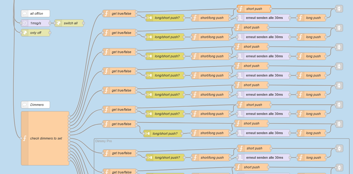

Ich habe mir mal das dimmen mit den Digitalen Eingängen angeschaut. Dabei ist mir dann aufgefallen das man nur mit Typ Button dimmen kann, und nur mit Typ Switch schalten kann.
Einen goßen Teil davon habe ich geklaut, und auf den Zigbee Taster umgebaut.
Zum schalten nutze ich den Typ Switch, mit hold schalte ich auf Typ Button um zum Dimmen, wenn mann dimmen mit der Taste wieder stoppt, schalte ich wieder auf Typ Switch um. (könnte im original auf der relaycontroller seite auch gemacht werden wenn der Typ Button eingestellt wird, das man intern auf switcht und mit hold auf button…) aber das ist nicht mein Bier :wink:
Wie bei den Digitalen Eingängen kann man auswälen auf welches Relay oder auf welchen Dimmer der Taster wirken soll.
Zusätzlich habe ich noch einen Eingang für true und false eingebaut, das ich mit der App die Lampen nur ein und ausschalten kann.

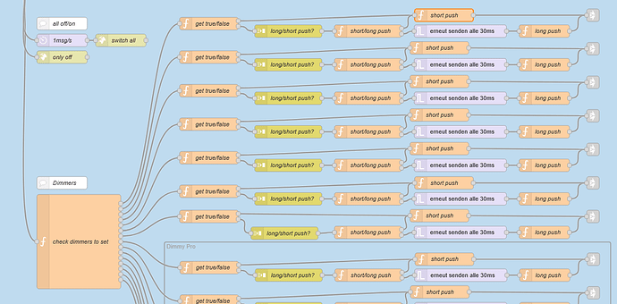

Ich habe in dem Flow 5 4fach Taster, die sind aber alle gleich belegt.
Das schöne ist, beim einschalten wird das Licht langsam heller, und beim ausschalten langsam dunkeler :slight_smile: :rofl: schöne Spielerei
Im Flow sind 2 Seiten, eine für die Taster und eine für config/ini.
Viel Spaaaß beim testen.
Zigbee_Schalter 5 Stück.json (212,0 KB)

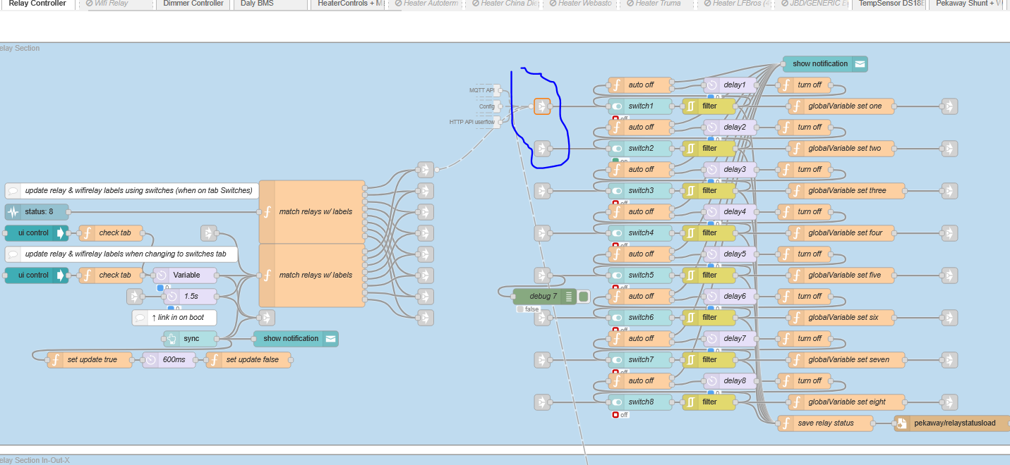

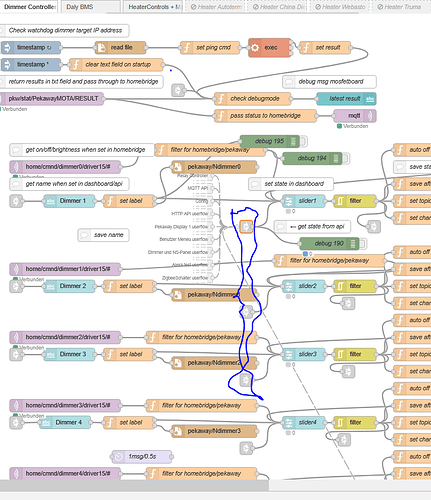

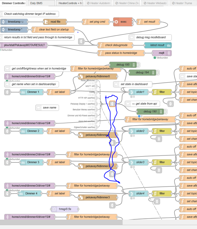

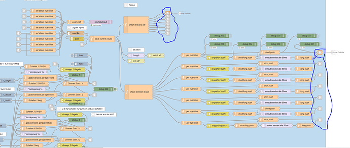

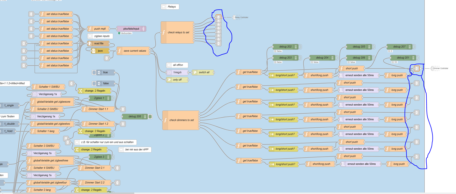

Wenn die Seite zum konfigurieren der Dimmer oder Relays nicht sofort angezeigt wird, muss man 1-2 mal die Seite wechseln. (Aktualisieren)
Sollten die Link out sich nicht automatiscch verbinden
Die kommen auf der Relay Seite hier hin.
Und auf der Dimmer Seite hier hin
Natürlich alle belegen.
Wenn dann die Dimmer oder Relays konfiguriert sind sollte das ohne weiteres funktionieren. der Flow ist nicht für in-out-x, oder Dimmy Pro gemacht, das müsste dementsprechend angepasst werden. Ich habe das nicht kanns nicht testen daher nicht daher nicht soweit ausgebaut. Der Floww sollte es hergeben ist ja eine Kopie der Relayseite, nur leicht verändert.
