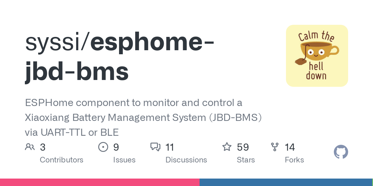

Das ist die Software die ich in esphome nutze:
Dort werden die explizit unterstützten Modelle erwähnt
